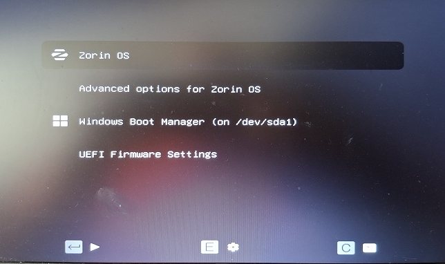

depuis janvier dernier, sur un pc portable lenovo thinkpad L540, j'ai un multiboot au démarrage (sur un ssd) avec 3 choix :
- Zorin
- boot windows : win 7 ou win 10.
J'avais mis un post sur le forum pour de l'aide afin de réaliser ce multiboot et jlb m'avait beaucoup aidé et avait résolu mon problème de multiboot.
et aujourd'hui, j'ai voulu activer le secure boot dans le bios afin de pouvoir recevoir les certificats 2023 pour le "bon fonctionnement futur de win10.
j'ai donc mis secure boot sur enable dans le bios.
Cela m'a automatiquement passé le bios sur UEFI only et CSM support sur No.
Et au redémarrage du pc, je n'ai plus de multiboot.... Le pc démarre uniquement sur zorin... (en fait, dès que SCM est sur no dans le bios. si je le remets sur YES, le multiboot zorin/windows revient).
savez vous pourquoi ? existe il une possibilité de revoir le multiboot au démarrage du PC avec le secure boot activé, donc UEFI only ?
Merci encore pour toute aide. Cordialement

- Messages : 4033
- Nb de « J’aime » donnés: 516
- Nb de « J’aime » reçus: 2104
- A remercié : 760 fois
- A été remercié(e) : 1175 fois
plus de multiboot windows/zorin depuis l'activation du secure boot dans le bios ??????
Bonjour @tolunq,
Je ne connais ton BIOS que par ce que j'en ai lu dans le manuel de ton ordinateur et ces questions de CSM par cette page de Malekal.com.
Il faudrait quelques vérifications pour que je puisse te donner une réponse un peu fondée.
Pourrais-tu poster le retour de cette commande — dans une zone de code de préférence (bouton "<>" de la barre d'outils de l'éditeur ?
efibootmgr

Bonjour et encore merci pour cette nouvelle aide
tolunq@tolunq-ThinkPad-L540:~$ efibootmgr
BootCurrent: 0014
Timeout: 2 seconds
BootOrder: 0014,0015,0000,0001,0002,0003,000A,0007,0008,0009,000B,000C,000D,0012
Boot0000 Setup FvFile(721c8b66-426c-4e86-8e99-3457c46ab0b9)
Boot0001 Boot Menu FvFile(126a762d-5758-4fca-8531-201a7f57f850)
Boot0002 Diagnostic Splash Screen FvFile(a7d8d9a6-6ab0-4aeb-ad9d-163e59a7a380)
Boot0003 Lenovo Diagnostics FvFile(3f7e615b-0d45-4f80-88dc-26b234958560)
Boot0004 Startup Interrupt Menu FvFile(f46ee6f4-4785-43a3-923d-7f786c3c8479)
Boot0005 Rescue and Recovery FvFile(665d3f60-ad3e-4cad-8e26-db46eee9f1b5)
Boot0006 MEBx Hot Key FvFile(ac6fd56a-3d41-4efd-a1b9-870293811a28)
Boot0007* USB CD VenMsg(bc7838d2-0f82-4d60-8316-c068ee79d25b,86701296aa5a7848b66cd49dd3ba6a55)
Boot0008* USB FDD VenMsg(bc7838d2-0f82-4d60-8316-c068ee79d25b,6ff015a28830b543a8b8641009461e49)
Boot0009* ATAPI CD0 VenMsg(bc7838d2-0f82-4d60-8316-c068ee79d25b,aea2090adfde214e8b3a5e471856a35400)
Boot000A* ATA HDD0 VenMsg(bc7838d2-0f82-4d60-8316-c068ee79d25b,91af625956449f41a7b91f4f892ab0f604)
Boot000B* ATA HDD1 VenMsg(bc7838d2-0f82-4d60-8316-c068ee79d25b,91af625956449f41a7b91f4f892ab0f605)
Boot000C* USB HDD VenMsg(bc7838d2-0f82-4d60-8316-c068ee79d25b,33e821aaaf33bc4789bd419f88c50803)
Boot000D* PCI LAN VenMsg(bc7838d2-0f82-4d60-8316-c068ee79d25b,78a84aaf2b2afc4ea79cf5cc8f3d3803)
Boot000E* IDER BOOT CDROM PciRoot(0x0)/Pci(0x16,0x2)/Ata(0,1,0)
Boot000F* IDER BOOT Floppy PciRoot(0x0)/Pci(0x16,0x2)/Ata(0,0,0)
Boot0010* ATA HDD VenMsg(bc7838d2-0f82-4d60-8316-c068ee79d25b,91af625956449f41a7b91f4f892ab0f6)
Boot0011* ATAPI CD VenMsg(bc7838d2-0f82-4d60-8316-c068ee79d25b,aea2090adfde214e8b3a5e471856a354)
Boot0012* PCI LAN VenMsg(bc7838d2-0f82-4d60-8316-c068ee79d25b,78a84aaf2b2afc4ea79cf5cc8f3d3803)
Boot0014* Zorin OS HD(1,GPT,9e070e54-2296-4475-aa84-2c58621a4def,0x800,0x66668)/File(\EFI\ubuntu\shimx64.efi)
Boot0015 Windows Boot Manager HD(1,GPT,9e070e54-2296-4475-aa84-2c58621a4def,0x800,0x66668)/File(\EFI\Microsoft\Boot\bootmgfw.efi)57494e444f5753000100000088000000780000004200430044004f0042004a004500430054003d007b00390064006500610038003600320063002d0035006300640064002d0034006500370030002d0061006300630031002d006600330032006200330034003400640034003700390035007d000000ffff0100000010000000040000007fff0400
- Messages : 4033
Attends pour me remercier, je n'ai pas encore résolu le problème...
Lance Zorin et poste le contenu du fichier "/etc/default/grub" (toujours dans une zone de code).
D'après ton retour, c'est normal : l'entrée 0014 correspondant à Zorin est en tête de la séquence de démarrage (BootOrder) devant Windows (0015).
Ça, ça l'est moins, parce que le menu de démarrage devrait s'afficher aussi.

Je me permets juste de remettre à nouveau le rapport de la commande 'efibootmgr' car le rapport précédent a été fait avec le multitoot zorin/windows qui fonctionnait donc réglage de bios sans secureboot.
au cas où le rapport ne soit pas le même.
Là j'ai remis le secure boot et lancer le pc... donc sans mulitboot, avec lancement de zorin sans autre choix au démarrage
BootCurrent: 0014
Timeout: 2 seconds

et voici le contenu de /etc/default/grub
# If you change this file, run 'update-grub' afterwards to update
# /boot/grub/grub.cfg.
# For full documentation of the options in this file, see:
# info -f grub -n 'Simple configuration'
GRUB_DEFAULT=0
GRUB_TIMEOUT_STYLE=hidden
GRUB_TIMEOUT=10
GRUB_DISTRIBUTOR=`( . /etc/os-release; echo ${NAME:-Ubuntu} ) 2>/dev/null || echo Ubuntu`
GRUB_CMDLINE_LINUX=""
# If your computer has multiple operating systems installed, then you
# probably want to run os-prober. However, if your computer is a host
# for guest OSes installed via LVM or raw disk devices, running
# os-prober can cause damage to those guest OSes as it mounts
# filesystems to look for things.
#GRUB_DISABLE_OS_PROBER=false
# Uncomment to enable BadRAM filtering, modify to suit your needs
# This works with Linux (no patch required) and with any kernel that obtains
# the memory map information from GRUB (GNU Mach, kernel of FreeBSD ...)
#GRUB_BADRAM="0x01234567,0xfefefefe,0x89abcdef,0xefefefef"
# Uncomment to disable graphical terminal
#GRUB_TERMINAL=console
# The resolution used on graphical terminal
# note that you can use only modes which your graphic card supports via VBE
# you can see them in real GRUB with the command `vbeinfo'
#GRUB_GFXMODE=640x480
# Uncomment if you don't want GRUB to pass "root=UUID=xxx" parameter to Linux
#GRUB_DISABLE_LINUX_UUID=true
# Uncomment to disable generation of recovery mode menu entries
#GRUB_DISABLE_RECOVERY="true"
# Uncomment to get a beep at grub start
#GRUB_INIT_TUNE="480 440 1"
GRUB_THEME=/usr/share/grub/themes/zorin/theme.txt
GRUB_DISABLE_MEMTEST=true
Merci @tolunq, mais pour ce qui est du retour de "efibootmgr", ça ne change rien, le multiboot n'est pas compromis, c'est juste une question d'affichichage du menu.
J'avais pensé que qu'il ne s'affichait pas parce que le délai était sur "0", mais ce n'est pas le cas.
En revanche, je pense que si tu modifies cette ligne comme suit, tu devrais le retrouver :
GRUB_TIMEOUT_STYLE=hidden ---> GRUB_TIMEOUT_STYLE=menu
Il faut bien sûr des droits de super utilisateur pour le faire.
Entre l'une ou l'autre de ces deux lignes et passe outre les protestations :

non. quand je rentre le pass il me dit que c'est pas le bon. ce doit toujours être le 1er pass rentré quand j'ai installé zorin, je suppose.
avec la touche echap au démarrage cela ne fonctionne pas pour avoir le multiboot.
J'ai le multiboot avec windows que lorsque au démarrage du pc je vais dans le bios et que j'enleve le secure boot et remets CSM sur enable toujours dans le bios.
et là je redémarre le pc et j'ai accès au mulitboot.
Si boot secure sur enable et CSM sur disable, ça démarre directement sur zorin sans passer par la case multiboot

Pourquoi tu ne me l'as pas dit ? Essaie la touche "Maj" avec la flèche vers le haut (celle de gauche puis celle de droite si ça ne marche pas).
Lenovo est... comment dirai-je ? pas vraiment Linux friendly.
Comme tu n'expliques pas précisément, je ne comprends rien : rentrer le pass à quel moment ? pour quoi faire ?
En tout cas, je viens de changer le mdp de ma distribution d'essai en suivant les consignes et le système ne m'a pas demandé de m'authentifier pour le faire.

mais il me semble que je te l'avais dit pour la touche echap...
pour la touche maj (fleche en haut) que ce soit celle de gauche ou de droite, cela ne fonctionne pas. zorin se lance...
désolé pour le pass je commence à ne plus rien y comprendre.... je suis novice en linux...
Il y a eu tellement de codes et de façon d'essayer que je m'y perds totalement là !
et je ne sais plus si les codes donnés c'est pour supprimer le pass que j'aurais oublié ou pour mettre un nouveau pass à la place de l'ancien.
Recapitulons ... En premier dois je démarrer le pc avec le multiboot reconnu (bios : boot secure sur off, CSM sur on) ou sans multiboot reconnu (bios : boot secure sur on et CSM sur off) ?

Pendant ce temps, je viens de vérifier la première méthode, et elle fonctionne — suis le lien pour revoir les explications.
Comme tu sais comment faire afficher le menu de démarrage de GRUB, je te laisse faire.
Conseil : puisqu'après tout ton ordi est ouvert à tous vents, choisis un mot de passe court et simple dont tu puisses te souvenir.
- Tape "e" au moment où le menu s'affiche.
- Va jusqu'à la fin de la ligne terminée par "$vt_handoff" et tape un espace.
- Ensuite, comme le clavier est en mode QWERTY, tape "rz init=!bin!bqsh" en contrôlant que "rw init=/bin/bash" s'affiche à l'écran.
- Comme tu n'as jamais entré de mot de passe utilisateur, entre "passwd root" pour modifier le mot de passe administrateur que tu as oublié.
- Ne regarde pas les avertissements sur le manque de sécurité du mot de passe que tu tapes, ils n'empêchent pas de continuer.
- Confirme le mot de passe et redémarre.

ça y est j'ai enfin réussi à mettre un nouveau mot de pass.
dans le bios j'ai reréglé avec boot secure sur off et CSM sur on. c'est la seule méthode pour voir le multiboot au démarrage.
j'ai ensuite appliqué à la lettre la 2eme méthode que tu avais préconisé dans ce post : viewtopic.php?p=11395#p11395
beaucoup plus simple : options avancées au démarrage puis root... puis :
Tapez "Entrée" pour passer en mode administrateur ("root").
Je n'ai pas eu besoin de faire ceci :
Pour éviter qu'il revienne, supprimez les fichiers contenus dans le répertoire "/.local/share/keyrings" de votre espace personnel — tapez "Ctrl h" s'il ne s'affiche pas.
D'ailleurs je n'ai jamais trouvé ce répertoire ".local". je pense que je ne l'ai pas.
j'ai essayé d'installer 2 logiciels et ça marche... avec le nouveau pass, aucun pb.
Donc le pb du pass est reglé.
Reste le pb majeur du multiboot et celui de la maj de brave.
- Puis "passwd xxxx" en remplaçant "xxxx" par votre identifiant, ou par "$USER" si vous ne le connaissez pas (sans guillemets dans les deux cas).
- Saisissez votre nouveau mot de passe — la saisie se fait toujours à l'aveugle.
- Confirmez votre mot de passe.
- Tapez "reboot" pour redémarrer.
