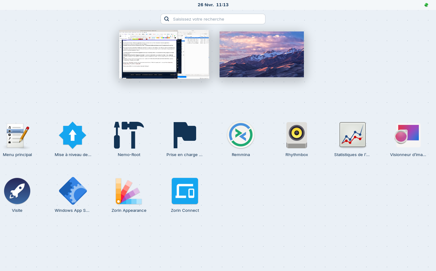

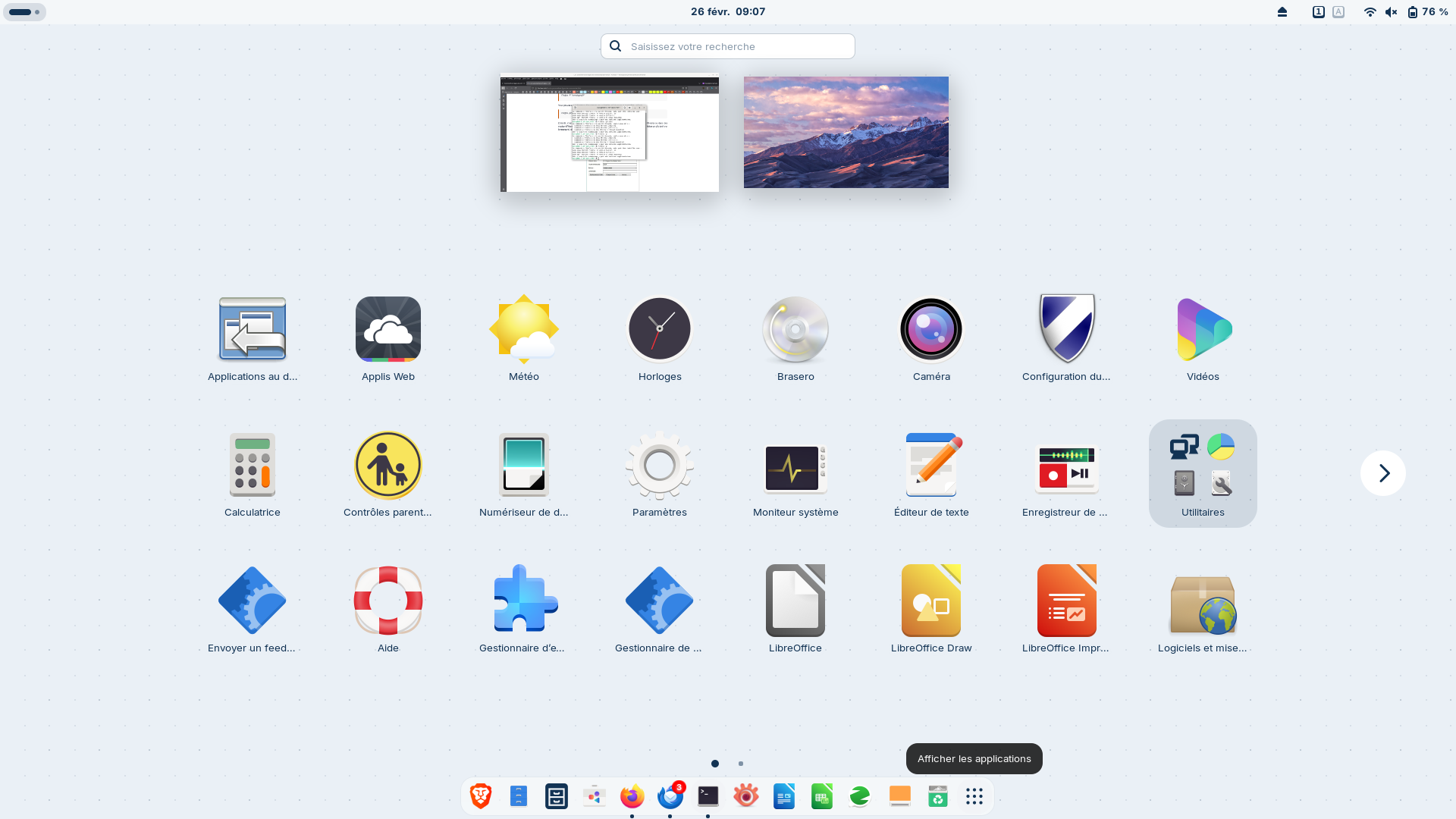

Sur Zorin OS 18 l'icône "Afficher les applications" lance un énorme écran qui liste normalement toutes les applications;
Sur le dock je ne mets que les applications les plus utilisées.
Pour lancer les autres applications installées par moi-même je compte sur cette interface, mais voilà que, suite à mes tribulations sur Thunderbird notamment mais aussi sur des lanceurs créés par moi-même (par exemple nemo en mode root) je m'aperçois que ces lanceurs ne sont pas visibles sur celle-ci !

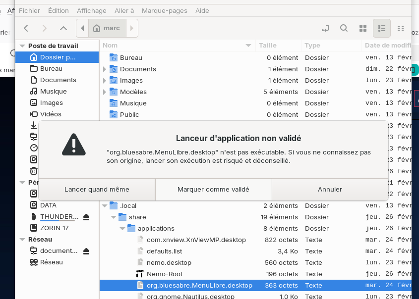

J'ai essayé de lancer manuellement les applications avec peu de succès au début ; en suite avec le clic droit j'ai ajouté ouvrir avec lancer le logiciel.
Une boîte de dialogue est alors apparue en indiquant "Lanceur d’application non validé". C'est la première fois que je me retrouve avec ça !
J'ai appuyé sur "Marquer comme validé".
Mon lanceur "Nemo Root" s'est bien placé directement dans l'interface  "Afficher les applications"  mais pas Firefox, MenuLibre, Nautilus, Nemo, Thunderbird et XnView MP !
C'est un peu pénible, il y a encore quelque chose qui m'échappe !

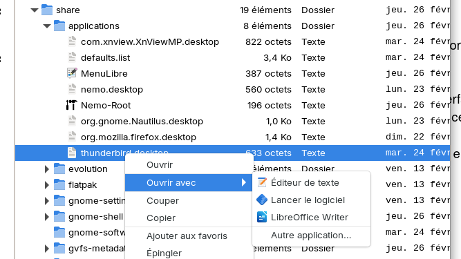

Pour information, j'ai essayé de répertorier les endroits avec des lanceurs :
  • /usr/local/share/applications, c'est le répertoire suggéré par Mozilla pour l'installation de Thunderbird et qui ne menait à rien
  • /.local/share/applications
  • /usr/share/applications
C'est là que semblent se trouver tous les lanceurs visibles dans applications 🤔
Faut-il faire des copies des lanceurs précités ici ?

Marc Driver a écrit : sam. 28 févr. 2026 23:09 C'est là que semblent se trouver tous les lanceurs visibles dans applications 🤔
Pas forcément, un même lanceur (dés sa création) utilisant la même commande pour être lancé peut avoir plusieurs endroits où trouver un lanceur. Sans compter que depuis son installation il est mis à jour constamment donc les dates de modifications, installation peuvent aussi changer.
J'ai pris ton exemple de "menulibre" (son éditeur de menu) c'est un lanceur qui ne sert uniquement qu'à lancer l'application qui visuellement te montrera toutes les icones des applications que tu as installé sur ton pc. Et pour éditer l'une d'elle où en ajouter une de ton cru ce n'est pas ce lanceur là qui doit être cliqué...mais bien un clic droit dans ta barre basse de ton zorin (là ou tu cliques normalement pour ouvrir ton "immense page d'applis dans ton zorin"), tu devrais alors avoir en proposition "Ouvrir l'éditeur de menu" ou un truc du genre... et dedans  la fenêtre qui s'ouvre (en général en bas de cette fenêtre) un bouton à cliquer où est marqué "Editer le menu..."
Juste pour te montrer (peut être l'as tu déjà découvert mais tu n'en fais pas mention un dossier /app-install/ où l'on trouve aussi les lanceurs....sans parler de celui de menulibre (de chez gnome) qui as aussi un dossier qu'il faut de temps en temps nettoyer car parfois un raccourci est corrompu et donc dans le menu ne pas afficher son icône.

roger a écrit : dim. 1 mars 2026 10:28
Bien ça simplifie tout 😰
J'ai pris ton exemple de "menulibre" (son éditeur de menu) c'est un lanceur qui ne sert uniquement qu'à lancer l'application qui visuellement te montrera toutes les icônes des applications que tu as installé sur ton pc. Et pour éditer l'une d'elle où en ajouter une de ton cru ce n'est pas ce lanceur là qui doit être cliqué...mais bien un clic droit dans ta barre basse de ton zorin (là ou tu cliques normalement pour ouvrir ton "immense page d'applis dans ton zorin"), tu devrais alors avoir en proposition "Ouvrir l'éditeur de menu" ou un truc du genre... et dedans  la fenêtre qui s'ouvre (en général en bas de cette fenêtre) un bouton à cliquer où est marqué "Editer le menu..."
Je n'ai pas de barre basse dans mon Zorin mais un dock dans lequel se met uniquement les applications que j'ai épinglées pour peu que je les ai trouvées dans la page des applications qui se trouve à l’extrémité droite du dock.

Marc Driver a écrit : dim. 1 mars 2026 20:28 Je n'ai pas de barre basse dans mon Zorin mais un dock dans lequel se met uniquement les applications que j'ai épinglées pour peu que je les ai trouvées dans la page des applications qui se trouve à l’extrémité droite du dock.
Mai je n'ai peut-être pas compris ce que tu voulais dire 🤔
Plus d'un quinzaine d'onglet ouvert sur ta capture d'écran ( tout est encadré en orange ) ça mange de la mémoire vive dans ton pc et peut ralentir aussi ta connexion au web)
En rouge dans son encadrement....tu gagnerais dans ton navigateur Firefox en visibilité si tu masquais ta barre de favoris  :)
Pour le reste c'est commenté sur les captures d'écran...
Ton dock en bas (équivalent de ma barre d'applications que j'ai placé en haut de mon écran)
Ma barre à moi (placée en haut de l'écran du pc = gain de visibilité des bas de pages et en plus j'ai activé son masquage automatique  :D)

Oui, j'aimerais bien que mon éditeur de menu soit sur la page d'application.
Cette page d'application est bien ce qu'il y avait sur la capture d'écran de mes application affichées en grand le bouton tout blanc en forme de > dans un rond de couleur blanche qui mène vers une page n° 2 d'applications qui y ont leur icones affichées... C'est énhaurme mais c'est Zorin !
Pour l'instant pour avoir "MenuLibre" je clique sur mon dock sur l'icône "Logiciels"
Là je recherche "MenuLibre"
Je le trouve et clique sur le bouton "Ouvrir"
"MenuLibre" lancé, je vais sur son lanceur
et le bouton "Cacher du menu" n'est pas coché; le problème n'est donc pas là !
Pour info, ma page application est appelée via le bouton à droite du dock
Je vais poursuivre mes investigations 😎

Marc Driver a écrit : jeu. 5 mars 2026 00:01 Je le trouve et clique sur le bouton "Ouvrir"
Et c'est normal car il n’apparaît pas dans ton environnement de ta distro Zorin Os. C'est la meilleur méthode visuelle pour le lancer afin de procéder à la suite de ses réglages.
Marc Driver a écrit : jeu. 5 mars 2026 00:01 "MenuLibre" lancé, je vais sur son lanceur
Et là tu as pu comparer et constaté que ton lanceur menu libre (exactement le même que le mien à la différence prêt c'est que j'ai personnalisé son icône et rien d'autre car pas utile pour moi vu que de mon coté je ne le place pas dans mon menu des applications)
:arrow:  Maintenant il va te falloir faire en sorte que celui ci soit affiché dans ton environnement de bureau et cela se passe "menu-libre " lancé.
Chez moi l'environnement de mon bureau est Cinnamon donc je dois faire en sorte que lorsque celui ci doit être affiché dans mes applications il faut lui dire, chez toi pour ton zorin 18 c'est Gnome.
