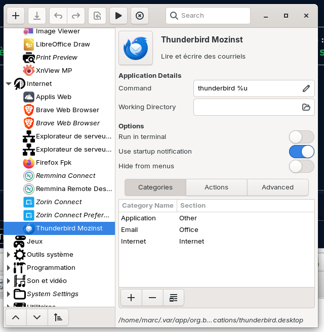

Question subsidiairre : Pourquoi Thunderbird n'apparait pas dans l'éditeur de Menu alors qu'il est présent dans le Menu principal ?
J'aurais aimé pouvoir modifier le titre.

Marc Driver a écrit : lun. 23 févr. 2026 22:56 Question subsidiairre : Pourquoi Thunderbird n'apparait pas dans l'éditeur de Menu alors qu'il est présent dans le Menu principal ?
Ah, ça... ton éditeur de menus avait dû ripailler avec le terminal, ce dimanche...

jlb a écrit : mar. 24 févr. 2026 06:11 Ah, ça... ton éditeur de menus avait dû ripailler avec le terminal, ce dimanche...
Ouaip, mais ce matin c'est toujours la même chose !
Et il n'apparaît plus dans le tableau des applications du dock 🤨
Heureusement que j'ai épinglé Thunderbird au dock 🤗!

Marc Driver a écrit : mar. 24 févr. 2026 09:09 Ouaip, mais ce matin c'est toujours la même chose !
C'est normal ce comportement: Le menu affiche sur sa gauche ses catégories; ensuite tu clique sur l'une d'entre elles et alors cela t'affiche tout les logiciels en rapport avec la catégorie concernée sur sa droite;
Pour ma part j'utilise "menulibre" sur mes distros chez moi;

roger a écrit : mar. 24 févr. 2026 09:59 Pour ma part j'utilise "menulibre" sur mes distros chez moi;
Justement, moi aussi et il ne me montre rien (voir plus haut) !

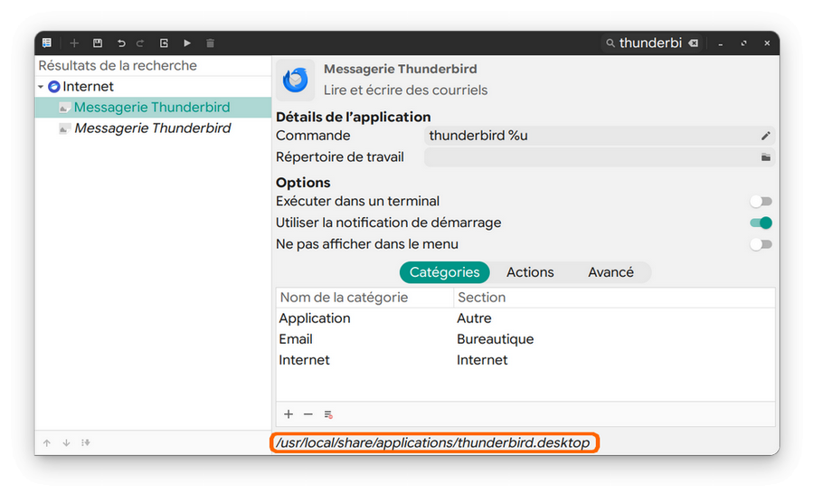

@jlb t'as donné la réponse, regardes dans quelle catégorie doit aussi apparaître Thunderbird.
Sur nos captures d'écran à tout les deux tu remarqueras (bouton Catégorie cliqué) dans la description où il est mis ce raccourci.
Ensuite il existe beaucoup de solutions qui peuvent être la cause de ton problème.

roger a écrit : mar. 24 févr. 2026 10:25 @jlb t'as donné la réponse, regardes dans quelle catégorie doit aussi apparaître Thunderbird.
Oui et j'ai essayé; çafonctionne 😊, Thunderbird est bien dans la catégorie web.
