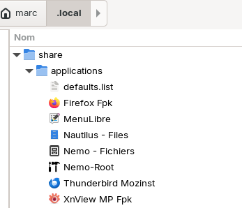

Pour information, j'ai essayé de répertorier les endroits avec des lanceurs :
  • /usr/local/share/applications, c'est le répertoire suggéré par Mozilla pour l'installation de Thunderbird et qui ne menait à rien
  • /.local/share/applications
  • /usr/share/applications
C'est là que semblent se trouver tous les lanceurs visibles dans applications 🤔
Faut-il faire des copies des lanceurs précités ici ?

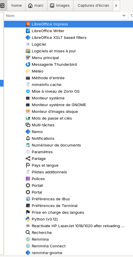

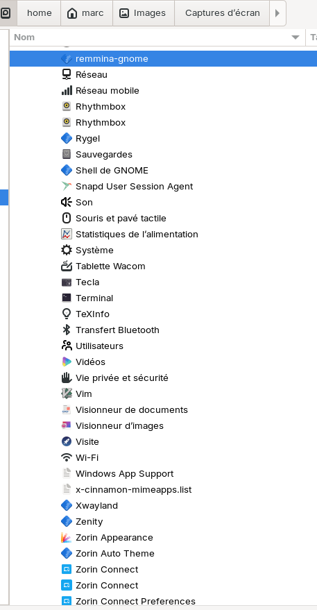

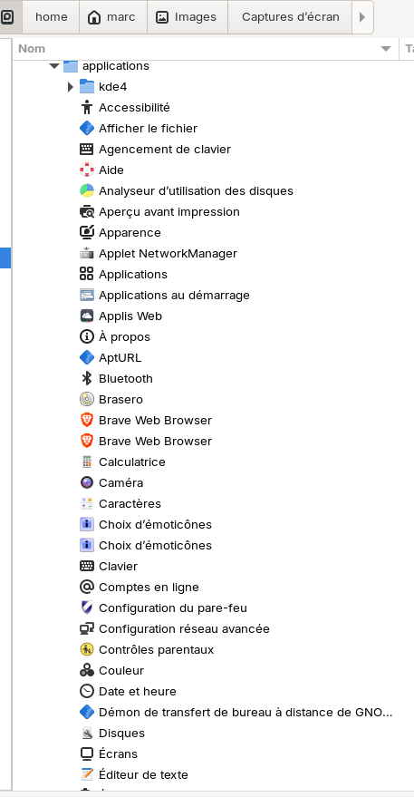

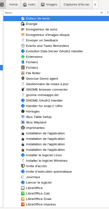

Marc Driver a écrit : sam. 28 févr. 2026 23:09 C'est là que semblent se trouver tous les lanceurs visibles dans applications 🤔
Pas forcément, un même lanceur (dés sa création) utilisant la même commande pour être lancé peut avoir plusieurs endroits où trouver un lanceur. Sans compter que depuis son installation il est mis à jour constamment donc les dates de modifications, installation peuvent aussi changer.
J'ai pris ton exemple de "menulibre" (son éditeur de menu) c'est un lanceur qui ne sert uniquement qu'à lancer l'application qui visuellement te montrera toutes les icones des applications que tu as installé sur ton pc. Et pour éditer l'une d'elle où en ajouter une de ton cru ce n'est pas ce lanceur là qui doit être cliqué...mais bien un clic droit dans ta barre basse de ton zorin (là ou tu cliques normalement pour ouvrir ton "immense page d'applis dans ton zorin"), tu devrais alors avoir en proposition "Ouvrir l'éditeur de menu" ou un truc du genre... et dedans  la fenêtre qui s'ouvre (en général en bas de cette fenêtre) un bouton à cliquer où est marqué "Editer le menu..."
Juste pour te montrer (peut être l'as tu déjà découvert mais tu n'en fais pas mention un dossier /app-install/ où l'on trouve aussi les lanceurs....sans parler de celui de menulibre (de chez gnome) qui as aussi un dossier qu'il faut de temps en temps nettoyer car parfois un raccourci est corrompu et donc dans le menu ne pas afficher son icône.

Marc Driver a écrit : dim. 1 mars 2026 20:28 Bien ça simplifie tout 😰
Oui en image on voit de suite le sujet...sur lequel il est possible de donner une solution comme ci dessous

Marc Driver a écrit : mar. 3 mars 2026 09:05 Ok, mais ça ne me dit pas comment faire que tous mes lanceurs se retrouveront dans la page "Applications"; le but c'est un peu ça.
Alors dans l'ordre des choses, il me semble que tu aimerais bien que ton éditeur de menu (je pense que tu sais comment l'ouvrir pour activer ou vérifier si tes lanceurs d'applications y sont présents) soit avec son icône placé dans ton fameux menu des applications c'est bien çà ? Alors on va dans un premier temps tout simplement vérifier qu'il n'est pas désactivé dans ton Zorin Ultra customisé vu les captures d'écran que tu nous fournis.....
Ensuite cela aurait été sympa de savoir ce à quoi renvoyait ta capture d'écran de tes application affichées en grand le bouton tout blanc en forme de > dans un rond de couleur blanche qui mène vers une page n° 2 d'applications qui y ont leur icones affichées...
Et si tu es vraiment sage alors on va vérifier la suite

roger a écrit : mar. 3 mars 2026 16:29
Oui, j'aimerais bien que mon éditeur de menu soit sur la page d'application.
Cette page d'application est bien ce qu'il y avait sur la capture d'écran de mes application affichées en grand le bouton tout blanc en forme de > dans un rond de couleur blanche qui mène vers une page n° 2 d'applications qui y ont leur icones affichées... C'est énhaurme mais c'est Zorin !
Pour l'instant pour avoir "MenuLibre" je clique sur mon dock sur l'icône "Logiciels"
Là je recherche "MenuLibre"
Je le trouve et clique sur le bouton "Ouvrir"
"MenuLibre" lancé, je vais sur son lanceur
et le bouton "Cacher du menu" n'est pas coché; le problème n'est donc pas là !
Pour info, ma page application est appelée via le bouton à droite du dock
Je vais poursuivre mes investigations 😎
