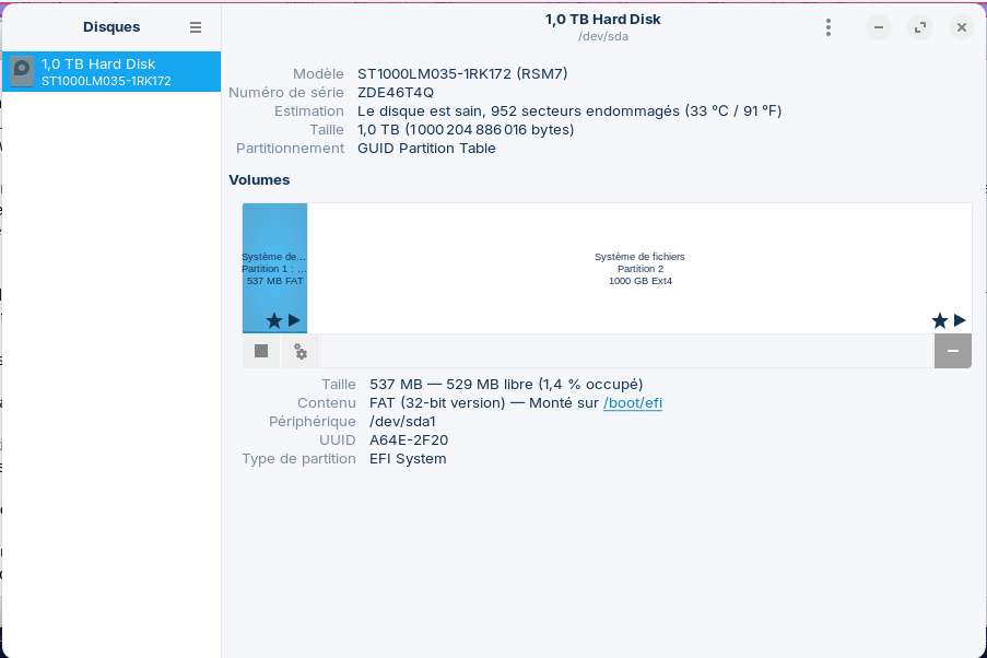

J'ai finalement trouvé comment consulter "l'état du disque" en cliquant sur "outils systèmes" puis "disques".
En cliquant sur mon disque en partie gauche, la partie droite me donne des indications avec l'estimation.
ext/dmzx/imageupload/img-files/2271/ea8 ... 8ec0d1.png
Depuis 2 jours je vérifie et constate que la valeur "secteurs endommagés" augmente petit à petit.
J'étais à 880 et j'arrive à 952 !
Question : comment Zorin gère l'état du disque - les secteurs défectueux - la "réorganisation" - défragmentation - déplacement des données pour maintenir le système ET le disque en bon état de fonctionnement ?
Dois-je m'alarmer de cette augmentation des secteurs défectueux et prévoir le remplacement ?
Dois-je procéder à des "interventions" en ligne de code au terminal pour corriger cela ?

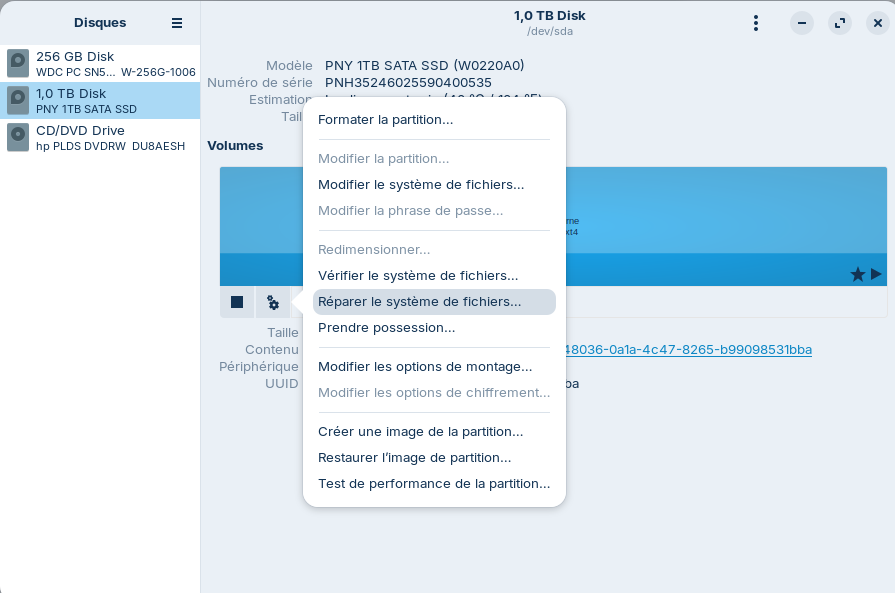

il est extrêmement simple de "réparer" un disque. Pour se faire, il faut lancer l'application Disques, sélectionner le disque concerné en cliquant dessus dans la colonne de gauche, cliquer sur les deux engrenages et enfin sur "réparer le système de fichiers". Si tu as un doute dur l'état du HDD, il est préférable de "vérifier le système de fichiers" avant de le réparer.
La défragmentation n'existe pas sous GNU Linux. Ou du moins, elle n'est pas utile. Surtout si les disques internes ont été formaté en ext4 au préalable.

Sauf exception, il n’y a pas de pb de défragmentation avec Linux.
1-
Tester sérieusement le disque dur :
https://lecrabeinfo.net/tutoriels/verif ... sur-linux/
le test avec badblocks, est à faire à partir d'une clef Live. Et pas la peine de mettre le nom du disque : dev sda (ou b ou c...) suffit. Ce test est un peu long… A lancer le soir et compter environ 8 heures pour 1 To.
Donc il est préférable de dire au gestionnaire d'alimentation et/ou économiseur d’écran de la clef USB Live de ne jamais s'endormir ni éteindre le PC...
C’est le test plus fiable car il cherche en profondeur.
Mais il semble bien que ton DD commence à fatiguer (le pb de WIFI pourait être un deuxième signe annonciateur de soucis futurs.
Un remplacement par un support plus sain ? Ou plus moderne qui pourrait booster ton ordi…
Il serait également judicieux de tester les mémoires :
https://www.malekal.com/ubuntu-faire-me ... moire-ram/
Si tu n’as pas la ligne «Memory test» dans le GRUB, tu devrais l’avoir dans le GRUB de démarrage d’une clef USB Live.
Sinon avec «memtester» (voir lien ci-dessus), la commande de lancement une fois que tu l’a installé est :
sudo memtester 8 1
 le « 8 » c’est si ton ordi 8 Go de RAM.
Le «1» c’est pour ne faire qu’un seul «passage». Comme c‘est rapide, autant en faire bien plus...
Tout cela ne sont que des axes de recherche...
