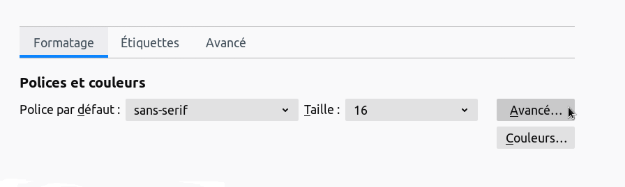

Puis "Affichage > Formatage > Polices et couleurs > Avancé" :
Arrivés là, vous vous dites comme moi : « Bah ! Il suffit de changer la taille des polices... Ben oui, le français est une langue latine, non ? »
— Eh bien non, justement, logique et informatique n'étant pas forcément synonymes...  :musele:
Faites dérouler les langues disponibles et, tout en bas de la liste, choisissez "Autres systèmes d'écriture" — si, si !
Modifiez la taille minimale de la police.
Décochez aussi "Autoriser les messages à utiliser d'autres polices".
Cliquez sur "OK" pour enregistrer vos nouvelles préférences.

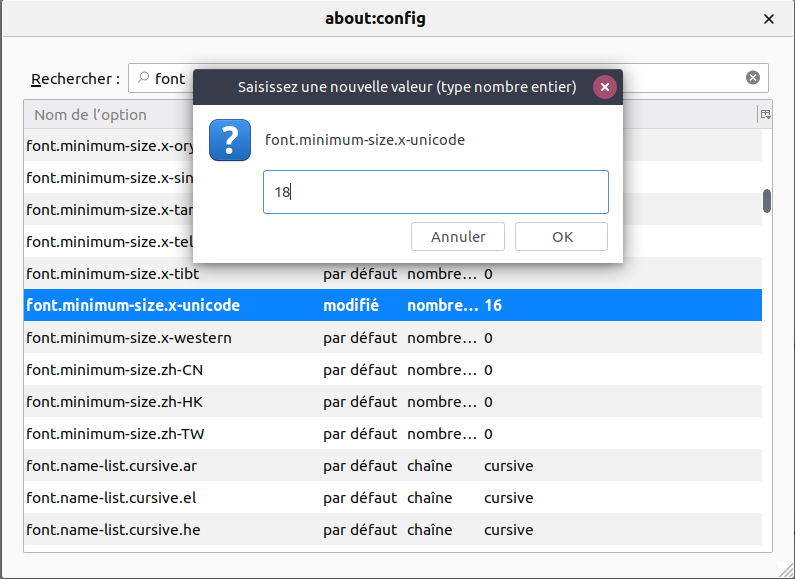

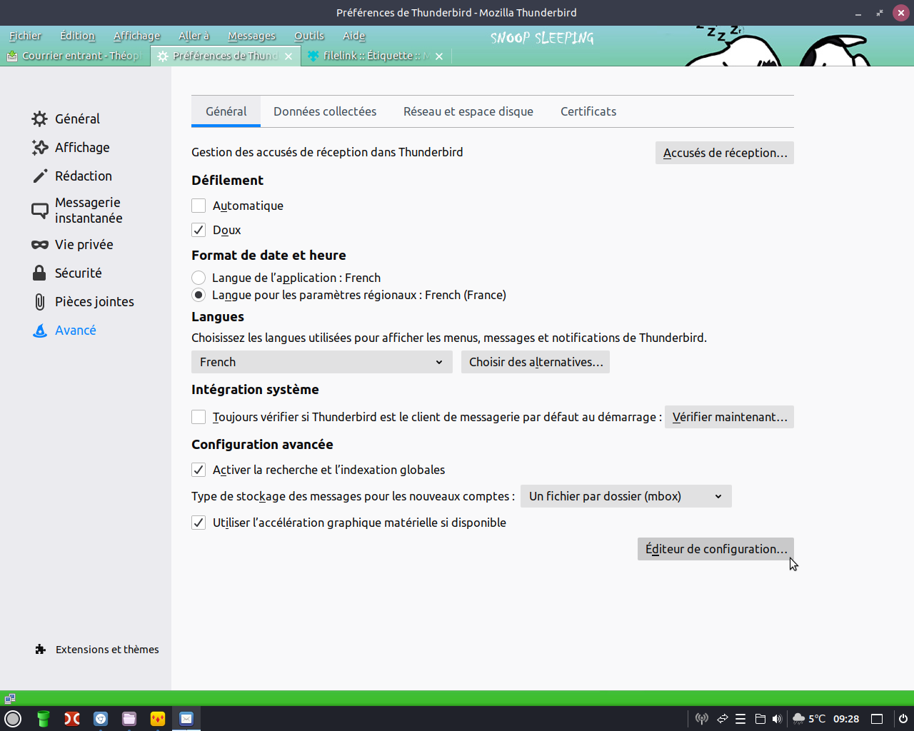

J'en ai profité pour farfouiller dans les "Préférences" de Thunderbird. On peut évidemment obtenir le même résultat d'un autre façon, pour initiés.  :cool: ​​​​​​​
Au bas de la page "Avancé > Général", cliquez sur le bouton "Editeur de configuration" :
Passez outre à l'avertsssement :
Dans la boîte de recherche, tapez "font" plutôt que "size" pour ne voir que ce qui concerne les polices de caractères.
Faites dérouler la liste.
C'est un peu moins parlant que l'interface graphique, mais bon... Les réglages personnalisés sont en gras.
Un double clic sur une valeur pour la modifier, on valide, et roule ma poule !  :D
