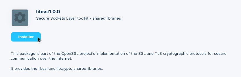

Clic droit sur l'archive > "Extraire ici" :

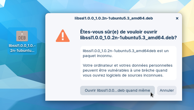

Double clic sur le paquet ".deb" pour l'installer.
On passe outre l'avertissement :
"Logiciels" se lance et l'installe sans protester :

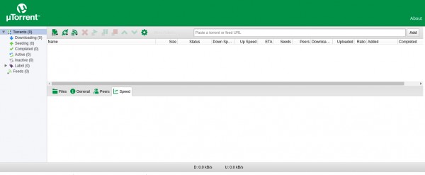

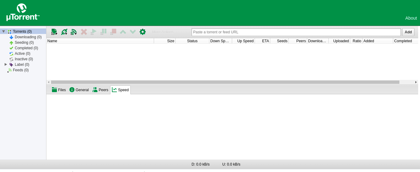

Connexion à http://localhost:8080/gui (id : admin / mdp : vide)
