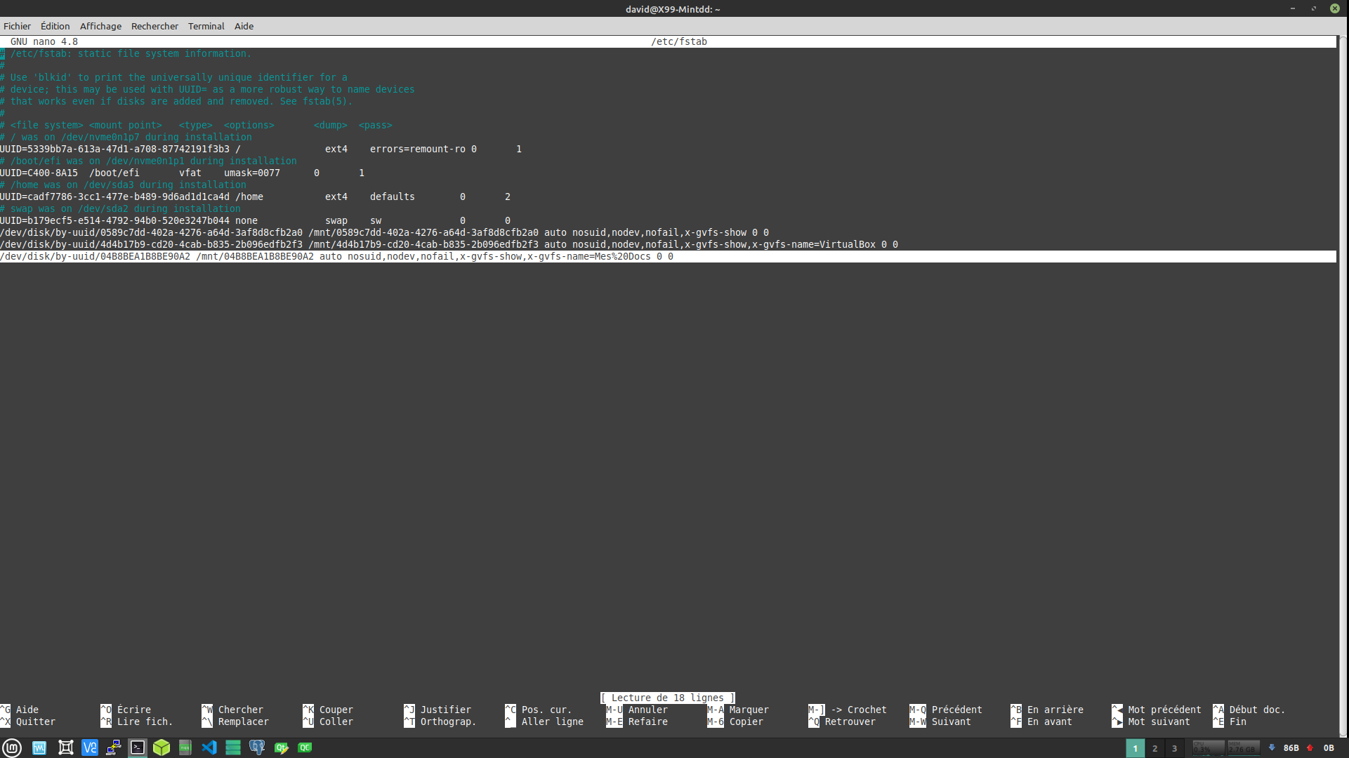

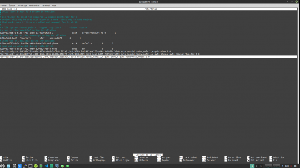

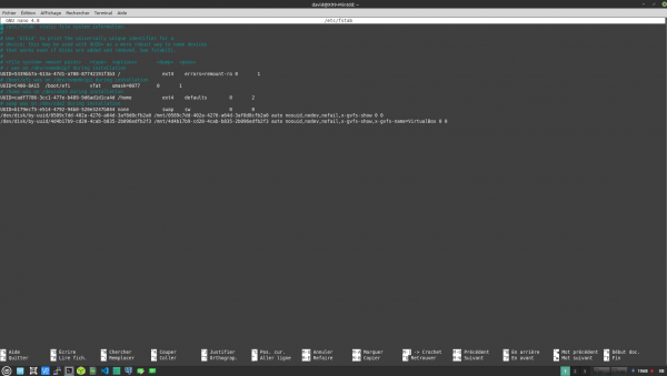

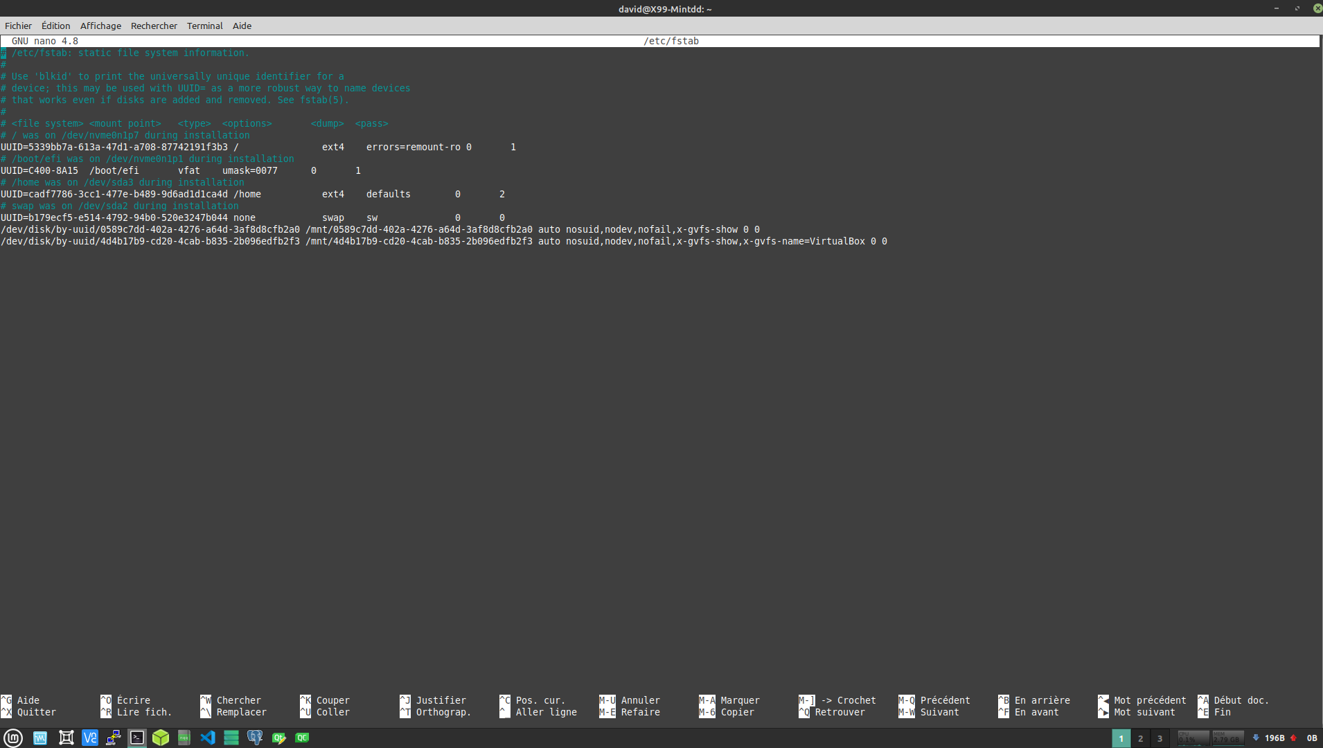

Bon j'ai fait le comparatif avant après dans /etc/fstab et voici les résultats :
Avant
Après, une ligne est apparue

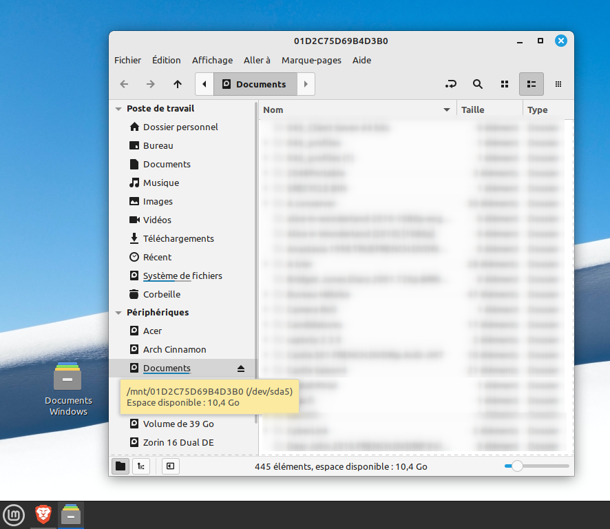

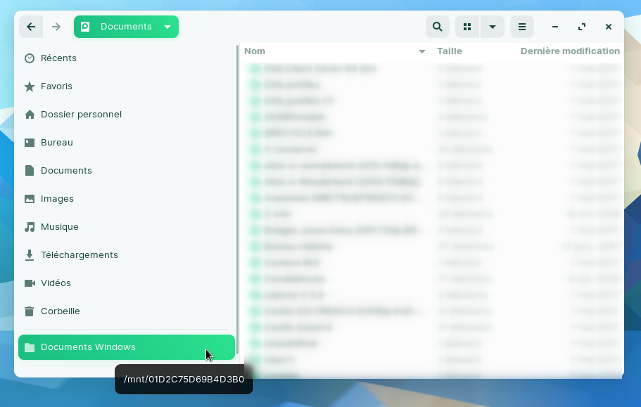

Bonjour @Patrick35.

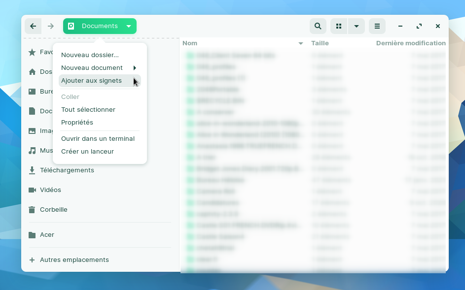

, par exemple), ou un applet sur d'autres environnements (Cinnamon), la question ne se poserait pas, mais je pense que Zorin et Nautilus ont quelque chose qui devrait le faire, même si ce n'est pas exactement ce que tu souhaites.

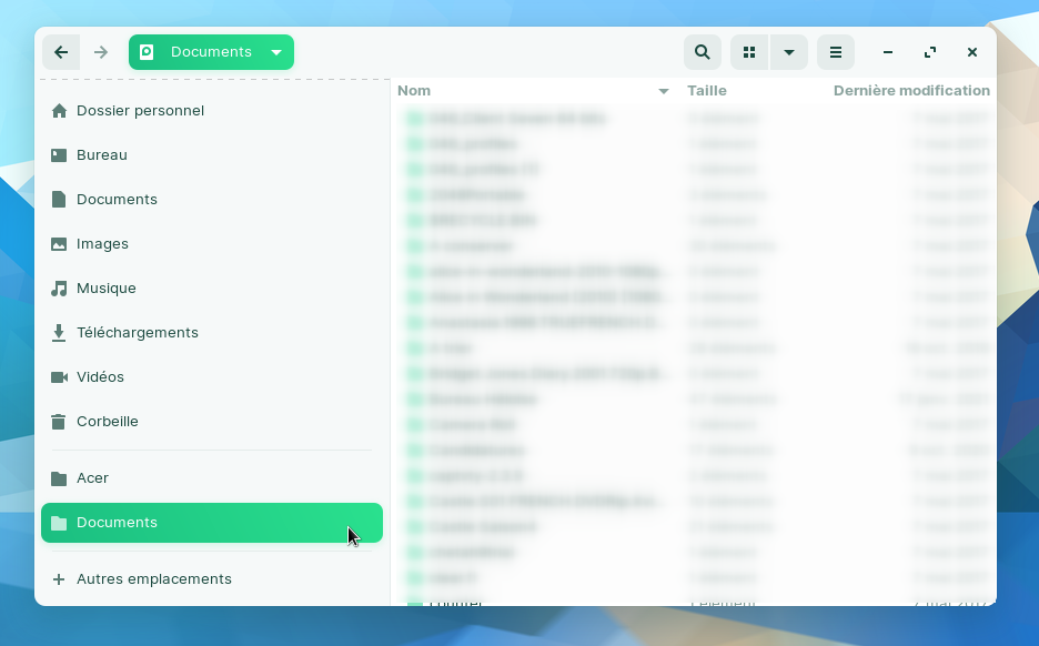

Sélectionne la partition dans "Autres emplacements", puis clique droit sur son nom en haut à gauche de l'explorateur de fichiers et choisis "Ajouter aux signets" — la copie d'écran l'explique mieux que moi :
Elle apparaît désormais dans la partie basse du panneau latéral de l'explorateur — on peut faire glisser les signets pour les réorganiser :
(1) Nemo permet aussi d'afficher deux répertoires côte à côte, ce qui est très pratique pour copier des fichiers.
Si tu veux essayer :
Si ça ne te plaît pas :
Avec d'autres explorateurs (Nemo(1)
sudo apt update && sudo apt install nemo
sudo apt purge nemo

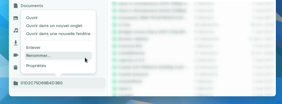

Pour les signets, il faut en effet monter les volumes au démarrage, ce qui est possible en utilisant l'utilitaire "Disques" de Gnome (sous ce nom dans le menu principal) : clic sur la partition souhaitée > clic sur l'icône "roues crantées" > Modifier les options de montage > Décocher "Réglage par défaut de la session utilisateur" pour activer l'option du point de montage "Monter au démarrage du système".
Après, il faut renommer le signet, pour qu'il n'ait pas un nom à coucher dehors : Clic droit > Renommer :

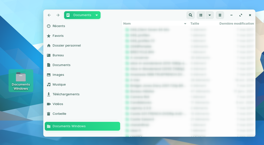

Désolé pour les errements, @Patrick35, tu auras finalement tes raccourcis bureau "à la Windows"
Un peu de bricolage ?

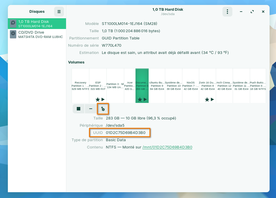

1. Montage automatique de la partition :
2. Création du raccourci :
- Tape "dis" dans la boîte de recherche d'applications du menu principal et lance "Disques".
- Clique sur la partition que tu veux monter automatiquement.
- Copie son UUID.
- Clique sur l'icône "roues crantées" à gauche > Modifier les options de montage.
- Décoche "Réglage par défaut de la session utilisateur".
- Entre cette ligne dans le terminal (CTRL Alt t) en choisissant le nom de ton raccourci :
gedit .local/share/applications/nom-du-raccourci.desktop - Copie-colle ce texte dans l'éditeur :
[Desktop Entry] Version=1.0 Type=Application Name=Nom-du-raccourci Comment=Ce-que-tu-veux Exec=nautilus /mnt/UUID Icon=system-file-manager
- Colle-l'UUID de ta partition à la place de "UUID".
- Renseigne le nom ("Name") et la bulle ("Comment").
- Enregistre.
- Tape le début du nom que tu as associé à "Name" dans la boîte de recherche du menu principal.
- Clic droit sur l'icône > Ajouter au bureau
