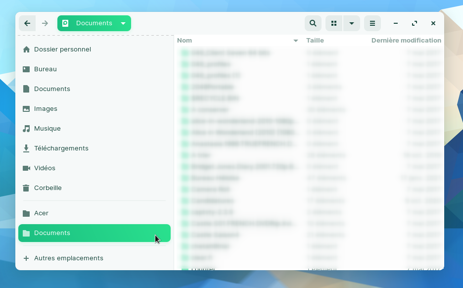

Bonjour @Patrick35.
Patrick35 a écrit : dim. 4 juin 2023 16:19 Par ce qui correspond à l'explorateur de Windows je les vois bien dans "autre emplacement" mais j'aimerais avoir un moyen d'y accéder rapidement
Avec d'autres explorateurs (Nemo(1) , par exemple), ou un applet sur d'autres environnements (Cinnamon), la question ne se poserait pas, mais je pense que Zorin et Nautilus ont quelque chose qui devrait le faire, même si ce n'est pas exactement ce que tu souhaites. 😃
Sélectionne la partition dans "Autres emplacements", puis clique droit sur son nom en haut à gauche de l'explorateur de fichiers et choisis "Ajouter aux signets" — la copie d'écran l'explique mieux que moi :
Elle apparaît désormais dans la partie basse du panneau latéral de l'explorateur — on peut faire glisser les signets pour les réorganiser :

Pour les signets, il faut en effet monter les volumes au démarrage, ce qui est possible en utilisant l'utilitaire "Disques" de Gnome (sous ce nom dans le menu principal) : clic sur la partition souhaitée > clic sur l'icône "roues crantées" > Modifier les options de montage > Décocher "Réglage par défaut de la session utilisateur" pour activer l'option du point de montage "Monter au démarrage du système".
Après, il faut renommer le signet, pour qu'il n'ait pas un nom à coucher dehors : Clic droit > Renommer :
Et ça marche avec toutes les partitions, Windows compris — j'ai vérifié :
Mais le plus simple, c'est un explorateur comme Nemo (entre autres), qui fait figurer toutes les partitions disponibles — sauf la partition EFI, bien sûr — dans le panneau de gauche.
