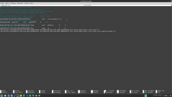

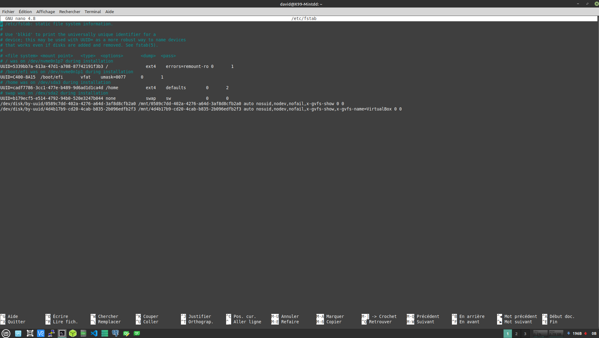

Bon j'ai fait le comparatif avant après dans /etc/fstab et voici les résultats :
​​​​​​​Avant

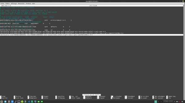

Après, une ligne est apparue

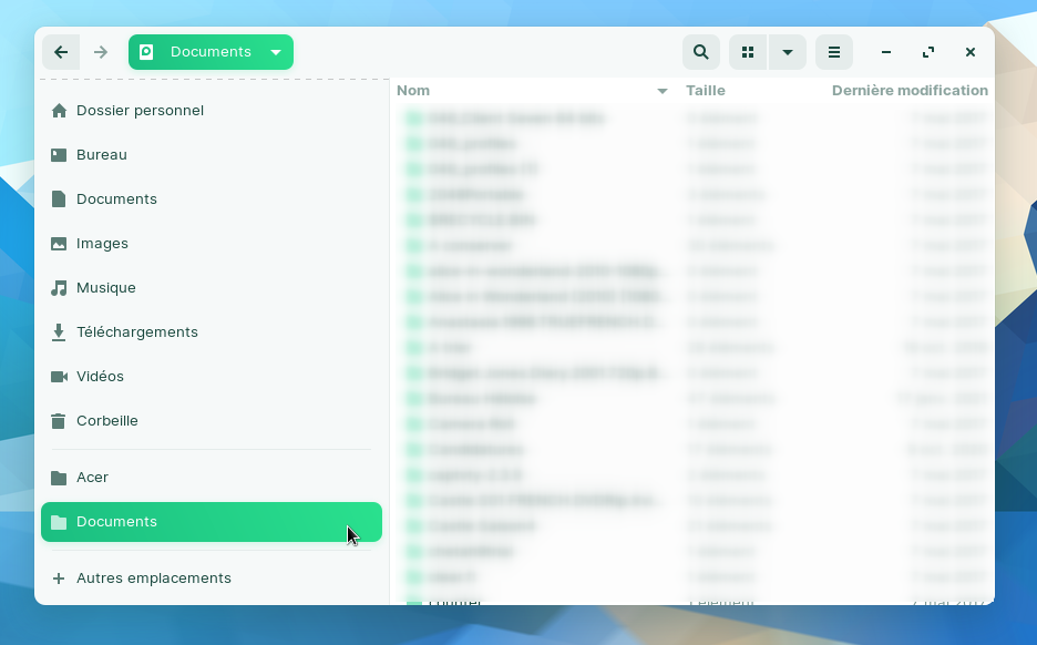

Patrick35 a écrit : dim. 4 juin 2023 16:19 Par ce qui correspond à l'explorateur de Windows je les vois bien dans "autre emplacement" mais j'aimerais avoir un moyen d'y accéder rapidement
Avec d'autres explorateurs (Nemo(1) , par exemple), ou un applet sur d'autres environnements (Cinnamon), la question ne se poserait pas, mais je pense que Zorin et Nautilus ont quelque chose qui devrait le faire, même si ce n'est pas exactement ce que tu souhaites. 😃

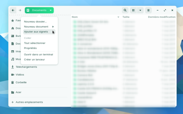

Sélectionne la partition dans "Autres emplacements", puis clique droit sur son nom en haut à gauche de l'explorateur de fichiers et choisis "Ajouter aux signets" — la copie d'écran l'explique mieux que moi :

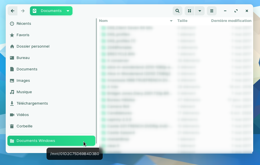

Elle apparaît désormais dans la partie basse du panneau latéral de l'explorateur — on peut faire glisser les signets pour les réorganiser :

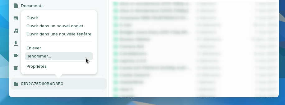

Pour les signets, il faut en effet monter les volumes au démarrage, ce qui est possible en utilisant l'utilitaire "Disques" de Gnome (sous ce nom dans le menu principal) : clic sur la partition souhaitée > clic sur l'icône "roues crantées" > Modifier les options de montage > Décocher "Réglage par défaut de la session utilisateur" pour activer l'option du point de montage "Monter au démarrage du système".
Après, il faut renommer le signet, pour qu'il n'ait pas un nom à coucher dehors : Clic droit > Renommer :

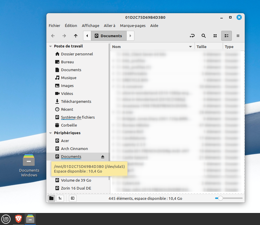

Et ça marche avec toutes les partitions, Windows compris — j'ai vérifié :
Mais le plus simple, c'est un explorateur comme Nemo (entre autres), qui fait figurer toutes les partitions disponibles — sauf la partition EFI, bien sûr — dans le panneau de gauche.

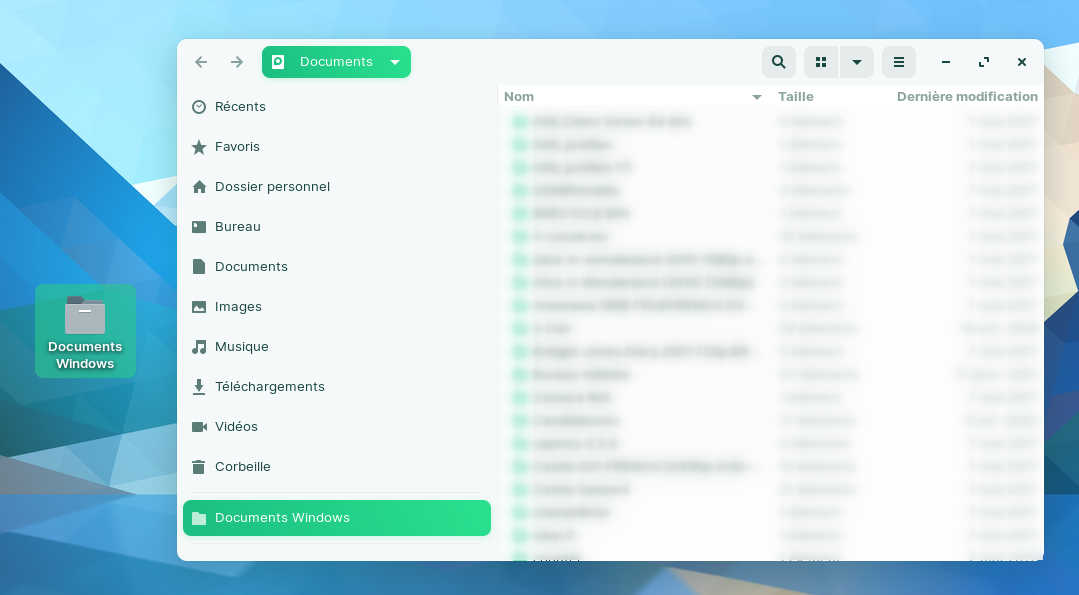

Désolé pour les errements, @Patrick35, tu auras finalement tes raccourcis bureau "à la Windows" 😉 :
Un peu de bricolage ?

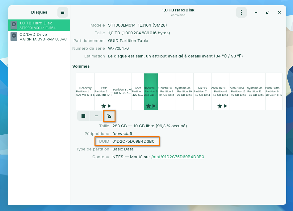

1. Montage automatique de la partition :
  • Tape "dis" dans la boîte de recherche d'applications du menu principal et lance "Disques".
  • Clique sur la partition que tu veux monter automatiquement.
  • Copie son UUID.
  • Clique sur l'icône "roues crantées" à gauche > Modifier les options de montage.
  • Décoche "Réglage par défaut de la session utilisateur".
Ferme la session et reconnecte-toi. La partition devrait être montée : une étoile le confirma, dans "Disques".
2. Création du raccourci :
  • Entre cette ligne dans le terminal (CTRL Alt t) en choisissant le nom de ton raccourci :
    gedit .local/share/applications/nom-du-raccourci.desktop
  • Copie-colle ce texte dans l'éditeur :
    [Desktop Entry]
    Version=1.0
    Type=Application
    Name=Nom-du-raccourci
    Comment=Ce-que-tu-veux
    Exec=nautilus /mnt/UUID
    Icon=system-file-manager
  • Colle-l'UUID de ta partition à la place de "UUID".
  • Renseigne le nom ("Name") et la bulle  ("Comment").
  • Enregistre.
3. Placement du raccourci sur le bureau :
  • Tape le début du nom que tu as associé à "Name" dans la boîte de recherche du menu principal.
  • Clic droit sur l'icône > Ajouter au bureau
C'est fait. 😅
