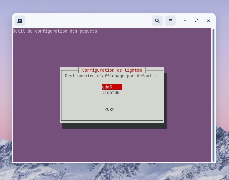

Depuis Zorin 16, tapez successivement ces deux lignes dans un terminal (CTRL ALT t) pour installer Xfce :
​​​​​​​sudo apt install xfce4
Important : Cet écran s'affichera pendant l'installation.
Pour ne pas vous casser la tête à faire ce qui est expliqué — et éviter que le système refuse de se lancer au prochain démarrage — cliquez sur "Ok"...
...et validez le choix de gdm3 (le gestionnaire d'affichage de Zorin 16 Core) comme gestionnaire par défaut :
Tant pis pour Lightdm...  :-/ ​​​​​​​

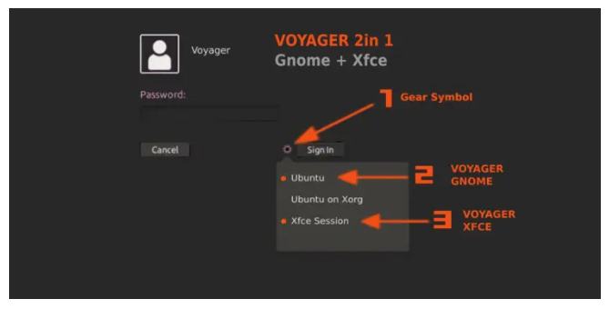

jlb a écrit : lun. 3 oct. 2022 16:22 PS : Certains s'interrogeaient sur l'intérêt de cette version 2 en 1
Je faisais parti de ceux là avec comme argument pour ma part de pouvoir disposer au boot de ma machine la possibilité de choisir entre (sur la base d'une même distro) plusieurs interfaces graphiques/logiciels suivant mon humeur du jour ou l'emploi de tel ou tel OS que j'entendais faire....
Grace à toi @jlb je viens de découvrir que c'est possible aujourd'hui et surtout sans devoir "bidouiller" quoi que ce soit ou installer et faire cohabiter un même OS sur une machine pour arriver à nos fins.
Ce que tu nous proposais en début de sujet était déjà une option formidable pour aller dans ce sens avec un ZorinOS mais ta découverte de Voyager (que je ne connaissais absolument pas) est encore mieux!!!!
J'ai donc cliqué sur ton lien, exploré ce site voyagerlive.org,  regardé les nombreuses vidéos/tutos présents là bas le tout fort bien soutenu par une flopée d'images expliquant "comment arriver à ceci...." que du bonheur en fait pour un débutant ou un utilisateur plus expérimenté désirant se lancer dans une telle aventure.
Voyager 22.04 LTS
Cerise sur le gâteau il y existe aussi, pour ceux qui préféreraient Débian à Ubuntu comme base d'OS, une version Voyager 11 Debian Bullseye ainsi que d'autres sur le même site en question.
Je suis tombé moi aussi sur une vidéo en français montrant spécifiquement cette version là (la version sous Débian) et, si je peux me permettre bien entendu de la poster en plus dans  ton propre sujet, d'en faire profiter les lecteurs qui le liront par la suite.
Voyager 11 sous Debian.
