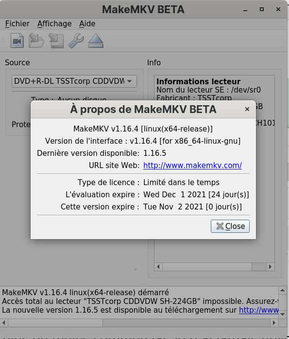

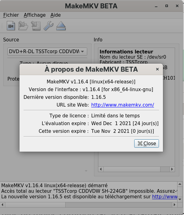

J'ai juste un problème avec le Logiciel MakeMKV qui se lance mais qui me dit qu'il n'est pas la dernière version et me demande une clé pour continuer. Quelqu'un a eu le même soucis ? Il faut attendre la mise à jour via Zorin ? Il y a t'il d'autre possibilité de ripper un bluray en MKV sur Zorin ? et petite question supplémentaire , quel logiciel pour ripper mes CD en .Flac sur Zorin. Merci d'avance a ceux qui tenteront de m'aider.

MakeMKV est un programme commercial. Je n’ai jamais utilisé ce programme sur Linux, mais il doit fonctionner sur le même principe que sur Windows.
La version que l’on installe est valable pour une certaine durée et après elle demande une clé commerciale.
Mais il est possible d’obtenir une clé provisoire en passant par ce lien :
 https://cable.ayra.ch/makemkv/
La clé que j’ai téléchargée pour MakeMkv Beta Key est valable jusqu’au 1/12/2021
Le problème est exactement le même sur Windows.

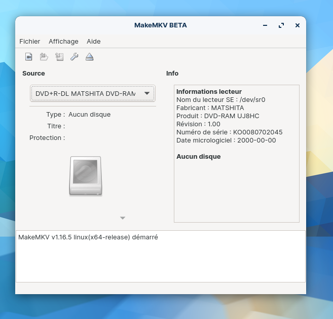

@Pompompeyo En complément des indications de @Max77, je te propose cette méthode d'installation.
Lance le terminal (CTRL Alt t) et colle ces trois lignes :
sudo add-apt-repository ppa:heyarje/makemkv-beta
sudo apt install makemkv-bin makemkv-oss
Apparemment, ça devrait marcher : c'est la dernière version (1.16.5) et on ne demande pas de clef pour l'instant :
Mais peut-être que le tuyau de Max te sera bien utile.  :-/ ​​​​​​​

AHHHH , c'était çà ! j'ai tout collé comme un couillon débutant que je suis , c'est bon ça marche maintenant , merci beaucoup !
