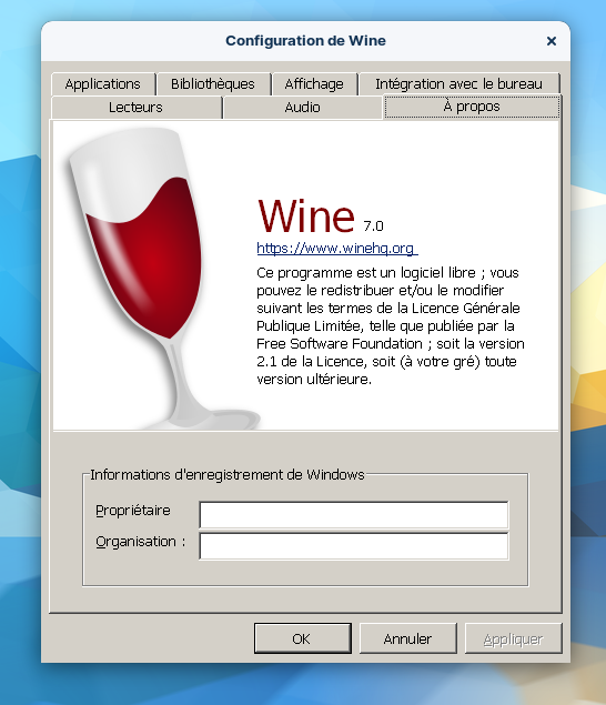

Je n'ai pas creusé dans ce sens, @Blind114, mais si Wine est en cause, l'upgrader au lieu de le downgrader ne pourrait-il pas apporter la solution, Zorin 16 en étant encore à la version 5 alors que la 7.0 vient de sortir ?
Pour l'installer, entrer ces lignes de commande l'une après l'autre dans le terminal (CRTL ALt t). On trouvera les explications ici — ce site fourmille de tutos de jeux qui pourront en intéresser certains :
sudo dpkg --add-architecture i386
wget -nc https://dl.winehq.org/wine-builds/winehq.key
sudo apt-key add winehq.key
sudo add-apt-repository 'deb https://dl.winehq.org/wine-builds/ubuntu/ focal main'
sudo apt remove wine
sudo apt install --install-recommends winehq-stable
Pour configurer Wine, taper :
winecfg
J'ai essayé, ça a l'air de marcher :
Mais seul @Rudy pourra dire si ça résout son problème...   :-/

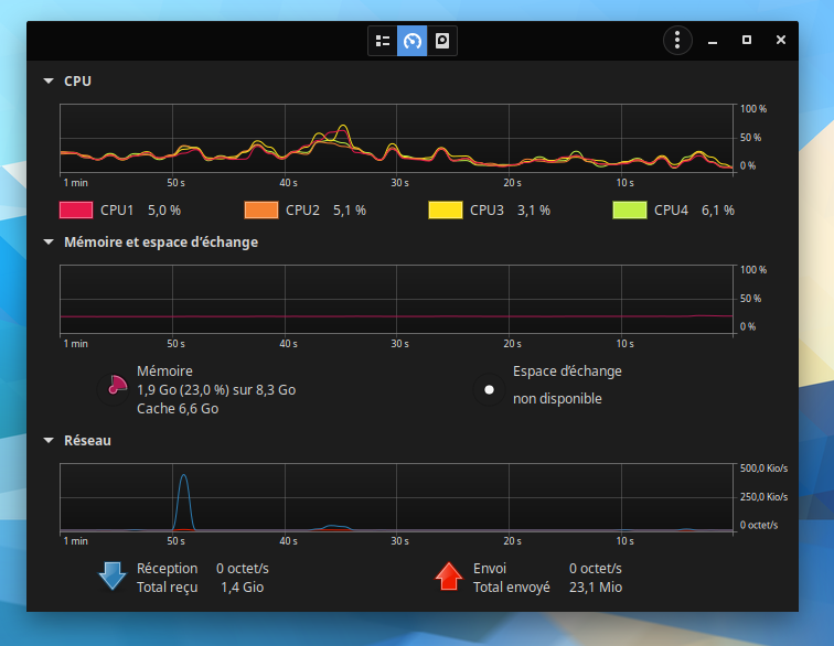

Salut. En attendant le pad thermique Carbonaut, quel est votre utilisation cpu lors d'une lecture firefox ou autres navigateur web ?
Je n'arrivais pas à descendre sous la barre des 20% en 1080p sous youtube ou netflix. Une consommation énorme du cpu malgré les nombreux éléments trouvés sur le web.
Erreur openGL/Mesa
Rudy a écrit : ↑mar. 12 avr. 2022 09:58 [...] quel est votre utilisation cpu lors d'une lecture firefox ou autres navigateur web ?
Je n'arrivais pas à descendre sous la barre des 20% en 1080p sous youtube [...]
Comme personne ne te répond, @Rudy, c'est moi qui m'y colle...  :D
On va dire que c'est la faute à Zorin et/ou Ubuntu, parce que j'ai à peu près les mêmes résultats que toi sur Ubuntu Budgie 20.04 et Zorin 16 Core. Je trouvais ça "normal", jusqu'à ce que j'essaye sur une autre distribution, qui ne repose sur rien de connu, ni Debian, ni Ubuntu, ni Arch.
Voici ce que ça donne avec Brave et plusieurs onglets ouverts, dont une vidéo Youtube :
Là encore, c'est à relativiser : il y a forcément des pointes à des valeurs supérieures, mais dans l'ensemble, ça retombe assez vite et le ventilateur ne s'emballe pas.
