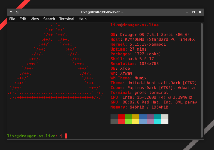

PS : Tu connais cette distribution "spéciale jeu" ? Je l'ai croisée par hasard et j'ai pensé qu'elle pourrait t'intéresser, d'autant qu'elle embarque aussi Firefox. Ça vaudrait le coup de vérifier les réglages...

Même si tu ne me la destinait pas, elle a l'air sympa cette distro, je ferai un test sur un vrai pc, pas sur une VM elle ne m'apprendrai pas grand chose !

Je te savais curieux, @Blind114, pas joueur !
Tu auras peut-être des problèmes à la configuration : par exemple, le chemin vers les traductions françaises ne semble pas valide — en VM tout au moins.
Ah bon ? FB a bien gratifié cette distribution du titre honorifique de "DGLFI de la semaine", mais sa parole est parfois ayatollesque. Le concept me semblait sensé.
