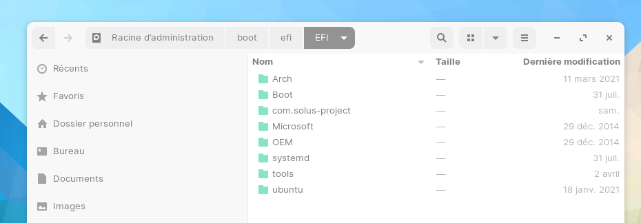

En fait, la question a déjà été abordée — et réglée — sur le forum.
L'installateur proposera de placer le programme de démarrage (GRUB) dans la partition EFI préexistante (celle du disque Windows). Il n'y a pas de raison de ne pas accepter, même dans le cas d'une installation sur deux DD.
Un petit tour dans ladite partition permet de vérifier.
Depuis Zorin, on accède à son contenu en passant par "Autres emplacements" > "Ordinateur" > "boot" dans l'explorateur de fichiers (Nautilus).
Puis on clique droit sur le répertoire "efi", on choisit de l'ouvrir et on s'authentifie une ou deux fois pour pouvoir le faire.
Les lanceurs se trouvent dans le dossier "EFI" — j'ai cinq OS sur mon ordi : Arch, Solus, Windows, et deux Ubuntu (Zorin et Ubuntu Budgie) :
Les anciennes installations laissent leurs traces, mais cela n'altère en rien le fonctionnement — je les ai supprimées, mais c'était pure maniaquerie de ma part...

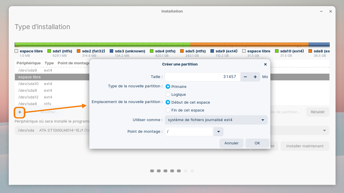

Ce n'est pas très compliqué, @Android17. Je réexplique "de A à Z", images à l'appui.
  • Lance l'installation de Zorin à partir de ta clef.
  • Choisis "Autre chose" pour le type d'installation.
  • (1) Dans l'interface, utilise la molette pour faire défiler les différents disques : tu devrais avoir trois unités (sda, sdb, sdc) correspondant normalement au DD Windows, au second DD sur lequel tu voudrais installer Zorin et à la clef d'installation. Le DD en question devrait être "sdb", mais sans garantie. Vérifie si la capacité (465 GO) et le formatage (ntfs) correspondent, ce devrait être évident :
  • Supprime l'une après l'autre toutes les partitions du DD en cliquant sur le bouton "-".
  • Crée la partition racine (/) en cliquant sur le bouton "+" et choisis de l'utiliser comme "système de fichiers journalisé ext4", ce qui devrait donner une boîte de ce type, à la taille près, vu qu'elle devrait correspondre à celle de ton disque :
  • (2) Place le programme de démarrage sur le disque de Windows (en principe "sda").
  • Lance le processus d'installation.
Si tu ne t'es pas trompé de DD, c'est sans risque pour Windows — et ça devrait marcher.
Courage ! Tant que tu n'as pas validé, tu peux modifier et tu verras, ce sera plus facile — et moins stressant — la prochaine fois !  🙃
