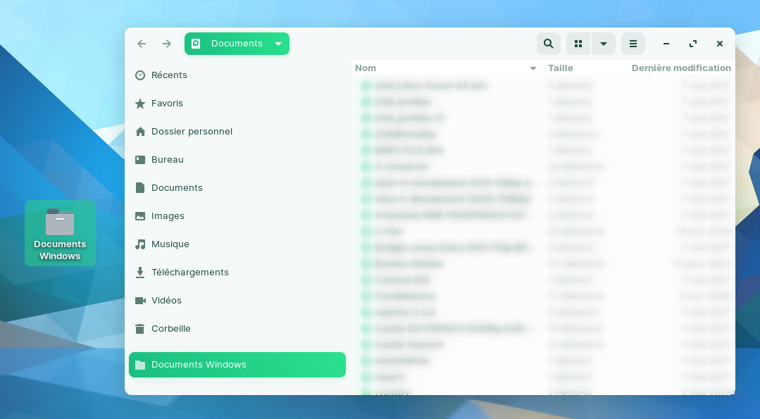

Sélectionne la partition dans "Autres emplacements", puis clique droit sur son nom en haut à gauche de l'explorateur de fichiers et choisis "Ajouter aux signets" — la copie d'écran l'explique mieux que moi :
Elle apparaît désormais dans la partie basse du panneau latéral de l'explorateur — on peut faire glisser les signets pour les réorganiser :

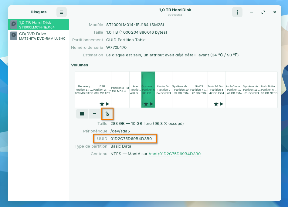

1. Montage automatique de la partition :
2. Création du raccourci :
Un peu de bricolage ?
- Tape "dis" dans la boîte de recherche d'applications du menu principal et lance "Disques".
- Clique sur la partition que tu veux monter automatiquement.
- Copie son UUID.
- Clique sur l'icône "roues crantées" à gauche > Modifier les options de montage.
- Décoche "Réglage par défaut de la session utilisateur".
- Entre cette ligne dans le terminal (CTRL Alt t) en choisissant le nom de ton raccourci :
gedit .local/share/applications/nom-du-raccourci.desktop - Copie-colle ce texte dans l'éditeur :
[Desktop Entry] Version=1.0 Type=Application Name=Nom-du-raccourci Comment=Ce-que-tu-veux Exec=nautilus /mnt/UUID Icon=system-file-manager
- Colle-l'UUID de ta partition à la place de "UUID".
- Renseigne le nom ("Name") et la bulle ("Comment").
- Enregistre.
- Tape le début du nom que tu as associé à "Name" dans la boîte de recherche du menu principal.
- Clic droit sur l'icône > Ajouter au bureau

Bonne nouvelle, @roger, c'est possible aussi sur LMDE 5, et avec des partitions Windows, en suivant la méthode ci-dessus — mutatis mutandis :
xed .local/share/applications/nom-du-raccourci.desktop
[Desktop Entry]
Version=1.0
Type=Application
Exec=nemo /mnt/UUID

Désolé, @Patrick35, j'essaie d'être efficace et j'ai tout précisé, mais il faut faire confiance, et faire une chose après l'autre sans se poser de questions.
Si tu as suivi les consignes pas à pas, tu as dû copier cette ligne dans le terminal :
Mais il reste à lui donner le nom qui te convient : remplace "nom-du-raccourci" par... le nom que tu veux donner à ton raccourci et tape "Entrée".
Dans la page de l'éditeur qui s'est ouverte, copie-colle le code.
Personnalise les zones "Name" et "Comment" en remplaçant mon texte bidon par celui que tu souhaites — "Name" est le champ principal qui donne au raccourci le nom qui apparaîtra dans le menu des applications. "Comment" est juste la bulle qui s'affichera au survol du raccourci quand tu l'auras mis sur le bureau.
Remplace aussi "UUID" par l'UUID que tu as préalablement copiée en suivant les explications.
Enregistre.
Cette fois, ton raccourci est créé et il apparaît dans le menu principal sous le nom que tu lui as donné.
Et la prochaine fois, tu te diras que c'est tout bête.
