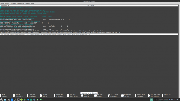

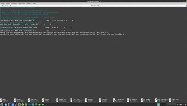

Bon j'ai fait le comparatif avant après dans /etc/fstab et voici les résultats :
Avant
Après, une ligne est apparue

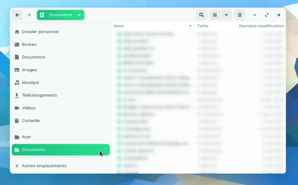

Bonjour @Patrick35.
, par exemple), ou un applet sur d'autres environnements (Cinnamon), la question ne se poserait pas, mais je pense que Zorin et Nautilus ont quelque chose qui devrait le faire, même si ce n'est pas exactement ce que tu souhaites.
Sélectionne la partition dans "Autres emplacements", puis clique droit sur son nom en haut à gauche de l'explorateur de fichiers et choisis "Ajouter aux signets" — la copie d'écran l'explique mieux que moi :
Elle apparaît désormais dans la partie basse du panneau latéral de l'explorateur — on peut faire glisser les signets pour les réorganiser :
(1) Nemo permet aussi d'afficher deux répertoires côte à côte, ce qui est très pratique pour copier des fichiers.
Si tu veux essayer :
Si ça ne te plaît pas :
Avec d'autres explorateurs (Nemo(1)
sudo apt update && sudo apt install nemo
sudo apt purge nemo

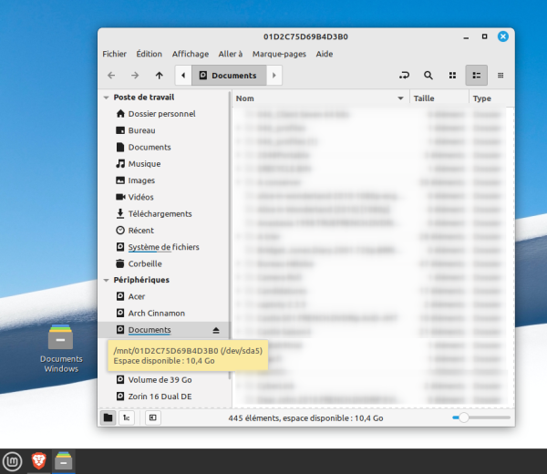

Tout à fait, @roger. Si tu n'avais pas répondu derrière, j'aurais corrigé ma suggestion.

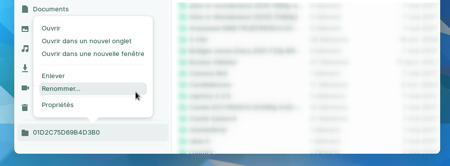

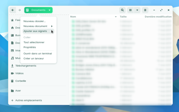

Pour les signets, il faut en effet monter les volumes au démarrage, ce qui est possible en utilisant l'utilitaire "Disques" de Gnome (sous ce nom dans le menu principal) : clic sur la partition souhaitée > clic sur l'icône "roues crantées" > Modifier les options de montage > Décocher "Réglage par défaut de la session utilisateur" pour activer l'option du point de montage "Monter au démarrage du système".
Après, il faut renommer le signet, pour qu'il n'ait pas un nom à coucher dehors : Clic droit > Renommer :
Et ça marche avec toutes les partitions, Windows compris — j'ai vérifié :
Mais le plus simple, c'est un explorateur comme Nemo (entre autres), qui fait figurer toutes les partitions disponibles — sauf la partition EFI, bien sûr — dans le panneau de gauche.
Et puis, les raccourcis bureau, c'est une vieille habitude windowsienne à oublier...

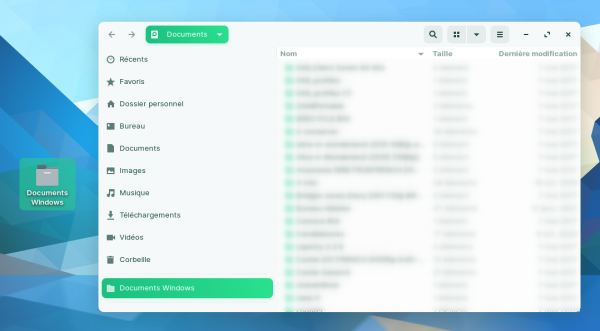

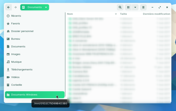

Désolé pour les errements, @Patrick35, tu auras finalement tes raccourcis bureau "à la Windows"
Un peu de bricolage ?

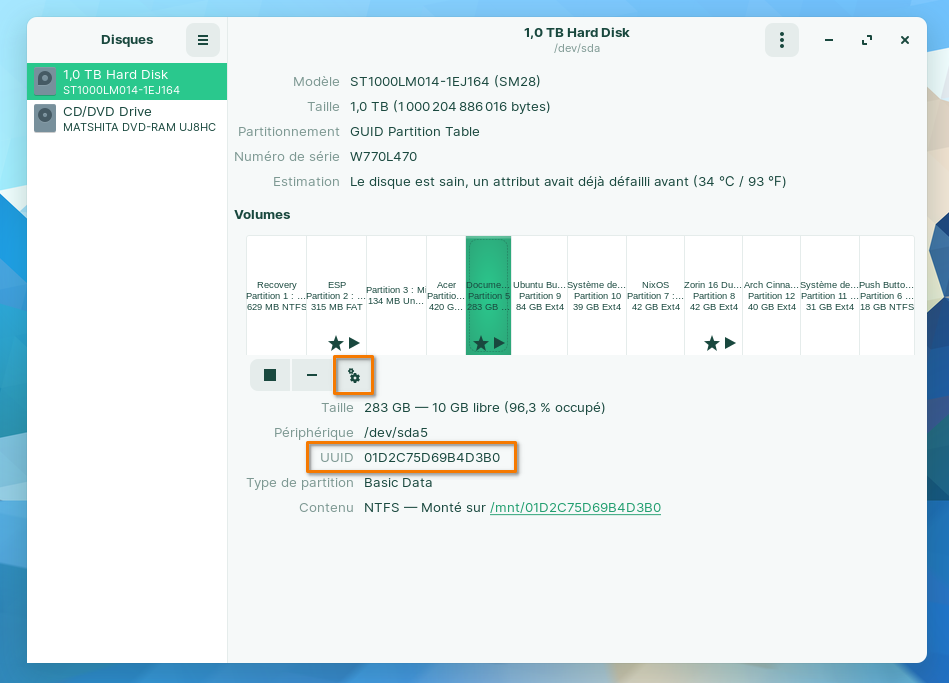

1. Montage automatique de la partition :
2. Création du raccourci :
- Tape "dis" dans la boîte de recherche d'applications du menu principal et lance "Disques".
- Clique sur la partition que tu veux monter automatiquement.
- Copie son UUID.
- Clique sur l'icône "roues crantées" à gauche > Modifier les options de montage.
- Décoche "Réglage par défaut de la session utilisateur".
- Entre cette ligne dans le terminal (CTRL Alt t) en choisissant le nom de ton raccourci :
gedit .local/share/applications/nom-du-raccourci.desktop - Copie-colle ce texte dans l'éditeur :
[Desktop Entry] Version=1.0 Type=Application Name=Nom-du-raccourci Comment=Ce-que-tu-veux Exec=nautilus /mnt/UUID Icon=system-file-manager
- Colle-l'UUID de ta partition à la place de "UUID".
- Renseigne le nom ("Name") et la bulle ("Comment").
- Enregistre.
- Tape le début du nom que tu as associé à "Name" dans la boîte de recherche du menu principal.
- Clic droit sur l'icône > Ajouter au bureau

Bonne nouvelle, @roger, c'est possible aussi sur LMDE 5, et avec des partitions Windows, en suivant la méthode ci-dessus — mutatis mutandis :
xed .local/share/applications/nom-du-raccourci.desktop
[Desktop Entry]
Version=1.0
Type=Application
Exec=nemo /mnt/UUID

Désolé, @Patrick35, j'essaie d'être efficace et j'ai tout précisé, mais il faut faire confiance, et faire une chose après l'autre sans se poser de questions.
Si tu as suivi les consignes pas à pas, tu as dû copier cette ligne dans le terminal :
Mais il reste à lui donner le nom qui te convient : remplace "nom-du-raccourci" par... le nom que tu veux donner à ton raccourci et tape "Entrée".
Dans la page de l'éditeur qui s'est ouverte, copie-colle le code.
Personnalise les zones "Name" et "Comment" en remplaçant mon texte bidon par celui que tu souhaites — "Name" est le champ principal qui donne au raccourci le nom qui apparaîtra dans le menu des applications. "Comment" est juste la bulle qui s'affichera au survol du raccourci quand tu l'auras mis sur le bureau.
Remplace aussi "UUID" par l'UUID que tu as préalablement copiée en suivant les explications.
Enregistre.
Cette fois, ton raccourci est créé et il apparaît dans le menu principal sous le nom que tu lui as donné.
Et la prochaine fois, tu te diras que c'est tout bête.
