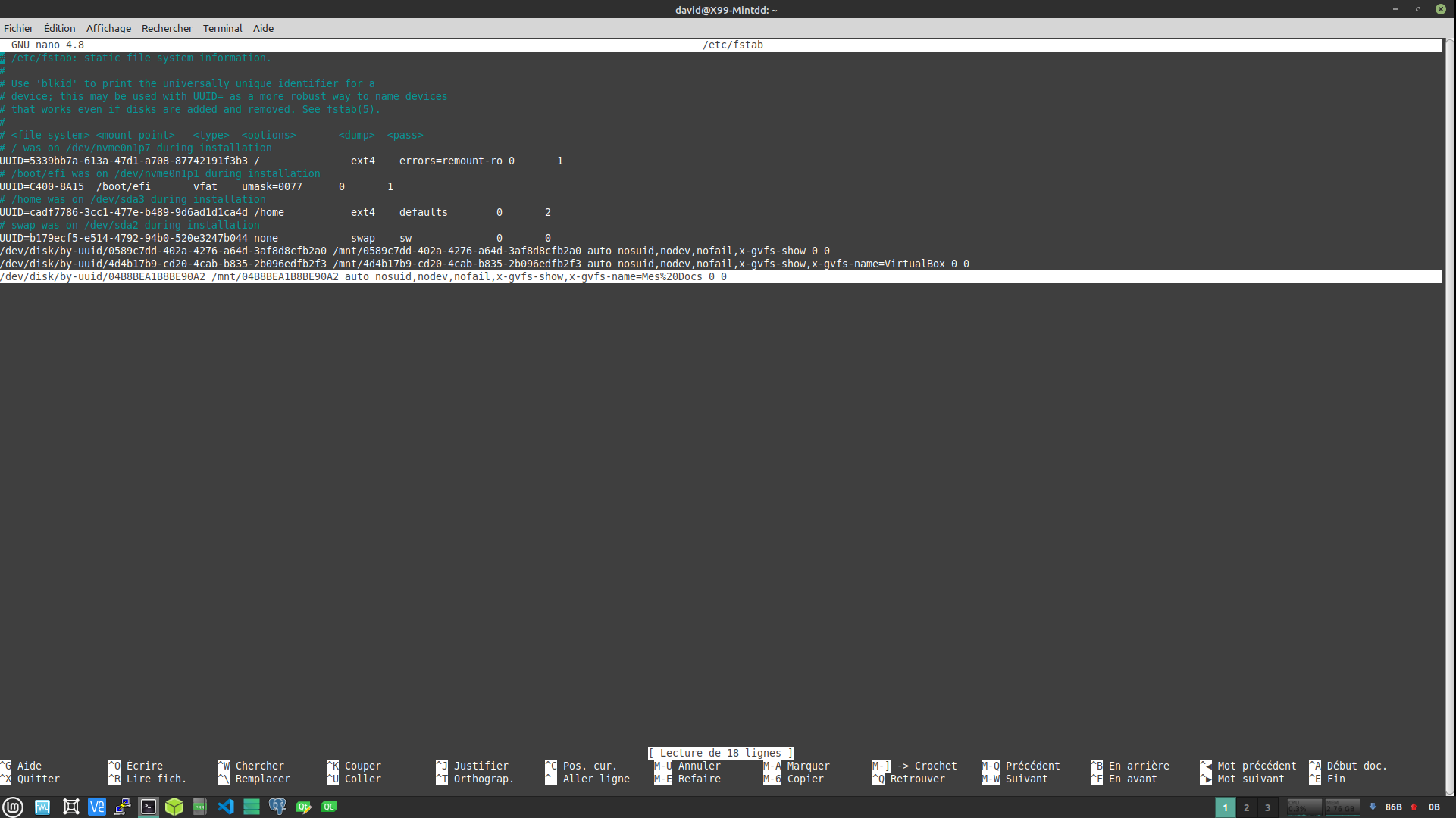

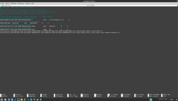

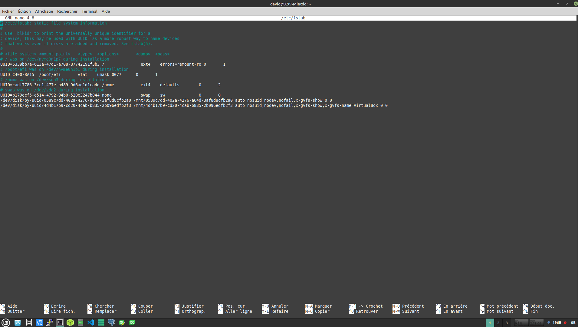

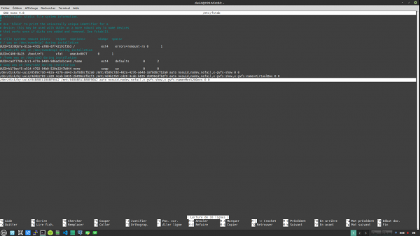

Bon j'ai fait le comparatif avant après dans /etc/fstab et voici les résultats :
​​​​​​​Avant
Après, une ligne est apparue

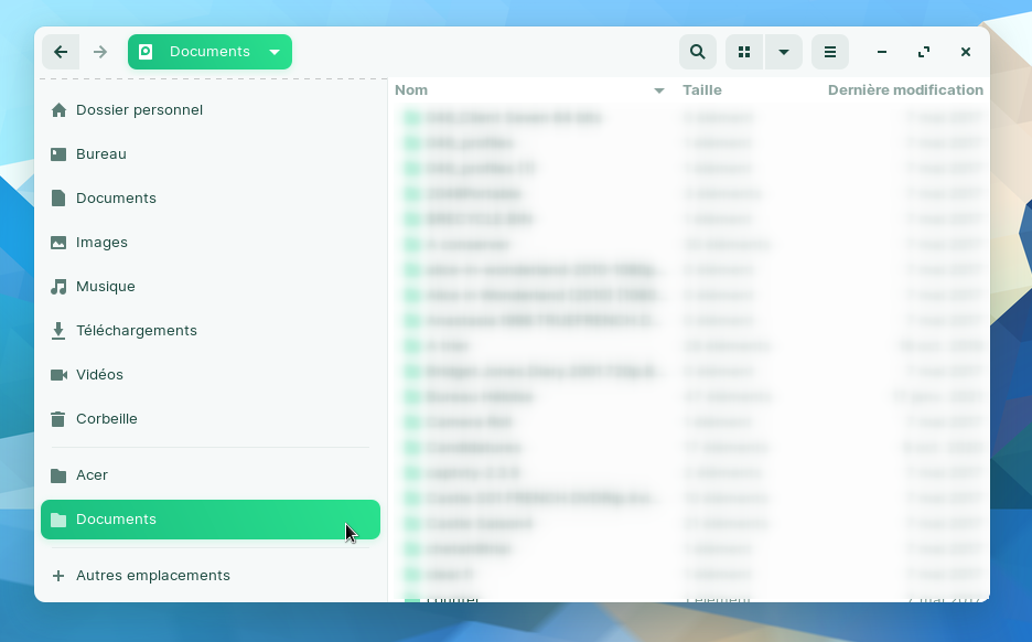

Bonjour @Patrick35.
Patrick35 a écrit : dim. 4 juin 2023 16:19 Par ce qui correspond à l'explorateur de Windows je les vois bien dans "autre emplacement" mais j'aimerais avoir un moyen d'y accéder rapidement
Avec d'autres explorateurs (Nemo(1) , par exemple), ou un applet sur d'autres environnements (Cinnamon), la question ne se poserait pas, mais je pense que Zorin et Nautilus ont quelque chose qui devrait le faire, même si ce n'est pas exactement ce que tu souhaites. 😃

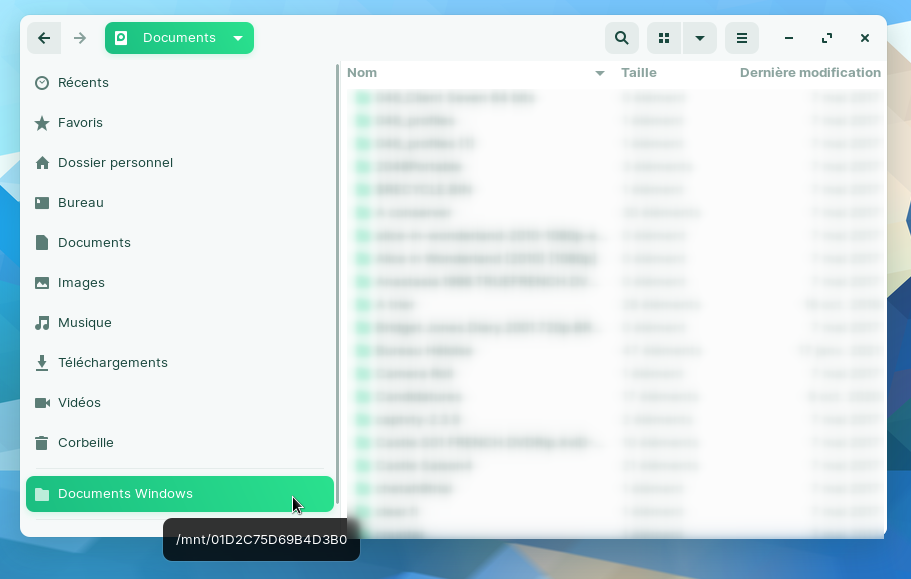

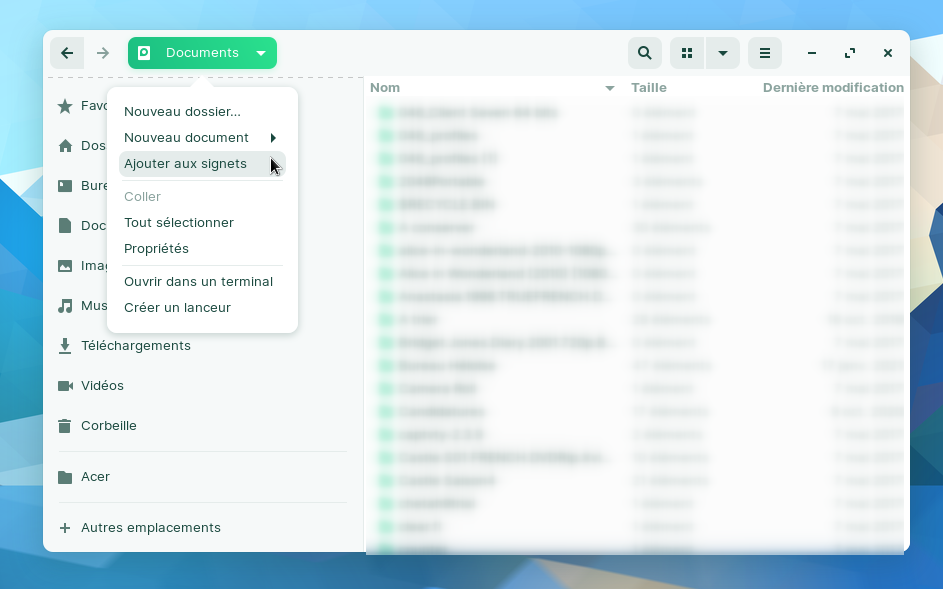

Sélectionne la partition dans "Autres emplacements", puis clique droit sur son nom en haut à gauche de l'explorateur de fichiers et choisis "Ajouter aux signets" — la copie d'écran l'explique mieux que moi :
Elle apparaît désormais dans la partie basse du panneau latéral de l'explorateur — on peut faire glisser les signets pour les réorganiser :

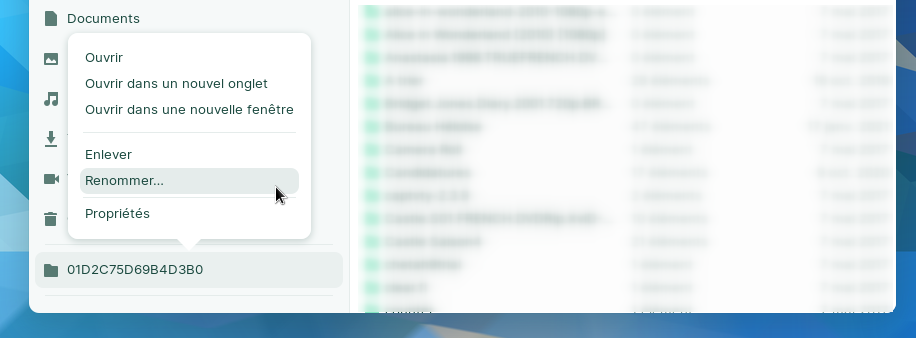

Pour les signets, il faut en effet monter les volumes au démarrage, ce qui est possible en utilisant l'utilitaire "Disques" de Gnome (sous ce nom dans le menu principal) : clic sur la partition souhaitée > clic sur l'icône "roues crantées" > Modifier les options de montage > Décocher "Réglage par défaut de la session utilisateur" pour activer l'option du point de montage "Monter au démarrage du système".
Après, il faut renommer le signet, pour qu'il n'ait pas un nom à coucher dehors : Clic droit > Renommer :
Et ça marche avec toutes les partitions, Windows compris — j'ai vérifié :

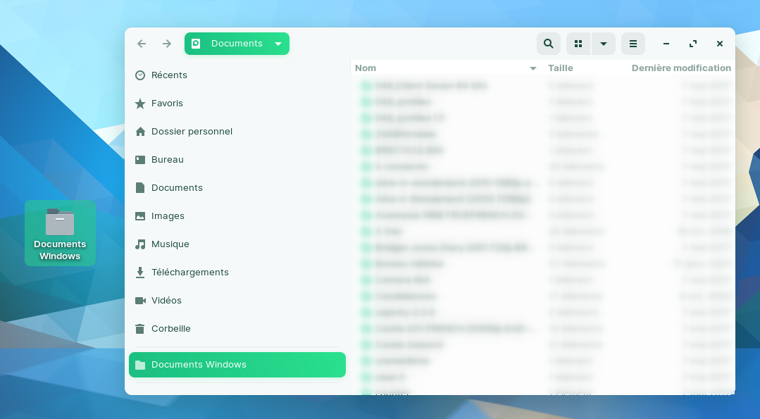

Désolé pour les errements, @Patrick35, tu auras finalement tes raccourcis bureau "à la Windows" 😉 :
Un peu de bricolage ?

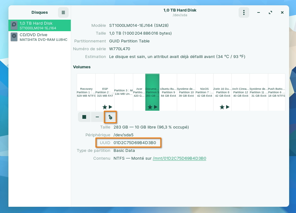

1. Montage automatique de la partition :
  • Tape "dis" dans la boîte de recherche d'applications du menu principal et lance "Disques".
  • Clique sur la partition que tu veux monter automatiquement.
  • Copie son UUID.
  • Clique sur l'icône "roues crantées" à gauche > Modifier les options de montage.

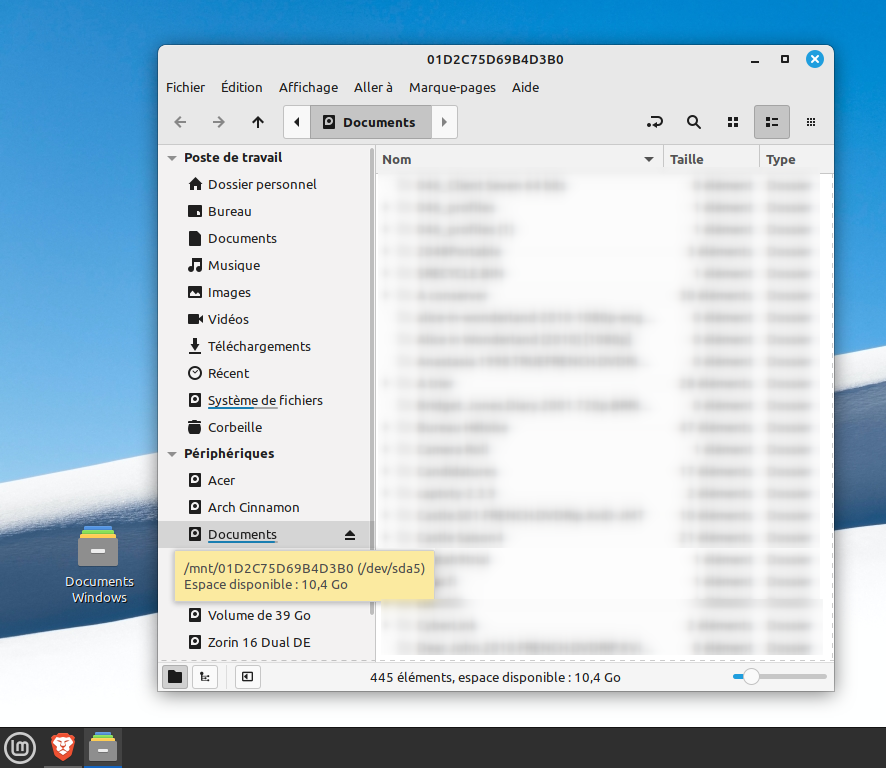

  • Décoche "Réglage par défaut de la session utilisateur".
Ferme la session et reconnecte-toi. La partition devrait être montée : une étoile le confirma, dans "Disques".

3. Placement du raccourci sur le bureau :
  • Tape le début du nom que tu as associé à "Name" dans la boîte de recherche du menu principal.
  • Clic droit sur l'icône > Ajouter au bureau
C'est fait. 😅

roger a écrit : dim. 4 juin 2023 19:39 C'est justement ce que je cherche moi aussi à faire depuis ma lmde mais le hic c'est que l'on ne peut pas faire de raccourcis vers un système Windows  sur un bureau sous linux.
Bonne nouvelle, @roger, c'est possible aussi sur LMDE 5, et avec des partitions Windows, en suivant la méthode ci-dessus — mutatis mutandis :
xed .local/share/applications/nom-du-raccourci.desktop
[Desktop Entry]
Version=1.0
Type=Application
Name=Nom-du-raccourci
Comment=Ce-que-tu-veux
Exec=nemo /mnt/UUID
Icon=system-file-manager
J'ai vérifié, évidemment... 🙄
