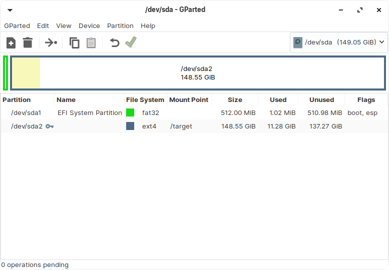

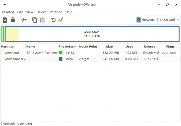

POur info, je viens d'essayer ça https://www.astuces-aide-informatique.i ... -grub-boot.. et ça ne marche pas non plus
J'ai essayé, via Gparted (en mode "live CD" à partir de ma clé), de supprimer les deux partitions du disque, et d'en recréer une unique (donc il ne devrait plus rien y avoir dessus qui gène), et à la réinstallation c'est toujours pareil
Après installation j'ai ça

Pas grave, je crois savoir, maintenant que tu fournis des indices : la partition EFI de 500 Mo en fat32 boot, esp est nickel, mais pourquoi "/target" ? Il faut donner "/" comme point de montage de la partition Linux ext4, puisque c'est au début de cette partition que ton système doit s'installer.tiwicom a écrit : ↑jeu. 7 oct. 2021 15:10J'ai essayé, via Gparted (en mode "live CD" à partir de ma clé), de supprimer les deux partitions du disque, et d'en recréer une unique (donc il ne devrait plus rien y avoir dessus qui gène), et à la réinstallation c'est toujours pareil
Je parie que ça marchera quand tu réessayeras, et que tu pourras certainement installer plus tard autre chose que Zorin 15 Lite.

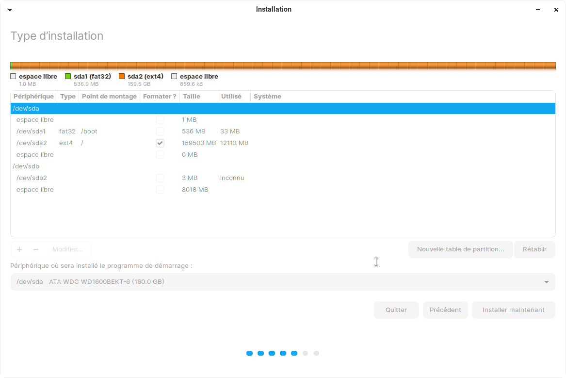

Tu regarderas alors si tu ne peux pas faire autre chose.
Je n'ai pas le moyen de vérifier, et à vrai dire, je n'ai jamais connu la situation : quand on est en multi-boot, il suffit de choisir "Autre chose" pour pouvoir déterminer ce qu'on veut faire.
Ceci dit, comme l'indique ta capture d'écran, il y a 11.28 Go utilisés sur ta partition, bref tout un système :
Je me dis donc que l'installateur pourrait / devrait te proposer d'autres options.
Si c'est le cas, prends "Autre chose" et installe ton système dans "sda2". Formate en ext4 et choisis "/" comme point de montage, GRUB étant bien sûr dans "sda".

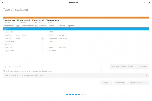

Bonsoir;
Au départ j'avais fait ça, qui me semblait correspondre à ce qui était conseillé (bien que j'aie eu un doute sur la "partition boot en FAT32"
Quand j'ai voulu valider, il m'a dit qu'il n'y avait pas de partition EFI, et que ça risquait de ne pas marcher
J'ai donc modifier la partition sda1, de fat32 en EFI (je ne sais pas si j'ai bien fait)
Et au final c'est pareil......
J'essaie en mettant la première partition en fat 32 (mais il me met 3 ou 4 fenêtres d'avertissement avant de continuer, car pas d'EFI, des données incorrectes dans la partition FAT32, etc...donc j'ai un gros doute......)
Et au final, le résultat est le même

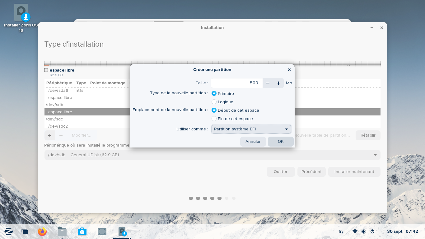

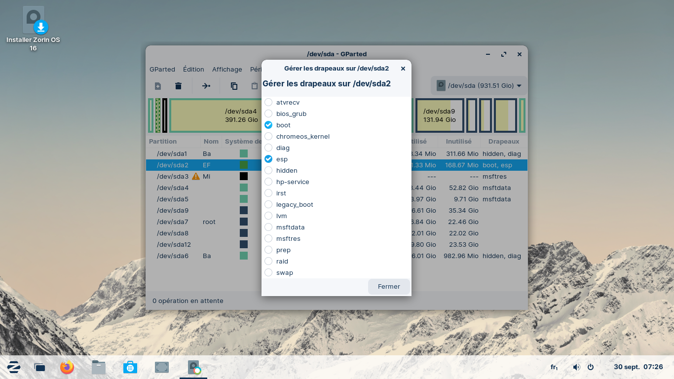

@tiwicom La partition EFI est normalement en fat32.
Pour la partition "sda2", je constate que tu as trouvé le moyen de choisir le point de montage. Pour moi, elle est Ok.

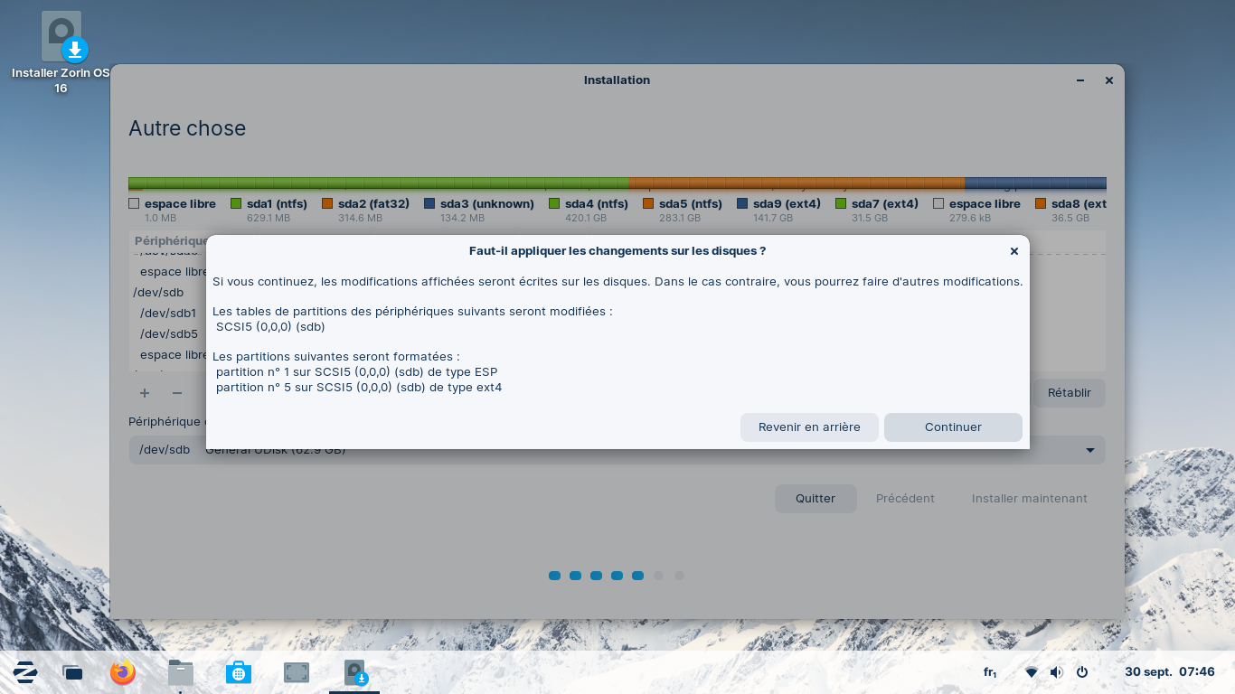

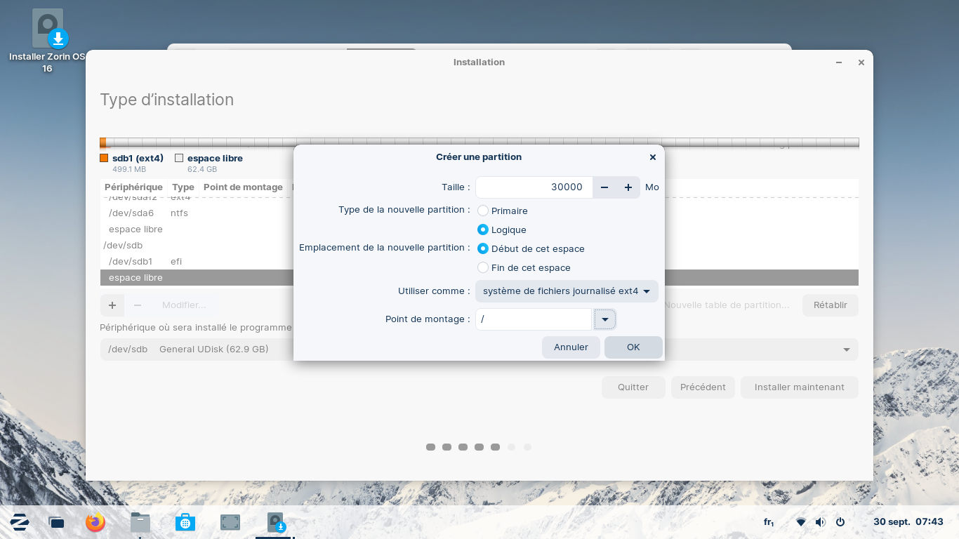

Je ne sais pas comment tu as fait, mais @Blind114 a raison, on peut préparer les partitions dans GParted, mais on peut aussi les créer et les configurer au moment de l'installation avec le bouton "+" : l'avantage étant que l'interface est plus parlante... et que la bonne configuration est sans doute mieux garantie.
Pour le confirmer, trois copies d'écran d'une de mes récentes expériences, installer Zorin sur une clef USB :
L'installation est allée jusqu'au bout et le système se lançait, mais même en USB3, il ne faut pas rêver, il était beaucoup trop lent pour être utilisable.
Sur les deux premières copies on voit bien qu'il n'y avait rien sur la clef au départ, juste un espace non alloué non formaté.
Je pense que tu tiens le bon bout, mais si ça ne va toujours pas essaie en reproduisant la configuration de la première copie d'écran pour la partition EFI.
- Messages : 3222

Non @roger, désolé, mes copies d'écran prouvent bien que ce n'est pas nécessaire de le formater en premier : on peut créer et configurer des partitions à partir de l'installateur d'Ubuntu / Zorin dans un espace non formaté (libre ou non alloué suivant la terminologie). On peut aussi les modifier ou les supprimer jusqu'à ce qu'on ait ce qu'on désire.roger a écrit : ↑jeu. 7 oct. 2021 20:20Si tu reviens en arrière et lit bien les tutos envoyés par nos soins il y est précisé que sur un disque que tu veux utiliser pour installer un OS il faut le formater en premier et ce disque doit être "éteint" dans ton explorateur de fichier.... Gparted le verra et alors là tu choisis uniquement le formatage voulu...
Comme je viens de le dire, l'interface de l'installateur est plus évidente : la boîte "Utiliser comme" évite d'avoir à connaître la gestion des drapeaux, ce qui garantit que la partition fat32 soit bien utilisée comme une partition EFI.
Avec GParted, il faut faire ça après l'avoir créée :
