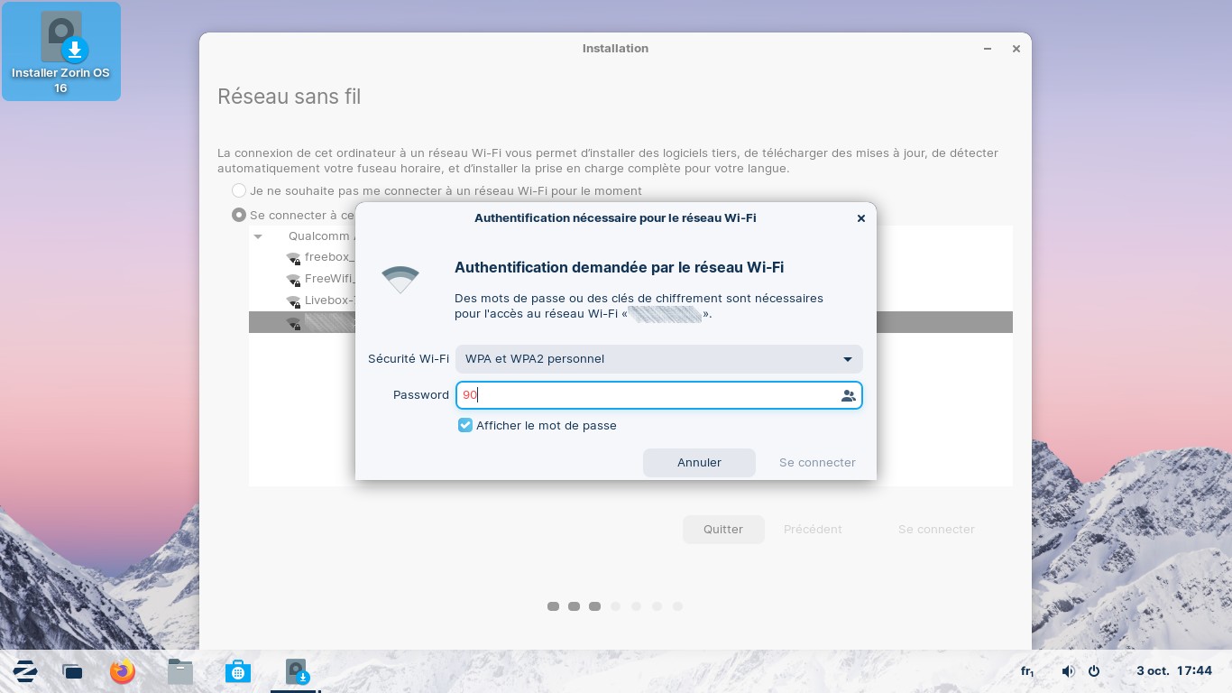

- J'ai du me mettre en filaire, car, mon Mdp Wifi contenant un 9..... il n'a pas été accepté

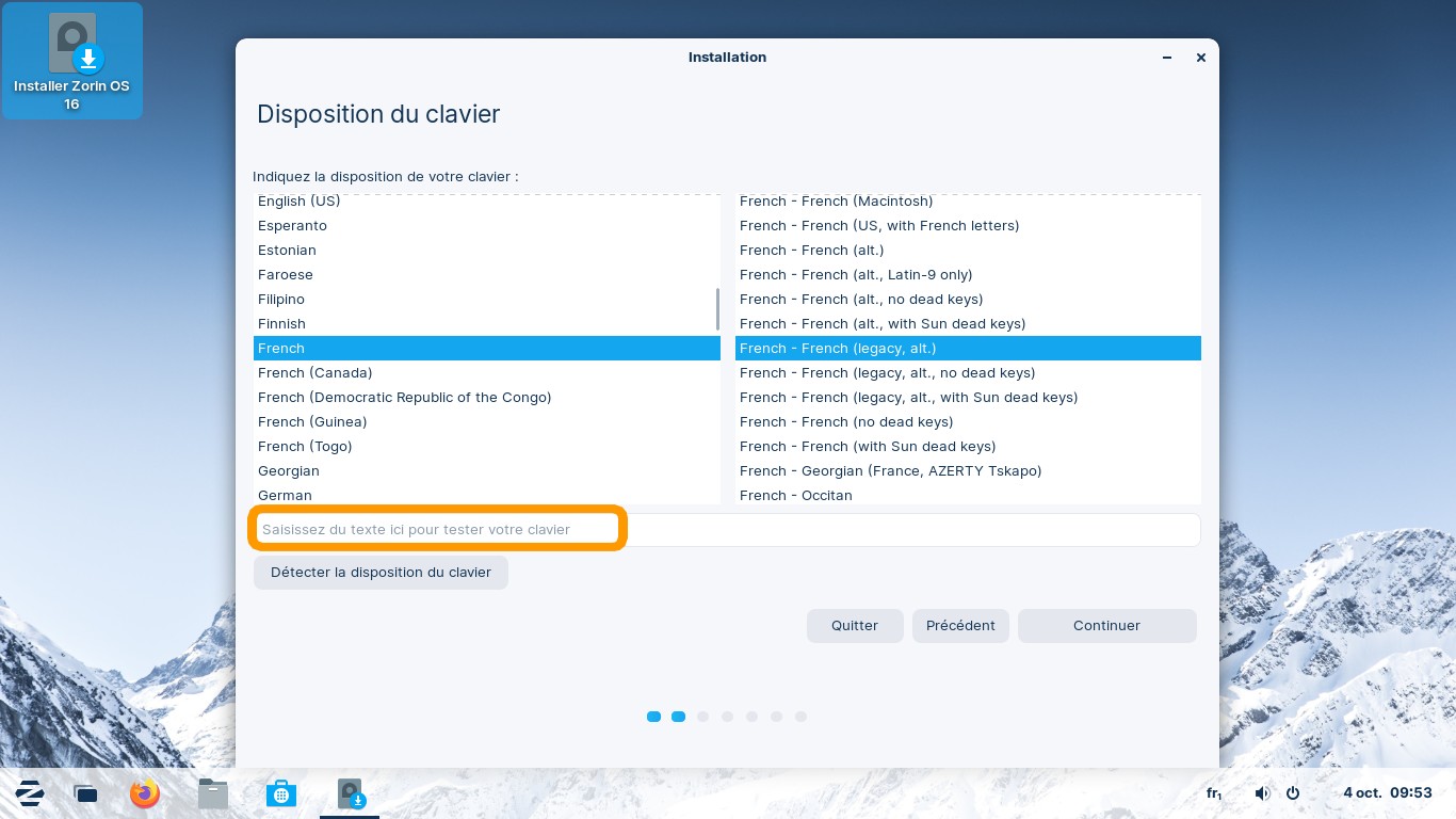

Précision j'ai choisi le clavier "Français AZERTY", et non la "version obsolète" proposée par défaut

tiwicom a écrit : dim. 3 oct. 2021 17:31J'ai du me mettre en filaire, car, mon Mdp Wifi contenant un 9..... il n'a pas été accepté
Le mien est composé de huit chiffres, il a toujours été accepté. Avec certaines distributions, je dois activer manuellement le verrouillage numérique, mais la plupart donnent le moyen de vérifier visuellement ce qu'on tape.

tiwicom a écrit : dim. 3 oct. 2021 17:31Précision j'ai choisi le clavier "Français AZERTY", et non la "version obsolète" proposée par défaut
J'ai toujours choisi le clavier "obsolète". Certaines distributions permettent de tester le clavier pour vérifier ses réactions.

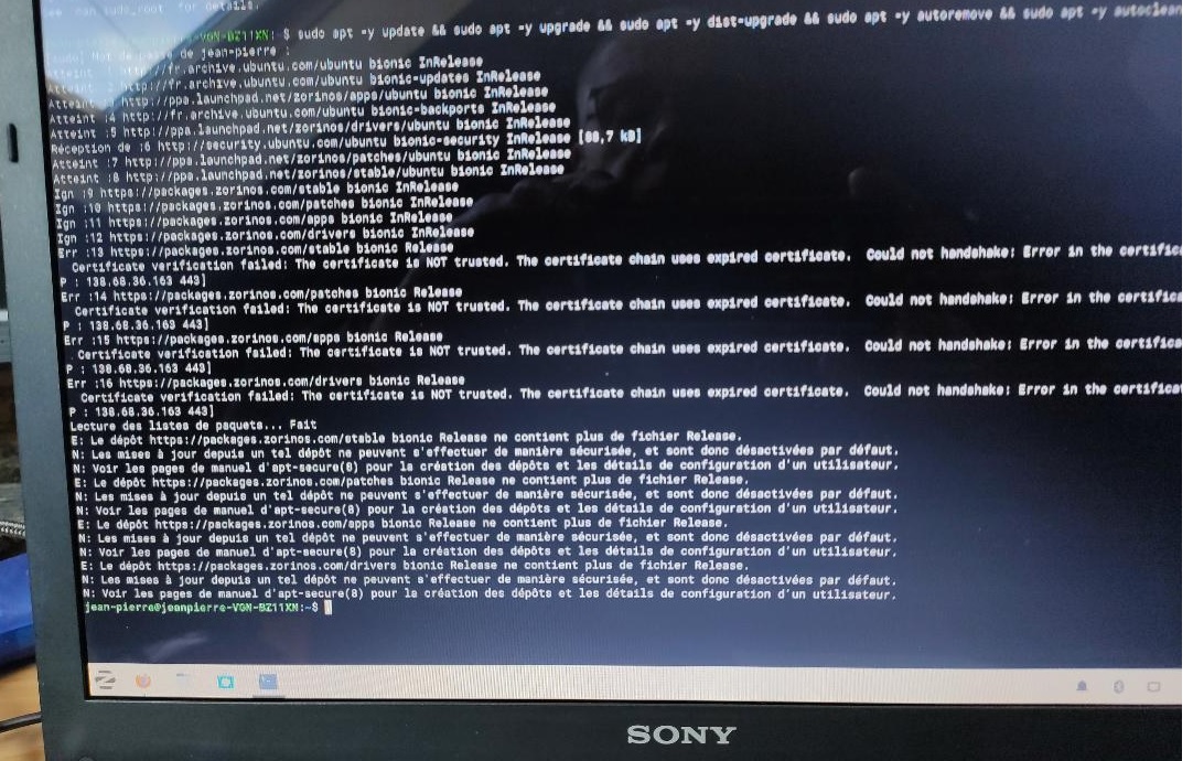

J'ai lancé la commande indiquée, et ai eu un certain nombre de messages d'erreur que je suis bien incapable d'interpréter
En ce qui concerne ma machine c'est un SONY VAIO VGN-BZ11XN (https://www.01net.com/tests/sony-vaio-v ... -8559.html)

Re: Problème de chiffres
En première lecture tes messages d'erreur correspondent aux dépôts sur lesquels ils pointent, je n'ai malheureusement pas le temps de t'en dire plus mon train arrive. Navré, je reprendrai le fil ce soir si d'autrres n'ont pas pris ma suite.
