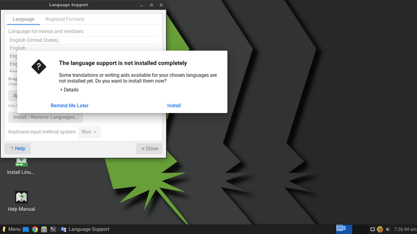

  • Tape "lq" parce que le clavier est encore en anglais. Tu tombes sur le module "Language Support".
  • Clique sur "Install / Remove languages" :

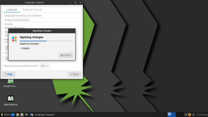

  • Clique sur "Install" pour terminer l'installation :

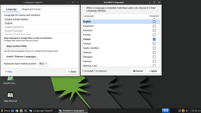

  • Décoche l'anglais et ajoute le français :
