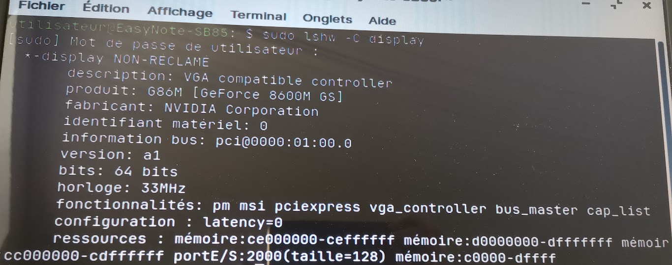

Si tu parviens à avoir quelque chose de lisible juste le temps qu'il faudra, pourrais-tu entrer cette ligne dans le terminal et poster le retour pour que nous puissions en savoir un peu plus sur ton équipement graphique ?
sudo lshw -C display

Voici ce que j'ai avec ta ligne de commande :
https://photos.app.goo.gl/GGpF4RRXoiUVMyy89

Que ça ? Je pensais que tu aurais aussi un chipset graphique en complément de ta carte.
Il existe bien des pilotes pour ta carte NVIDIA G86M (GeForce 8600M GS).
Pourrais-tu lancer le gestionnaire de mises à jour ? Arrête-le tout de suite pour interrompre ses recherches, clique sur "Paramètres" puis sur "Pilotes additionnels". Est-ce que ça retourne quelque chose ? Si oui, installe le pilote proposé.

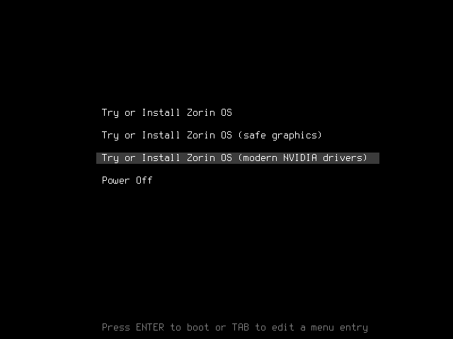

Regarde le démarrage :
https://photos.app.goo.gl/x6QT92mTqgCGSpmZA

Non mais les soucis que je met, le démarrage, l'écran en deux avec les pilotes, ça me le fais depuis 2 ans maintenant, donc ça vient pas du tout de linux, il fonctionne seulement si je met des pilotes générique à Windows ou linux.
C'est pour ça j'aimerais laisser le pilote générique d'affichage de linux, mais le paramétrer pour la résolution si c'est possible
