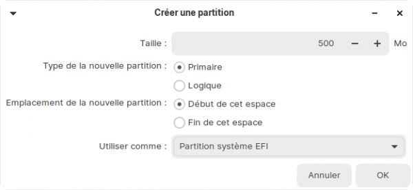

Oui, Blind114, le drapeau "esp" est obligatoire (voir supra).
@tiwicom Je te le réexplique à ma façon et en images pour le cas où tu aurais "zappé" mon message.
Si ça n'a pas marché, commence par supprimer les deux partitions avec le bouton "-" de l'installateur de Zorin — on peut aussi modifier les partions, mais comme ça, c'est plus sûr.
Puis crée tes deux partions avec le bouton "+", sur le modèle de mes deux premières copies d'écran.
Si ça a marché pour moi sur une clef, ça devrait le faire pour toi sur un DD, non ?

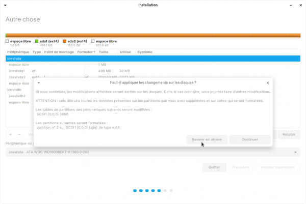

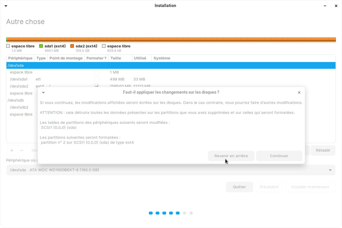

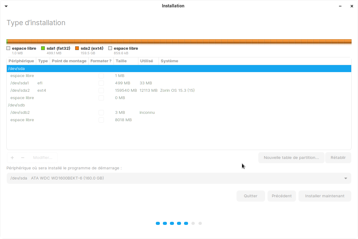

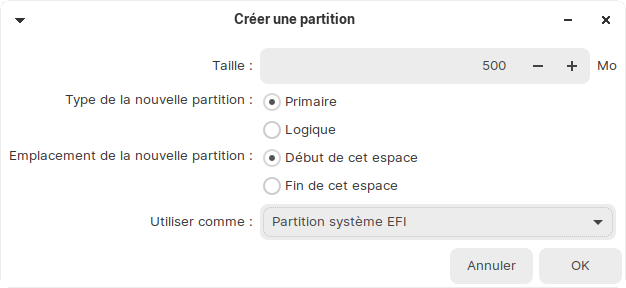

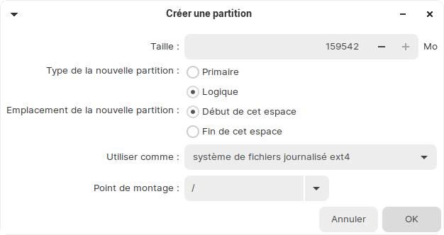

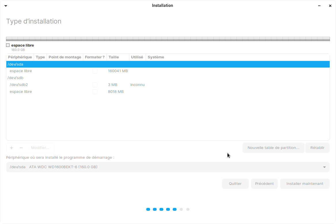

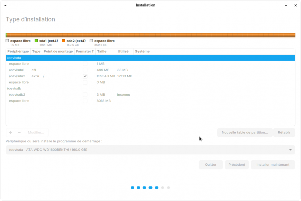

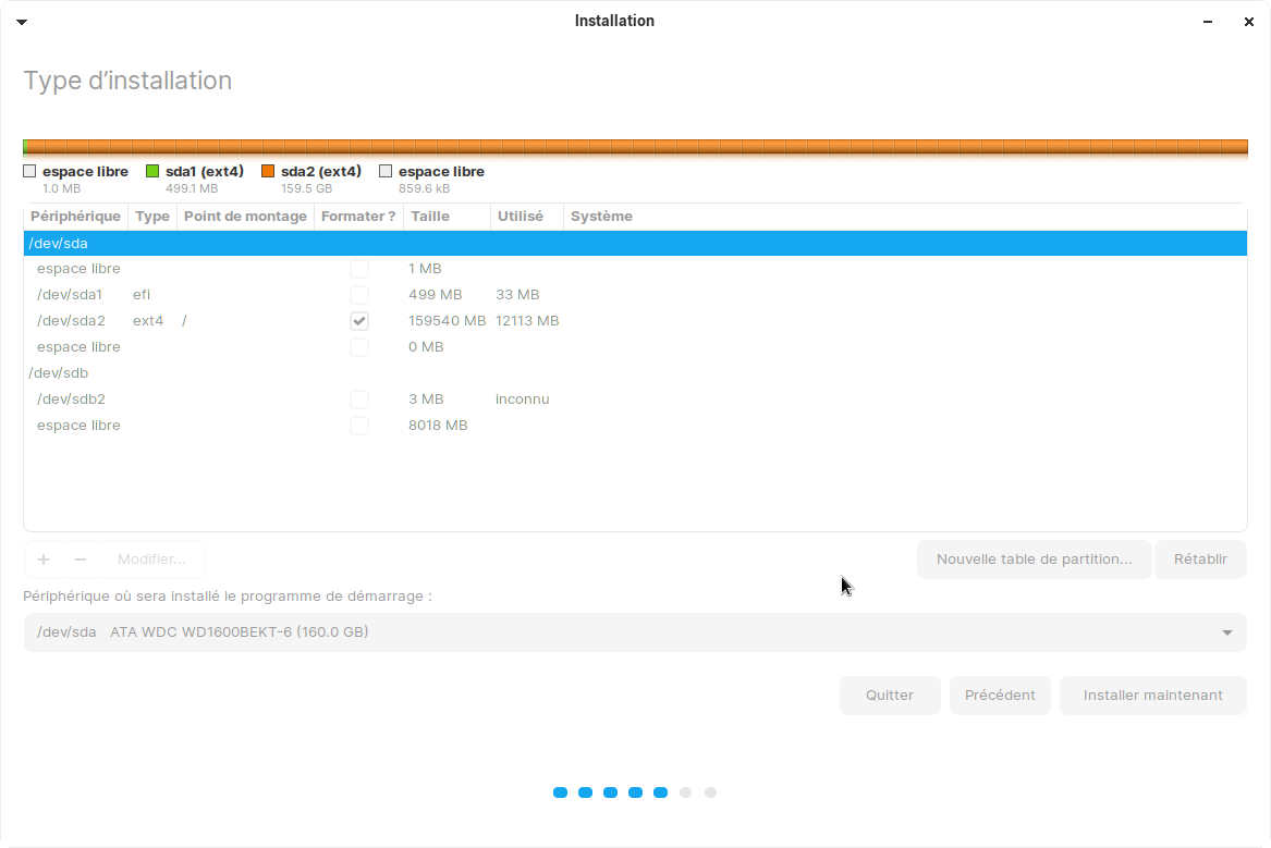

J'ai déroulé l'ensemble du processus indiqué, en suivant, je pense, toutes les instructions
Voilà ci-dessous le déroulé:
La situation intiiale
Après effacement des deux partitions
Création de la partition EFI
Création de la partition ext4
Le résultat de la configuration
Mais là, au lieu d'avoir les 2 partitions indiquées comme dans l'exemple, je n'en ai qu'une!!!
J'ai sans doute raté quelque chose, mais quoi???
Je précise que le résultat final est toujours le même

Tu deviens un pro des captures d'écran !
Même si je ne sais pas si ça a une incidence quand il n'y a pas de dual-boot avec Windows, je pense que le problème vient de là.
Tu n'as pas demandé le formatage de la partition EFI "sda1" en cochant la case dans le récapitulatif. Elle est donc en ext4 au lieu de fat32.

Hélas, en fin d'installation de Zorin, toujours le même message

Le souci est que, dans mon cas, au final, il n'y a pas deux OS, puisque Zorin a toujours refusé de s'installer.
Etant donné que le problème était qu'il ne pouvait installer Grub, je pensais qu'en ayant déjà un Grub préinstallé par un autre OS, cela marcherait, mais non!!!

Salut @tiwicom,
Si grub qu'importe lequel a reconnu zorin, c'est que ton install s'est faite, sinon, recommence en indiquant dans les partitions que boot efi doit s'installer sur la partoche où il se trouve déjà (debian).
- Est-ce que le grub de debian reconnait zorin dans la liste des OS ?
- Si ce n'est pas le cas installe grub customizer sur debian et vérifie qu'il retrouve bien zorin, arrange le menu (juste l'ordre) et enregistre.

@tiwicom Au point où tu en es, autant ne rien laisser de côté.
J'avais oublié une piste à explorer : utiliser BootRepair depuis une live session pour réparer le démarrage.
Commence par les options recommandées.
En fait, tous les problèmes viennent peut-être bêtement du fait qu'on essaie d'installer Zorin en mode EFI sur un ordinateur n'est pas conçu pour cela, vu son ancienneté : peut-être serait-il judicieux de tenter de restaurer le MBR en mode "boot legacy" (antérieur à UEFI) — mais dans ce cas, il faudra supprimer la partition EFI.
Quoi qu'il en soit, Boot Repair m'a souvent sauvé la mise dans mes premiers essais avec Linux.
NB : En dépit d'avertissements inquiétants, il n'y a pas de risque à utiliser les options avancées : il suffit de relancer des live sessions Boot Repair jusqu'à obtenir les résultats désirés.
