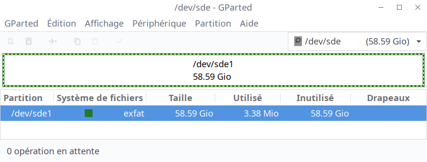

claudebonnin a écrit : ven. 12 avr. 2024 10:15 oui meme après avoir installé exfatprogs
Diable, qu'est-ce qu'elles ont tes clefs ?
Je n'ai pas pu m'empêcher d'essayer sur la première disponible (avec GParted) :
claudebonnin a écrit : ven. 12 avr. 2024 10:15 Je veux bien essayer la dernière méthode .Je vais ouvrir le portable voir comment cela se présente. ci je ne vois pas la pile CMOS, je n'irai pas plus loin et je l'enmenerai chez un réparateur. Je te tiens au courant.
D'accord. A plus.
