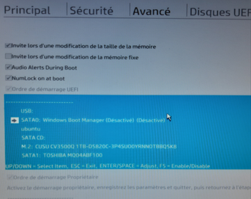

[sur cette image on vois que le ssd de Windows est désactiver
desactiver par grub
desactiver par grub
(faite par grub et je n'es plus la main dessus)

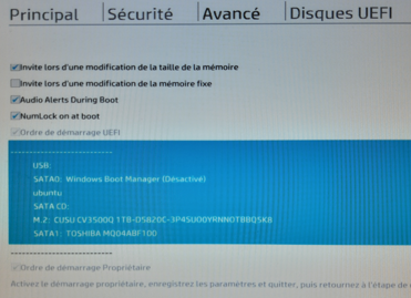

sur celle 2eme image on vois que le ssd de Windows est désactiver 2 fois car la ces moi je peux retirer le mien mais pas celui de grub.
second désactiver par moi que je peux retirer sauf le premier car je n'es pas la main.

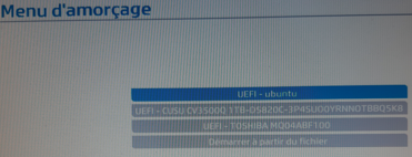

sur cette 3 eme image on voit
le ssd de Windows n'es plus présent bloquer par grub donc invisible dans l'amorçage du bios.
menu amorcage.png (90.01 Kio) Vu 30893 fois

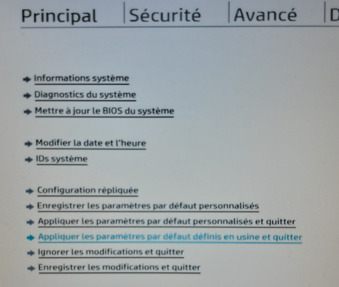

sur la 4 eme image on voit la possibilité de réinitialiser le bios.
réinitialisation bios

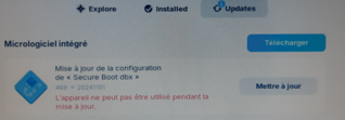

sur la 5 eme image on voit erreur mise a jour logiciel de Zorin
j'ai beau essayer sa plante avec un code erreur que je n'es pas noté.
erreur logiciel de mise a jour de Zorin

Je comprends mieux, cette fois, et ça correspond bien à ce que tu décrivais. 😟
Cliquer sur le lien de la photo #4 serait en effet la façon la plus rapide de rétablir la "configuration par défaut définie en usine" et sans doute de retrouver l'ordinateur tel que tu le souhaites.
Mais vu qu'il n'y a pas péril en la demeure, puisque tu peux lancer tes deux OS, on peut aussi essayer de comprendre un peu mieux ce qui s'est passé et de réparer les choses "à la main".
Si ça ne marche pas, ce sera alors le moment de cliquer sur le lien en question.

pour ce qui est de la 5 ème image voici le code erreur:
failed to build result for 362301da643102b9f38477387e2193
attendre prochaine mise a jour si problème persiste contacter le fournisseur du logiciel.

    A priori, le disque Windows est bien "désactivé", ce qui explique que Zorin se lance en premier.
Ceci dit, cette liste demanderait aussi à être nettoyée, il y a des doublons (résultat de tes essais ?).
J'ai à faire cet après-midi. Je t'explique ce soir, si ça te va.
je vois pas comment tu a vue que le dd de Windows était désactivé faudra me dire ou, que j'apprenne également ;)

Si on nettoie un peu le retour de "efibootmgr" en ne retenant que les entrées actives au niveau de GRUB (marquées d'un astérisque) — exception faite d'une éventuelle clé USB — on comprend mieux :
efibootmgr
BootCurrent: 0013
Timeout: 0 seconds
BootOrder: 000A,0012,0013 [...]
Boot000A  USB:
Boot000C* CT1000MX500SSD1 :
Boot0012* Windows Boot Manager
Boot0013* ubuntu
Boot0014* CUSU CV3500Q 1TB-D5820C-3P4SUO0YRNNOTBBQ5K8
Boot0015* TOSHIBA MQ04ABF100 :
Boot0016* CUSU CV3500Q 1TB-D5820C-3P4SUO0YRNNOTBBQ5K8:
Boot0017* TOSHIBA MQ04ABF100
  • L'entrée qui tourne ("BootCurrent") est la "0013", soit "ubuntu" (c'est-à-dire Zorin).
  • Or, cela n'aurait pas dû être le cas, vu qu'elle vient après Windows ("0012") dans l'ordre des entrées examinées au démarrage ("BootOrder").
Conclusion : tu avais raison, l'entrée "Windows" est bien active pour GRUB (tu peux d'ailleurs lancer Windows depuis le menu de démarrage de GRUB), mais pas pour le BIOS (cf. ta photo du menu d'amorçage du BIOS dans lequel Windows ne figure pas).

Bon ces bien ce que je pensais ce n'est pas logiciel car aussi bien Ubuntu (Zorin) que Windows son bien activer tous les deux dans le logiciel que suggère le manuel du petit zorinaute, donc bien un  problème de bios.
je pense passer au radical et réinitialiser le bios.
grub windows zorinsujet résolu
Posté : mer. 25 juin 2025 13:16
par Rapace
Problème résolu :)
1: J'ai réinitialiser le BIOS, le régler et récupérer sa forme original.
2: Lancement de l'ordi et Zorin toujours au lancement.
3: Un ptit coup de BOOT-REPAIR et bingo tous est rentré dans l'ordre.
En fin de compte il y avait 2 problèmes causé par Zorin, le problème de bios et le problème de grub.
