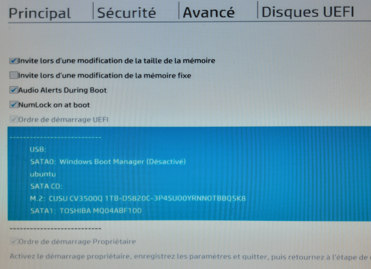

[sur cette image on vois que le ssd de Windows est désactiver
desactiver par grub
desactiver par grub
(faite par grub et je n'es plus la main dessus)

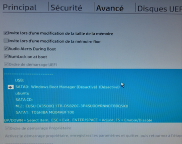

sur celle 2eme image on vois que le ssd de Windows est désactiver 2 fois car la ces moi je peux retirer le mien mais pas celui de grub.
second désactiver par moi que je peux retirer sauf le premier car je n'es pas la main.

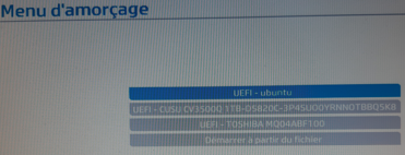

le ssd de Windows n'es plus présent bloquer par grub donc invisible dans l'amorçage du bios.

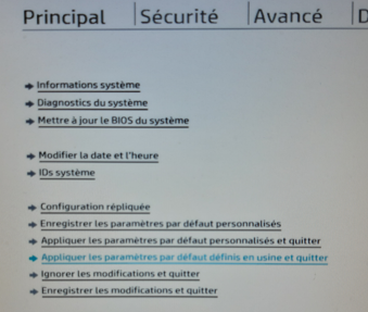

sur la 4 eme image on voit la possibilité de réinitialiser le bios.
réinitialisation bios

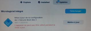

sur la 5 eme image on voit erreur mise a jour logiciel de Zorin
j'ai beau essayer sa plante avec un code erreur que je n'es pas noté.
erreur logiciel de mise a jour de Zorin
erreur logiciel.png (48.32 Kio) Vu 42004 fois

N'utilisant pas "Logiciels", je suppose qu'il t'a proposé la mise à jour du micrologiciel parmi d'autres mises à jour.
Compte tenu du message d'explication de l'échec, il serait intéressant d'essayer de passer par le terminal — en tout cas, je n'ai jamais eu ce genre de problème en procédant ainsi.

Cliquer sur le lien de la photo #4 serait en effet la façon la plus rapide de rétablir la "configuration par défaut définie en usine" et sans doute de retrouver l'ordinateur tel que tu le souhaites.
Mais vu qu'il n'y a pas péril en la demeure, puisque tu peux lancer tes deux OS, on peut aussi essayer de comprendre un peu mieux ce qui s'est passé et de réparer les choses "à la main".
Si ça ne marche pas, ce sera alors le moment de cliquer sur le lien en question.

pour ce qui est de la 5 ème image voici le code erreur:
failed to build result for 362301da643102b9f38477387e2193
attendre prochaine mise a jour si problème persiste contacter le fournisseur du logiciel.

    A priori, le disque Windows est bien "désactivé", ce qui explique que Zorin se lance en premier.

je vois pas comment tu a vue que le dd de Windows était désactivé faudra me dire ou, que j'apprenne également ;)
et non je n'es rien fait dans Zorin juste touché certain paramètres que j'ai remis ensuite comme ils étaient dans le bios pour essayer de régler le problème mais sans succès.

Rapace a écrit : ↑mar. 24 juin 2025 15:59 je vois pas comment tu a vue que le dd de Windows était désactivé faudra me dire ou, que j'apprenne également ;)
T'inquiète, c'est prévu !
Si on nettoie un peu le retour de "efibootmgr" en ne retenant que les entrées actives au niveau de GRUB (marquées d'un astérisque) — exception faite d'une éventuelle clé USB — on comprend mieux :
efibootmgr
BootCurrent: 0013
Timeout: 0 seconds
BootOrder: 000A,0012,0013 [...]
Boot000A  USB:
Boot000C* CT1000MX500SSD1 :
Boot0012* Windows Boot Manager
Boot0013* ubuntu
Boot0014* CUSU CV3500Q 1TB-D5820C-3P4SUO0YRNNOTBBQ5K8
Boot0015* TOSHIBA MQ04ABF100 :
Boot0016* CUSU CV3500Q 1TB-D5820C-3P4SUO0YRNNOTBBQ5K8:
Boot0017* TOSHIBA MQ04ABF100
  • L'entrée qui tourne ("BootCurrent") est la "0013", soit "ubuntu" (c'est-à-dire Zorin).
  • Or, cela n'aurait pas dû être le cas, vu qu'elle vient après Windows ("0012") dans l'ordre des entrées examinées au démarrage ("BootOrder").
Conclusion : tu avais raison, l'entrée "Windows" est bien active pour GRUB (tu peux d'ailleurs lancer Windows depuis le menu de démarrage de GRUB), mais pas pour le BIOS (cf. ta photo du menu d'amorçage du BIOS dans lequel Windows ne figure pas).

Trêve de plaisanterie, je ne sais toujours pas comment tu a vu que Windows était désactivé dans le bios avec les informations que tu ma demandé ?.
Quelle est la solution pour remettre correctement le bios ?

Rapace a écrit : ↑mar. 24 juin 2025 20:14 Quelle est la solution pour remettre correctement le bios ?
Tu le veux vraiment ?
Une première solution possible est exposée sur le forum, dans le Petit manuel du zorinaute. Elle devrait te plaire, puisqu'il s'agit de passer par un programme Windows ad hoc. C'est cette méthode que j'ai utilisée sur mes deux portables Acer pour que Windows accepte de déléguer le démarrage à Zorin.
Par rapport à ce que j'y explique, il faudra juste procéder à l'inverse en réactivant Windows. Tu as 15 jours pour essayer gratuitement, selon le principe de l'écosystème windowsien. Et tu ne sauras pas comment le programme a procédé — mais c'est vrai que l'utilisateur de Windows a été conditionné pour se moquer de ce genre de considérations.
Reviens nous dire si ça a marché. 🙂

Je souhaite juste revenir a mon mode de fonctionnement d'avant et récupérer mon bios sans anomalie de ce type.
Je vais regarder a nouveau le petit manuel mais pour moi ces pas évident de comprendre ce qui ces passé mais vais essayer de régler ce fâcheux problème.
Si cela fonctionne je reviendrais poster.

Bon ces bien ce que je pensais ce n'est pas logiciel car aussi bien Ubuntu (Zorin) que Windows son bien activer tous les deux dans le logiciel que suggère le manuel du petit zorinaute, donc bien un  problème de bios.
je pense passer au radical et réinitialiser le bios.

1: J'ai réinitialiser le BIOS, le régler et récupérer sa forme original.
