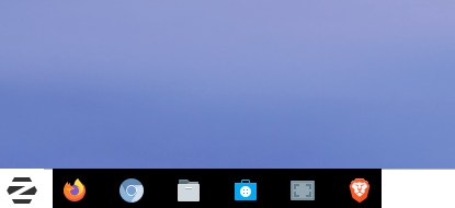

Salut à tous, je continue mon exploration de linux et en particulier de Zorin. Maintenant que je suis plus familier avec les notions d'environnement de bureau, j'avoue que j'apprécie plus la version lite que la version core. Ou plutôt xfce me plait plus que gnome au niveau de sa configuration plus simple et intuitive et sa possibilité d'être installé sur du matériel ancien car léger. Bien évidemment cet avis est très personnel. Bref, je pense me tourner  dans une découverte plus approfondi de ce bureau avec lite bien sur, mais également Xubuntu et Mageia xfce, histoire de voir les différentes implémentations de cet EB.
Venons en donc au cœur de ma question,
En farfouillant dans son tableau de bord, j'ai découvert un composant bien utile : DockbarX. il a sensiblement le même comportement que les icones que l'on épingle à la barre des tâche d'un windows10. Et c'est tant mieux c'est également ce que je lui demande. Là ou cela se corse c'est que les icones présent dans ce dockbarX (firefox, fichier, logithèque) ne sont pas forcément ceux que je souhaite. Du coup, naïvement, j'ai cru qu'il me suffisait de faire glisser une icone du menu dans le tableau de bord et le tour est joué... Sauf que non. cette opération rajoute un lanceur au tableau de bord et pas au dockbarX. je me suis rendu dans les paramètres de dockbarX:  cliD sur le tableau de bord>Préférences du tableau de bord > élement > dockbarX > icone ''petit œil''. sauf que la non plus se n'est pas ce que je recherche.
Lors de mes recherches, j'ai trouvé un mec qui a accès à  d'autre paramètres mais pas dans le greffon xfce mais sur l'outil gnome. bref, toujours pas de solution.
Ainsi, si une âme charitable a une idée pour pouvoir modifier facilement (en graphique), l'ami DockbarX afin de supprimer ou rajouter facilement des programmes et/ou dossier, je suis preneur.

Oui, je connais plank. en fait je le connaissais avant DockbarX. je l'ai testé et je l'ai éliminé car il n'arrive pas à se mettre au même niveau que les tableaux de bord xfce ce qui fait qu'il "remonte". et comme je n'aime pas vraiment les docks, je n'ai pas cherché plus loin. dockbarX etant plus barre que dock à mon sens, ou du moins, pour mon utilisation.
alors le clicD sur l'icone, je l'ai tenté aussi mais perso, ça fait pas pareil. par exemple lorsque je clicD sur l'icone de firefox en bas, les propriétés sont celle du lanceur de firefox et non celle deDockbarX.
petite remarque : au vu de tes captures d'écrans, j'ai l'impression que tu as deux fois dockbarX. le premier, nativement présent dans ton tableau de bord sous forme de plugin situé à coté du bouton Zorin(démarrer), et qui contient la logithèque, Firefox et fichier. trois choses que tu ne trouveras pas sous forme de lanceurs dans les éléments de ton tableau de bar car dans dockbarX.
et ensuite le programme dockbarX pour tous les EB, installé en barre latéral sur le coté à la "unity''. et j'ai l'impression que c'est les propriétés de cette barre latérale que tu as ouverts et non celles du plugin. or c'est le plugin que je souhaite personnaliser. je me trompe peut etre?

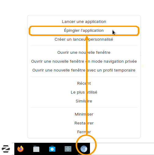

Posté : jeu. 8 juil. 2021 17:57
VertOurs a écrit : ↑jeu. 8 juil. 2021 17:24[...] sais tu comment y insérer des programmes ?
M'enfin, @VertOurs, comme sur tous les docks, même s'il est intégré au tableau de bord : lorsqu'on lance un programme, son icône s'affiche. Un clic droit, et on l'épingle, ou la désépingle.
Exemple avec Chromium :
Après on réorganise les icônes à la souris.
Mais si tu veux faire autre chose de DockbarX, tu sauras...

Oui @VertOurs : ce n'est pas une application "normale", c'est un snap.
VertOurs a écrit : ↑lun. 12 juil. 2021 19:45Non parce que je veux bien être tête en l'air, mais ma myopie m'empêche de voir la fameuse ligne pour épingler au dock. ce qui est bizarre car dans la machine virtuel, ça marchait. :huh: ​​​​​​​
Je ne pratique pas les machines virtuelles, mais les myopes voient très bien de près, j'en sais quelque chose :

Sinon, avec les snaps, la méthode est beaucoup plus simple que je ne l'avais cru dans un premier temps : lancez l'application, cliquez droit sur l'icône qui s'affiche dans DockbarX et choisissez "Créer un lanceur personnalisé" :
