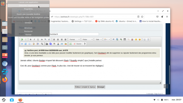

Jamais utilisé, Ubuntu Budgie m'ayant fait découvrir Plank ("Stupidly simple") qui s'installe partout, sur Core comme sur Lite  :
sudo apt install plank

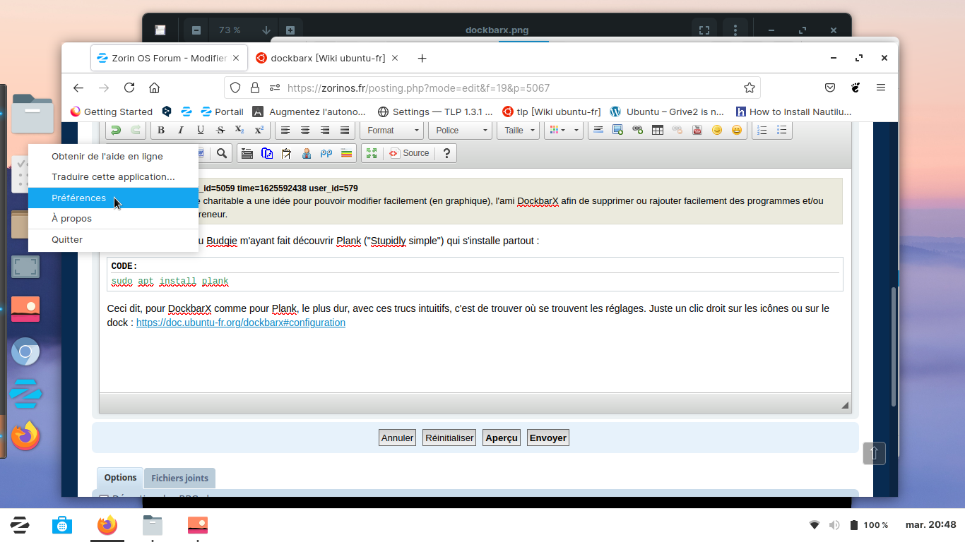

Ceci dit, pour DockbarX comme pour Plank, le plus dur, avec ces trucs intuitifs, c'est de trouver où se trouvent les réglages : un clic droit sur les icônes ou sur le dock, éventuellement combiné à un CTRL pour Plank.

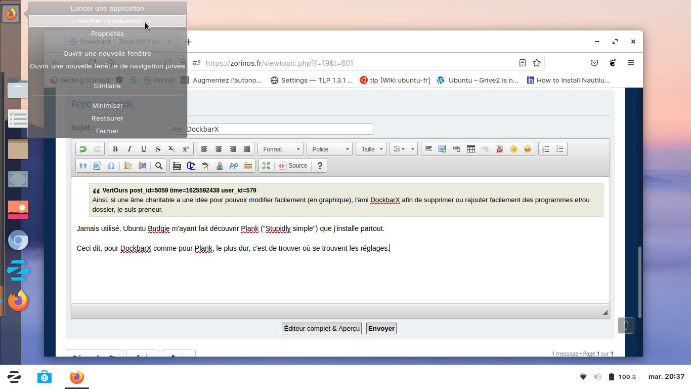

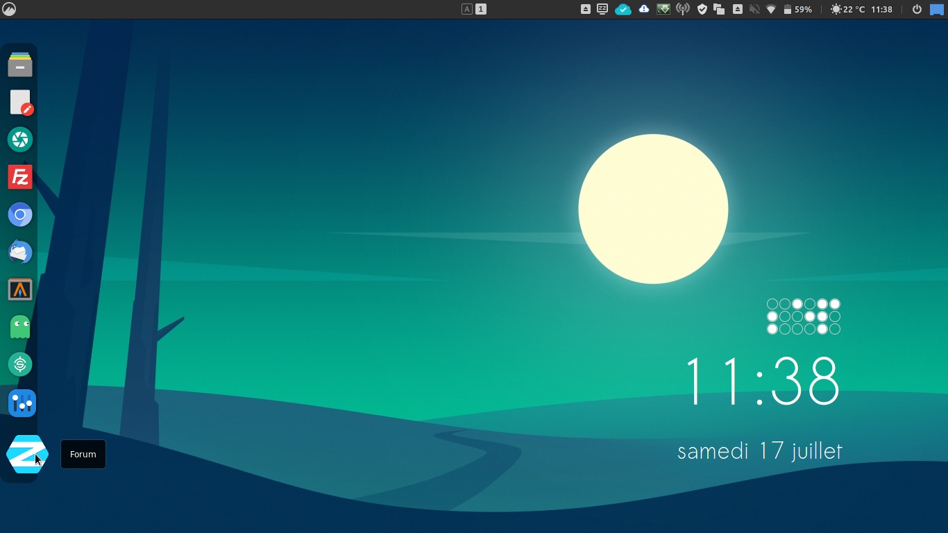

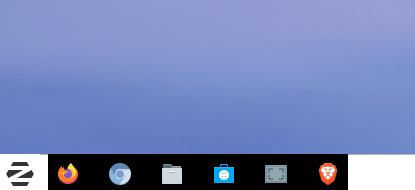

petite remarque : au vu de tes captures d'écrans, j'ai l'impression que tu as deux fois dockbarX. le premier, nativement présent dans ton tableau de bord sous forme de plugin situé à coté du bouton Zorin(démarrer), et qui contient la logithèque, Firefox et fichier. trois choses que tu ne trouveras pas sous forme de lanceurs dans les éléments de ton tableau de bar car dans dockbarX.
et ensuite le programme dockbarX pour tous les EB, installé en barre latéral sur le coté à la "unity''. et j'ai l'impression que c'est les propriétés de cette barre latérale que tu as ouverts et non celles du plugin. or c'est le plugin que je souhaite personnaliser. je me trompe peut etre?

Oui, je pense, sauf sur une chose : la deuxième copie d'écran superpose DockbarX et Plank (je n'ai pas fait gaffe), mais je voulais te montrer successivement les propriétés de DockbarX (1) et des lanceurs (2), toutes les deux accessibles d'un clic droit sur la barre ou sur l'icône concernée.
Pour le reste, j'ai du mal à te suivre, @VertOurs, aussi bien pour les problèmes de "remontée" de Plank que pour ta "petite remarque".
DockbarX, comme Plank sont des "docks", mais ils ne sont pas incompatibles avec le "panneau" (ou le "tableau de bord", suivant l'EB) : Plank me sert, non pas à planquer, mais à mettre en évidence les applications dont je me sers régulièrement. Sur Ubuntu Budgie, ça évite d'encombrer le panneau "à la Windows" lorsque j'ai un certain nombre d'applications ouvertes en même temps et sur Zorin, disons que... c'est pour changer de Windows. :D
Après, dans les propriétés de DockbarX, tu peux choisir la présentation : barre, dock centré, ou coin.
Enfin, toute application peut s'épingler et ce désépingler dans ces docks. Mais sur ce point encore, c'est Plank qui est le plus efficace — le principe KISS...

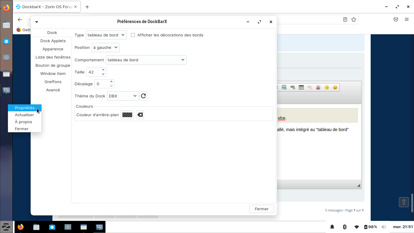

Ouh ! C'est encore plus chelou que je ne le pensais ! En effet, DockbarX est bien installé, mais comme élément du "tableau de bord" : c'est la partie en noir  (Clic droit sur le tableau de bord > Préférences du tableau de bord > Éléments > DockbarX > Bouton "Œil" > Solid color).
N'ayant pas pratiqué Xubuntu (sauf en passant avec l'installateur d'Arch qui l'utilise), je ne sais pas s'il s'agit d'une configuration particulière à Zorin Lite.
Mais DockbarX — comme son nom l'indique — peut aussi devenir un dock "à la Mac".

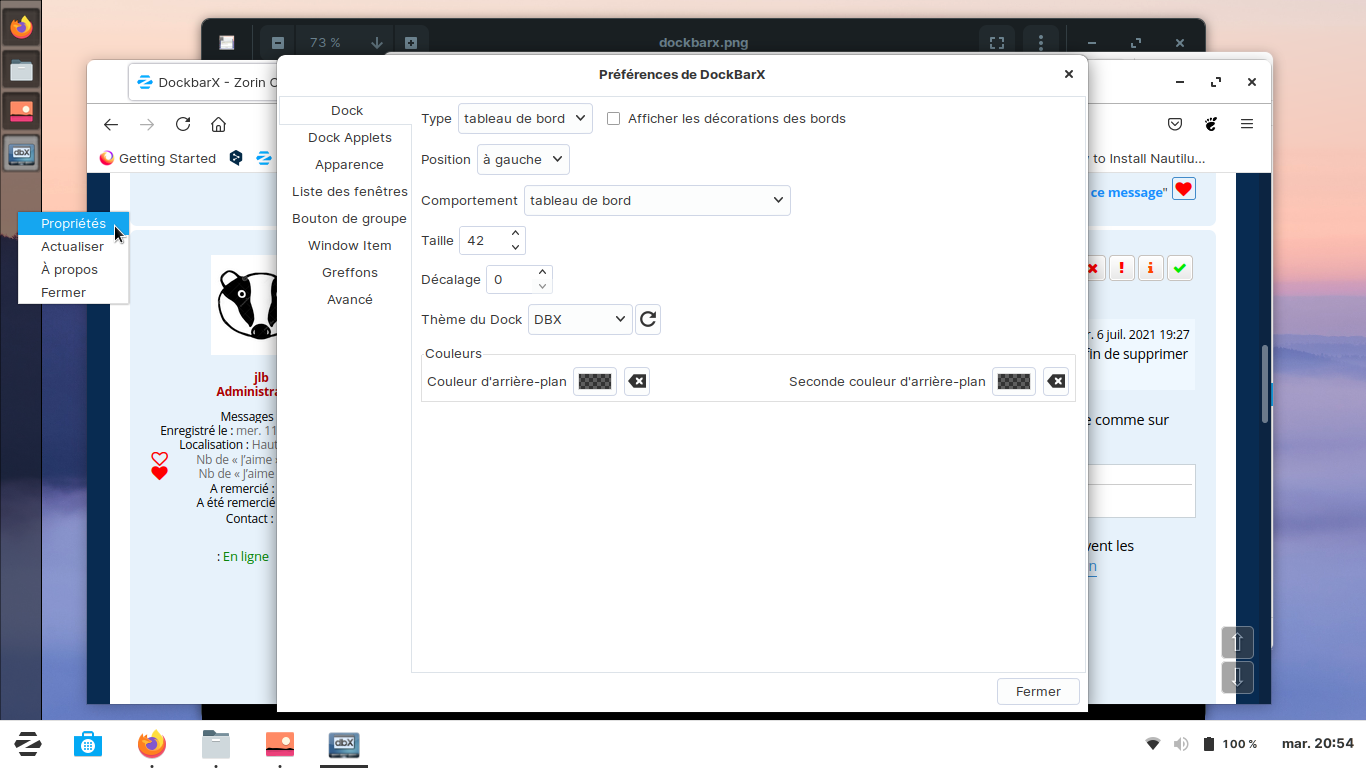

Pour accéder à son paramétrage, deux possibilités :
  • soit on le lance en tapant "dockx" dans le terminal, puis on clique droit sur la barre ;
  • soit on lance l'éditeur de menus (Paramètres ou "men" dans la boîte de recherche d'applications), on cherche l'entrée de menu en tapant "doc" (il est dans la rubrique "Accessoires"), et on active son affichage.
Bref, d'après ce que j'ai compris, il faut faire un choix : soit on se contente de DockbarX comme élément du tableau de bord, soit on l'enlève dudit tableau de bord pour s'en servir comme dock. Mais il faut aussi l'ajouter aux applications au démarrage (Paramètres > Système > Session et démarrage > Démarrage automatique d'application > Ajouter > Commande : dockx.

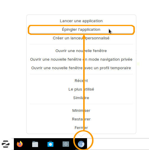

M'enfin, @VertOurs, comme sur tous les docks, même s'il est intégré au tableau de bord : lorsqu'on lance un programme, son icône s'affiche. Un clic droit, et on l'épingle, ou la désépingle.
Exemple avec Chromium :
Après on réorganise les icônes à la souris.

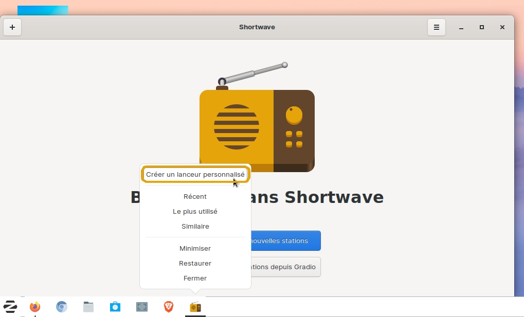

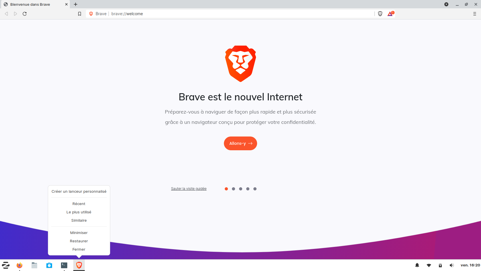

Non parce que je veux bien être tête en l'air, mais ma myopie m'empêche de voir la fameuse ligne pour épingler au dock. ce qui est bizarre car dans la machine virtuel, ça marchait. :huh: ​​​​​​​

VertOurs a écrit : lun. 12 juil. 2021 19:45[...] aurais tu une idée pour expliqué ça @jlb?
Oui @VertOurs : ce n'est pas une application "normale", c'est un snap.

Sinon, avec les snaps, la méthode est beaucoup plus simple que je ne l'avais cru dans un premier temps : lancez l'application, cliquez droit sur l'icône qui s'affiche dans DockbarX et choisissez "Créer un lanceur personnalisé" :
