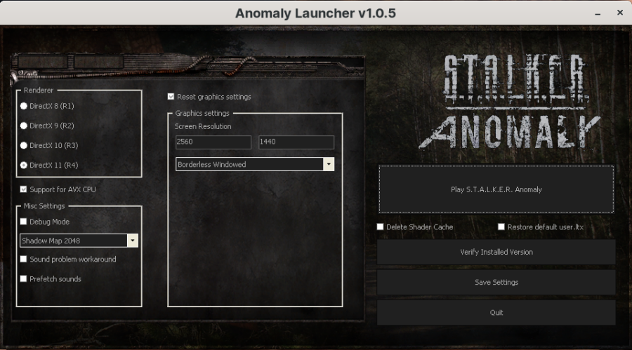

Le menu devrait apparaître quelques secondes après un écran noir (on croise les doigts !).
Vous pouvez cliquer sur Play, en principe tout est bien paramétré pour commencer le jeu.

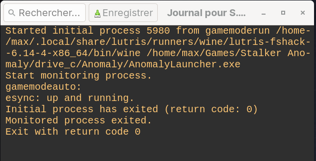

Complément d’installation :
- Logs de Lutris avec un fonctionnement correct du jeu :
