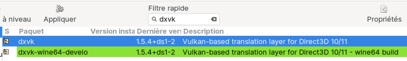

- Installer ensuite, la version 1.5 de dxvk. Le plus simple est d’utiliser Synaptic :

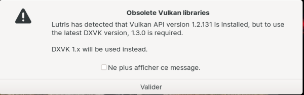

Un message d’erreur au lancement de Lutris à ne pas prendre en compte (les précédentes versions ne détectent pas les versions de Vulkan obsolètes). Vous pourrez cliquer sur Ne plus afficher une fois que vous serez sûr que tout fonctionne.
vulkan a.png (28.25 Kio) Vu 6493 fois
Si vous avez une ancienne version de Lutris installé, il est probable qu’elle ne voudra pas s’installer. Il faut désinstaller l’ancienne version. Si vous n’avez pas la notification d’erreur Vulkan au lancement de Lutris, c’est que la version 0.5.13 n’est pas installée correctement, Stalker ne fonctionnera pas !

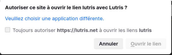

Cliquez sur Ouvrir le lien.
INSTALL 2a.png (16.53 Kio) Vu 6493 fois

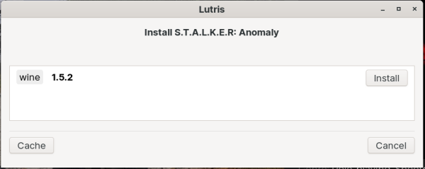

Cliquez sur Install
INSTALL 3a.png (34.39 Kio) Vu 6493 fois

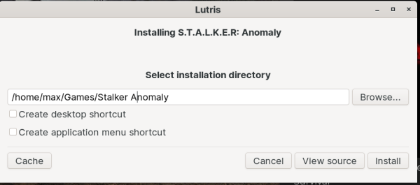

Sélectionner ensuite le dossier d’installation du jeu (laissez par défaut au besoin) et cliquez sur Install

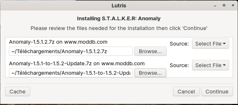

Le téléchargement des fichiers du jeu fonctionne très mal, c’est pour cette raison que j’ai téléchargé à l’avance les fichiers du jeu. Cliquez sur Select File et donnez le chemin des fichiers téléchargés dans Téléchargement, cliquez ensuite sur Continue

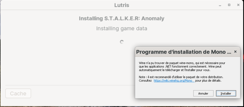

Lutris va certainement demander l’installation de Mono, cliquez sur Installer, tout se fait automatiquement.
INSTALL 6a.png (15.05 Kio) Vu 6493 fois

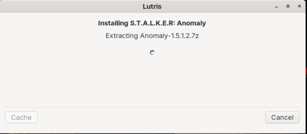

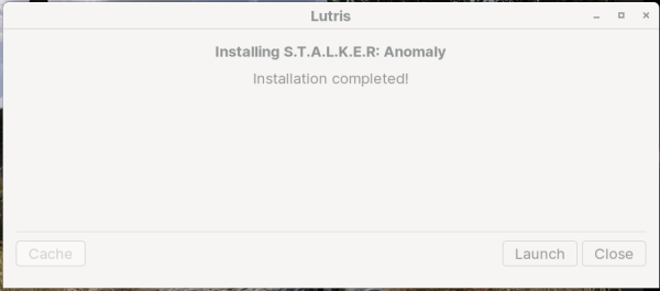

L’installation du jeu commence ensuite avec la décompression des 2 gros fichiers. Au bout d’un certain temps, en fonction de votre machine la fenêtre va afficher Installation completed
INSTALL 7a.png (19.07 Kio) Vu 6493 fois
Vous pouvez cliquer directement sur Launch.

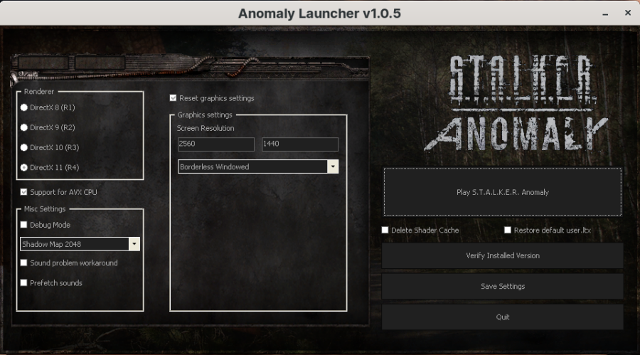

Le menu devrait apparaître quelques secondes après un écran noir (on croise les doigts !).
Vous pouvez cliquer sur Play, en principe tout est bien paramétré pour commencer le jeu.

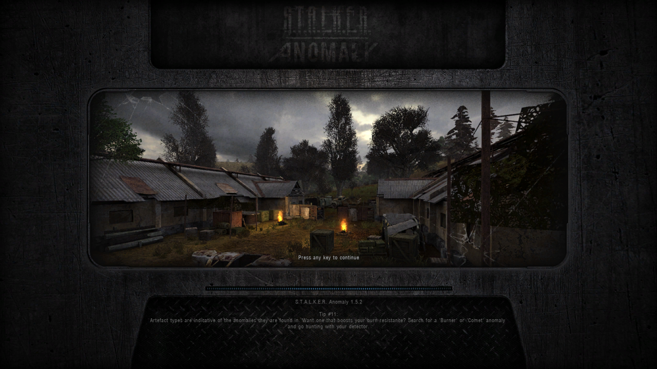

Le jeu est chargé, appuyez sur Espace pour commencer.., mais vous pouvez également sortir pour installer le patch Fr.

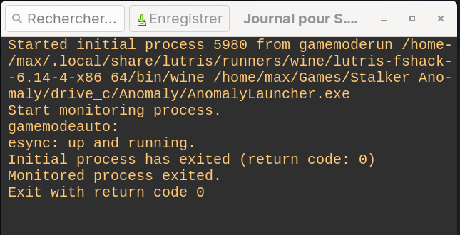

- Logs de Lutris avec un fonctionnement correct du jeu :
