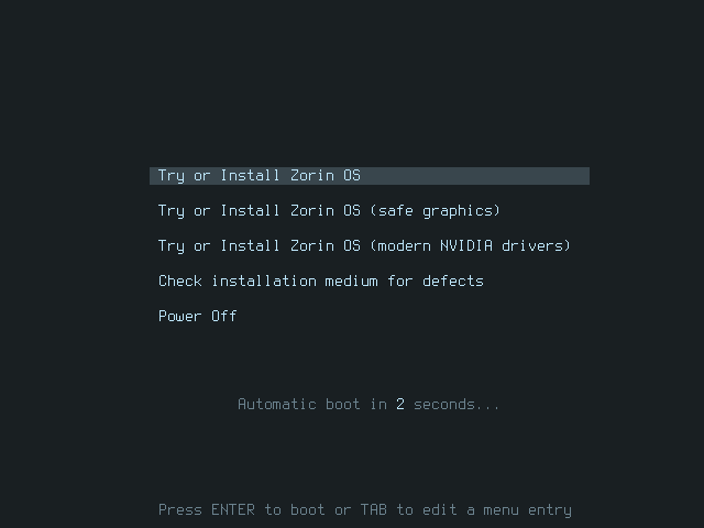

Concernant le nouveau problème, tu n'as rien fait de spécial à l'installation ? Je veux dire, tu as bien pris la première option qui se présentait sur le menu initial ?
Re: Problème de chiffres
Posté : lun. 4 oct. 2021 17:33
par tiwicom
Oui, j'ai pris la 1ère option, et j'ai "écrasé" ce qui était sur le disque
