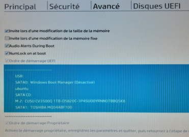

[sur cette image on vois que le ssd de Windows est désactiver
desactiver par grub
desactiver par grub
(faite par grub et je n'es plus la main dessus)

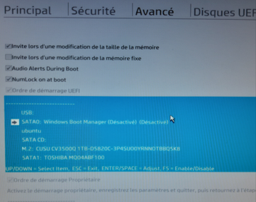

sur celle 2eme image on vois que le ssd de Windows est désactiver 2 fois car la ces moi je peux retirer le mien mais pas celui de grub.
second désactiver par moi que je peux retirer sauf le premier car je n'es pas la main.

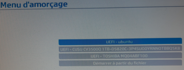

sur cette 3 eme image on voit
le ssd de Windows n'es plus présent bloquer par grub donc invisible dans l'amorçage du bios.
menu amorcage.png (90.01 Kio) Vu 39547 fois

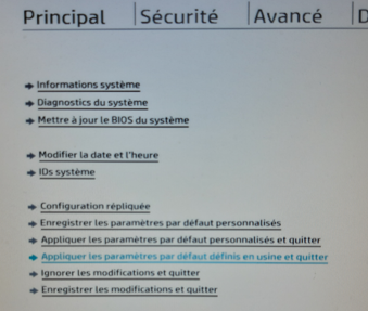

sur la 4 eme image on voit la possibilité de réinitialiser le bios.
réinitialisation bios

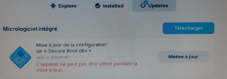

sur la 5 eme image on voit erreur mise a jour logiciel de Zorin
j'ai beau essayer sa plante avec un code erreur que je n'es pas noté.
erreur logiciel de mise a jour de Zorin
erreur logiciel.png (48.32 Kio) Vu 39547 fois
j'espère que tu me comprend mieux et que tu pourras m'aider.

N'utilisant pas "Logiciels", je suppose qu'il t'a proposé la mise à jour du micrologiciel parmi d'autres mises à jour.
Compte tenu du message d'explication de l'échec, il serait intéressant d'essayer de passer par le terminal — en tout cas, je n'ai jamais eu ce genre de problème en procédant ainsi.

Je comprends mieux, cette fois, et ça correspond bien à ce que tu décrivais. 😟
Cliquer sur le lien de la photo #4 serait en effet la façon la plus rapide de rétablir la "configuration par défaut définie en usine" et sans doute de retrouver l'ordinateur tel que tu le souhaites.
Mais vu qu'il n'y a pas péril en la demeure, puisque tu peux lancer tes deux OS, on peut aussi essayer de comprendre un peu mieux ce qui s'est passé et de réparer les choses "à la main".
Si ça ne marche pas, ce sera alors le moment de cliquer sur le lien en question.

  • Problème de BIOS et/ou de GRUB :
    efibootmgr
    BootCurrent: 0013
    Timeout: 0 seconds
    BootOrder: 000A,0012,0013,000E,0014,0017,000D,0011,0016,000C,0015,0000,0001,0002,0003,0004,0005,0006,0007,0008,0009,000F,0010
    Boot0000  Startup Menu
    Boot0001  System Information
    Boot0002  Bios Setup
    Boot0003  3rd Party Option ROM Management
    Boot0004  System Diagnostics
    Boot0005  System Diagnostics
    Boot0006  System Diagnostics
    Boot0007  System Diagnostics
    Boot0008  Boot Menu
    Boot0009  HP Recovery
    Boot000A  USB:
    Boot000C* CT1000MX500SSD1 :
    Boot000D  USB:
    Boot000E  SATA CD:
    Boot000F  Network Boot
    Boot0010  Gestion tierce de la ROM optionnelle
    Boot0011  SATA CD:
    Boot0012* Windows Boot Manager
    Boot0013* ubuntu
    Boot0014* CUSU CV3500Q 1TB-D5820C-3P4SUO0YRNNOTBBQ5K8
    Boot0015* TOSHIBA MQ04ABF100 :
    Boot0016* CUSU CV3500Q 1TB-D5820C-3P4SUO0YRNNOTBBQ5K8:
    Boot0017* TOSHIBA MQ04ABF100
    A priori, le disque Windows est bien "désactivé", ce qui explique que Zorin se lance en premier.
    Ceci dit, cette liste demanderait aussi à être nettoyée, il y a des doublons (résultat de tes essais ?).
J'ai à faire cet après-midi. Je t'explique ce soir, si ça te va.
je vois pas comment tu a vue que le dd de Windows était désactivé faudra me dire ou, que j'apprenne également ;)
et non je n'es rien fait dans Zorin juste touché certain paramètres que j'ai remis ensuite comme ils étaient dans le bios pour essayer de régler le problème mais sans succès.
sinon pas de problème pour ce soir merci @jlb

Rapace a écrit : mar. 24 juin 2025 15:59 je vois pas comment tu a vue que le dd de Windows était désactivé faudra me dire ou, que j'apprenne également ;)
T'inquiète, c'est prévu !
Si on nettoie un peu le retour de "efibootmgr" en ne retenant que les entrées actives au niveau de GRUB (marquées d'un astérisque) — exception faite d'une éventuelle clé USB — on comprend mieux :
efibootmgr
BootCurrent: 0013
Timeout: 0 seconds
BootOrder: 000A,0012,0013 [...]
Boot000A  USB:
Boot0013* ubuntu
  • L'entrée qui tourne ("BootCurrent") est la "0013", soit "ubuntu" (c'est-à-dire Zorin).
  • Or, cela n'aurait pas dû être le cas, vu qu'elle vient après Windows ("0012") dans l'ordre des entrées examinées au démarrage ("BootOrder").
Conclusion : tu avais raison, l'entrée "Windows" est bien active pour GRUB (tu peux d'ailleurs lancer Windows depuis le menu de démarrage de GRUB), mais pas pour le BIOS (cf. ta photo du menu d'amorçage du BIOS dans lequel Windows ne figure pas).
La première fois que j'ai découvert ce problème, c'est lorsque j'avais voulu mettre Zorin en dual-boot avec W10 sur mon premier ordi UEFI, un portable Acer que j'avais récupéré.
Le problème était le même, sauf que c'était l'inverse : malgré l'installation correcte de Zorin et de GRUB, c'était Windows qui démarrait, empêchant l'affichage du menu de démarrage de GRUB et donc de lancer Zorin.
Pour moi, c'était bien dans le droit fil de la stratégie hégémonique de Windows de mettre des bâtons dans les roues de la concurrence. 🙄
En revanche, je ne savais pas qu'Ubuntu renvoyait désormais la monnaie de sa pièce à Windows…
Normal, un menu qui permet de choisir entre plusieurs OS, c'est tout de même intéressant, non ? J'essaie de te persuader, mais je vois bien que tu es resté très widowsien quelque part… 😅

Je pense l'avoir trouvé sous Zorin.
Trêve de plaisanterie, je ne sais toujours pas comment tu a vu que Windows était désactivé dans le bios avec les informations que tu ma demandé ?.
Quelle est la solution pour remettre correctement le bios ?
édit: le SSD de Windows avait son propre chargeur sur le mx1000 sans zorin et  le HD Toshiba avait celui de Zorin et y avait inclus le démarrage de Windows.
Pour démarrer Zorin fallait que je tape F2 pour avoir le menu de démarrage et sélectionner Zorin.
édit 2: Sous Windows tu peux lancer n'importe lequel system au démarrage faut juste connaître les bon logiciels pour le faire ;).

Rapace a écrit : mar. 24 juin 2025 20:14 Trêve de plaisanterie, je ne sais toujours pas comment tu a vu que Windows était désactivé dans le bios avec les informations que tu ma demandé ?.
Euh, je croyais que je l'avais même "démontré"...
Ceci dit, pour connaître les causes de cette "désactivation", il faudrait faire d'autres vérifications, car on peut arriver à ce résultat par différents moyens. 🤔

Rapace a écrit : mar. 24 juin 2025 20:14 Quelle est la solution pour remettre correctement le bios ?
Tu le veux vraiment ?
Une première solution possible est exposée sur le forum, dans le Petit manuel du zorinaute. Elle devrait te plaire, puisqu'il s'agit de passer par un programme Windows ad hoc. C'est cette méthode que j'ai utilisée sur mes deux portables Acer pour que Windows accepte de déléguer le démarrage à Zorin.
Par rapport à ce que j'y explique, il faudra juste procéder à l'inverse en réactivant Windows. Tu as 15 jours pour essayer gratuitement, selon le principe de l'écosystème windowsien. Et tu ne sauras pas comment le programme a procédé — mais c'est vrai que l'utilisateur de Windows a été conditionné pour se moquer de ce genre de considérations.
Reviens nous dire si ça a marché. 🙂
PS : Dans le cas contraire, on essaiera une solution de contournement.

Je souhaite juste revenir a mon mode de fonctionnement d'avant et récupérer mon bios sans anomalie de ce type.
Je vais regarder a nouveau le petit manuel mais pour moi ces pas évident de comprendre ce qui ces passé mais vais essayer de régler ce fâcheux problème.
Si cela fonctionne je reviendrais poster.

Bon ces bien ce que je pensais ce n'est pas logiciel car aussi bien Ubuntu (Zorin) que Windows son bien activer tous les deux dans le logiciel que suggère le manuel du petit zorinaute, donc bien un  problème de bios.
je pense passer au radical et réinitialiser le bios.
Rapace
Messages : 80
Localisation : France
Nb de « J’aime » donnés: 61
Nb de « J’aime » reçus: 54
A remercié : 13 fois
A été remercié(e) : 37 fois
grub windows zorinsujet résolu
Message par Rapace »
Problème résolu :)
1: J'ai réinitialiser le BIOS, le régler et récupérer sa forme original.
2: Lancement de l'ordi et Zorin toujours au lancement.
3: Un ptit coup de BOOT-REPAIR et bingo tous est rentré dans l'ordre.
En fin de compte il y avait 2 problèmes causé par Zorin, le problème de bios et le problème de grub.
Merci pour ton aide qui ma permis de corriger le/s problème @jlb
