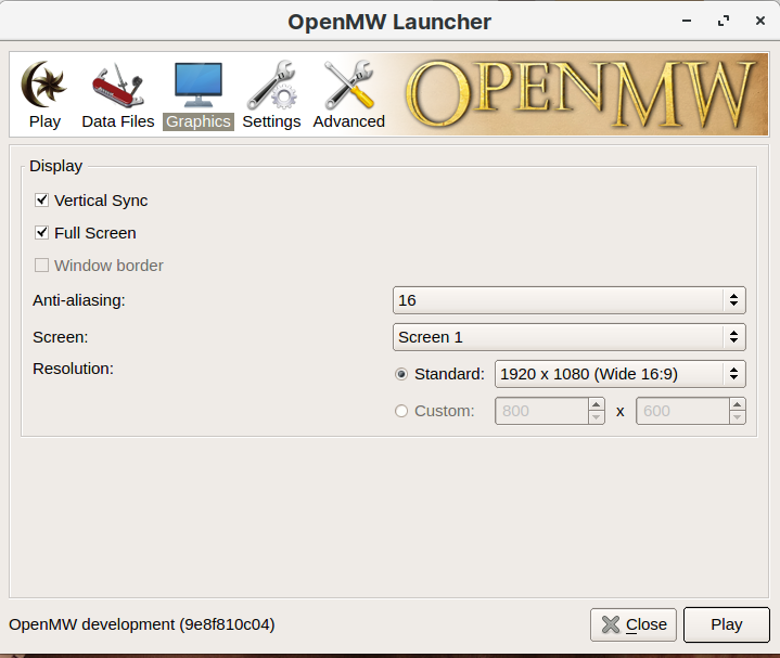

Cliquez sur Graphics (voir mes réglages, vsyncro.. C’est selon, a priori je coche, mais cela dépend de la carte graphique)
