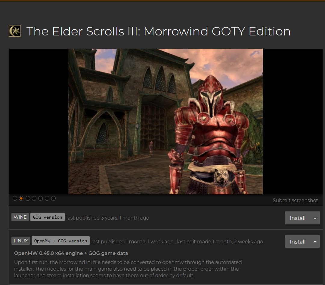

Le lien sur Lutris pour l’installation :
https://lutris.net/games/the-elder-scro ... y-edition/
Se connecter avec votre compte (il semble impératif d’utiliser Firefox pour que le script fonctionne) et cliquer sur > Install  de la version OpenMW + GOG Version
Image 1
Ouvrir le lien et cliquer de nouveau sur Install

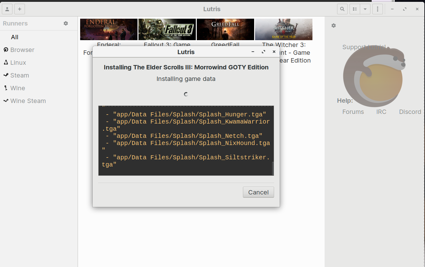

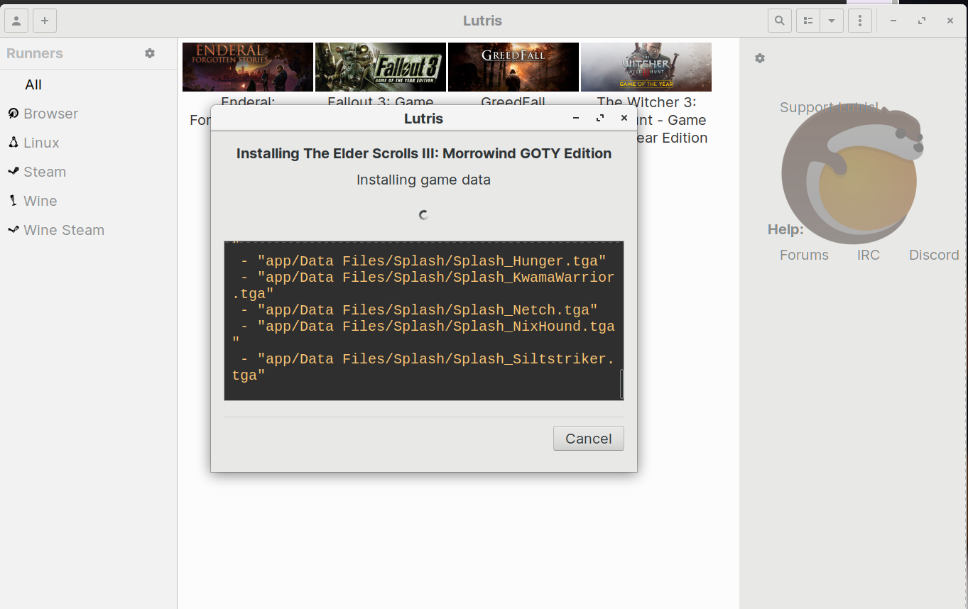

Le script Lutris va être téléchargé et l'installation commence...
Image 2
L’installation se termine, cliquez sur Close

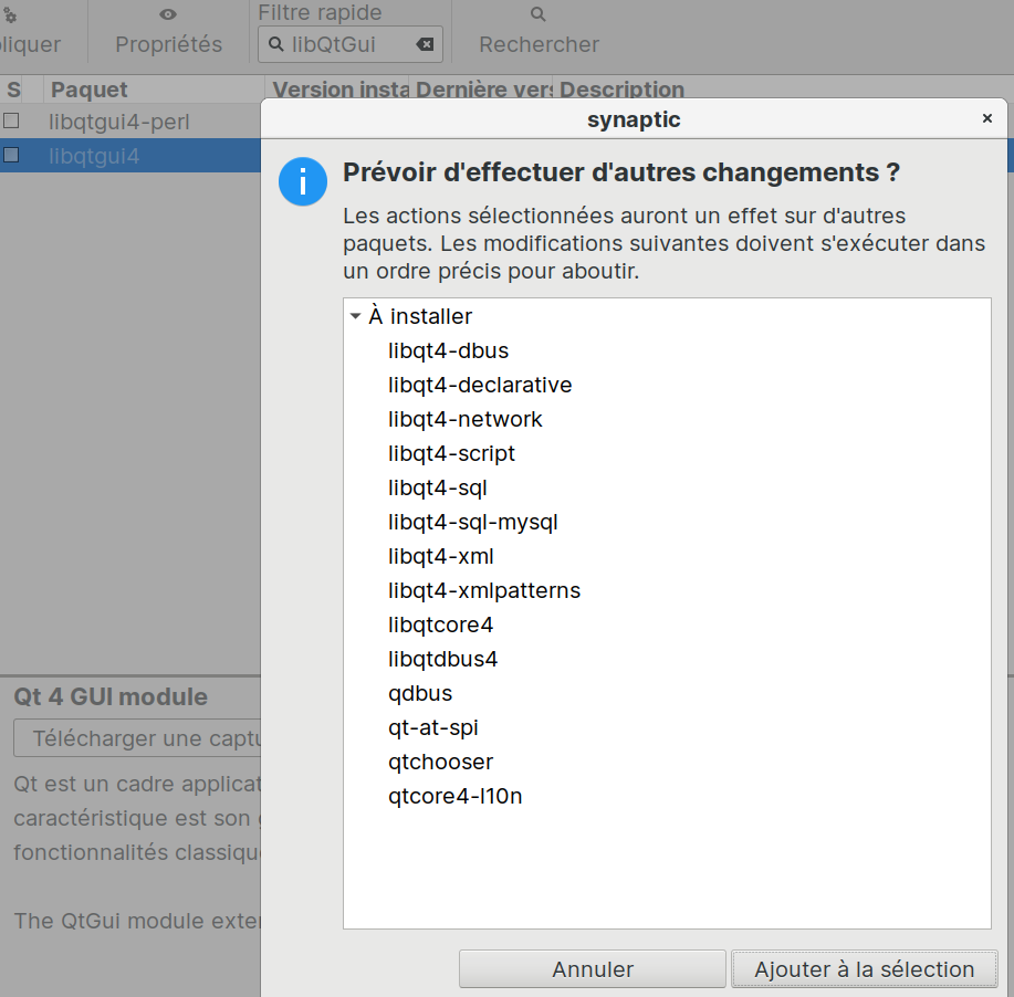

Cliquons sur Play ... Cela ne fonctionne pas, ça me semblait trop facile !

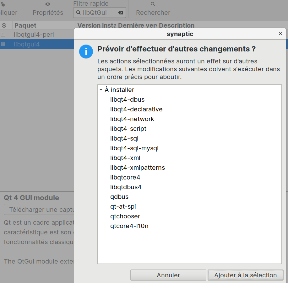

Il manque la dépendance libQtGui pour démarrer OpenMW !
Faisons une recherche avec Synaptic :
Image 3
Je redémarre le PC après avoir installé les dépendances manquantes, en fait, il en manquait plusieurs…

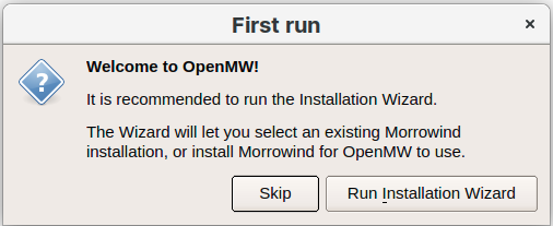

Cette fois le jeu démarre démarre en cliquant sur Play et lance l’installation de OpenMW
Image 4.png (28.66 Kio) Vu 7411 fois
Image 4
Cliquez sur Run Wizard > next > cliquez sur Existing Installation > next

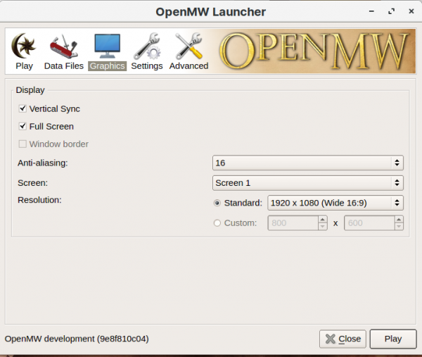

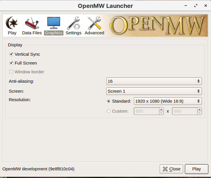

Ouverture du Launcher, on entre dans le vif du sujet !
Cliquez sur Graphics (voir mes réglages, vsyncro.. C’est selon, a priori je coche, mais cela dépend de la carte graphique)
Image 5
Cliquez sur Settings... rien de spécial à faire.
Cliquez sur Advanced : cela concerne les mécanismes du jeu, on peut éventuellement modifier 2,  3 paramètres
Cliquez enfin sur Play !

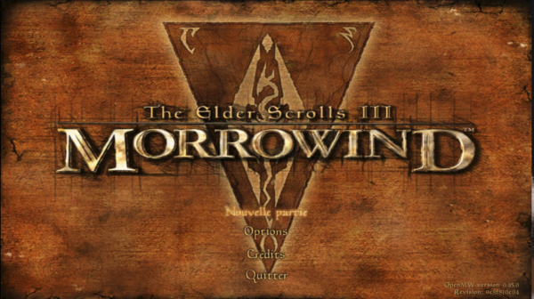

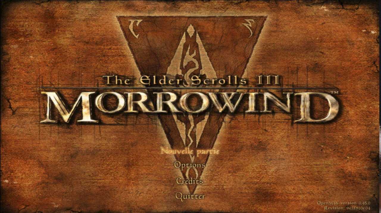

Victoire.., le jeu démarre bien, mais le Hub et les caractères sont trop petits.
Pour corriger cela, il faut aller dans home/users/.config/openmw et régler le fichier setting.cfg en ajoutant les lignes suivantes
GUI]
stretch menu background = true
scaling factor = 1.6
Une fois ceci fait l’interface est tout à fait correcte.
Image 6

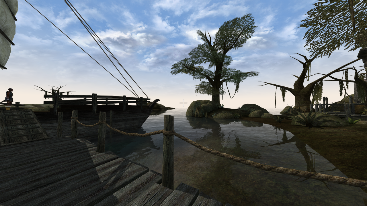

Je clique sur Nouvelle partie et je peux contempler Seyda Neen !
Image 7
