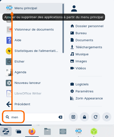

Le temps de passer sur Zorin 16, @Rascar, je poursuis ma réponse avec un exemple à l'appui.
Prenons un cas difficile, une application au format AppImage, Etcher, par exemple.
​​​​​​​Je la copie dans un répertoire dédié.
Dans la boîte de recherche du menu principal (le menu "Démarrer" de Windows :blush: ​​​​​​​), je tape "menu" et je lance l'éditeur de menus "Menu principal".
Je choisis la rubrique du menu dans laquelle je voudrais que mon application figure, je clique sur "Nouvel élément" et je browse jusqu'à l'application — navré, depuis la bêta, Zorin 16 n'a pas progressé en matière de localisation...
Je lui donne un name plus parlant — un comment aussi, pourquoi pas — et je valide.
Dans le menu principal, je retrouve le lanceur (le raccourci) là où je l'ai mis, je clique droit et je choisis "Ajouter aux favoris".
Je te l'accorde, c'est moins facile qu'avec des applications installées et pour le moins tortueux, mais c'est possible d'ajouter une application de ce type dans la barre.
​​​​​​​PS : Ça, c'est la méthode "grand public", mais il est aussi possible de créer le lanceur comme un fichier texte.

jlb a écrit : jeu. 26 août 2021 17:01Je choisis la rubrique du menu dans laquelle je voudrais que mon application figure, je clique sur "Nouvel élément" et je browse jusqu'à l'application — navré, depuis la bêta, Zorin 16 n'a pas progressé en matière de localisation...
@Rascar
Et c'est aussi à cet endroit que tu peux associer une icône pour le nouveau raccourci.
Là où tu as suivi la procédure que je remets au dessus de jlb et que l'on voit sur l'image qu'il fourni, tu as sur le coté gauche la possibilité de cliquer sur une petite image (c'est celle de l’icône) et d'aller soit chercher une icône dans les listes proposées ou alors ta propre image perso en cliquant sur un genre de bouton parcourir;
Je te donne cette astuce de mémoire bien entendu, à vérifier si c'est toujours valable avec Zorin16

@Rascar Je voulais ajouter qu'une recherche du nom du raccourci dans l'explorateur de fichiers (dans "Système de fichiers") permet de savoir où se trouve ledit raccourci, de l'éditer pour comprendre la méthode "texte" et de trouver l'icône qui va bien pour fignoler comme l'a expliqué Roger — mais encore faut-il savoir vers quel répertoire browser.
