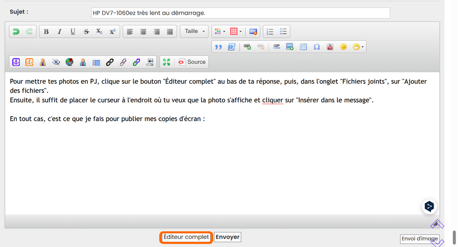

Posté : dim. 17 août 2025 13:57
Pour mettre tes photos en PJ, clique sur le bouton "Éditeur complet" au bas de ta réponse :
Puis, dans l'onglet "Fichiers joints", sur "Ajouter des fichiers".
Ensuite, il suffit de placer le curseur à l'endroit où tu veux que la photo s'affiche dans le message et cliquer sur "Insérer dans le message" :
En tout cas, c'est ce que je fais pour publier mes copies d'écran. 😶
