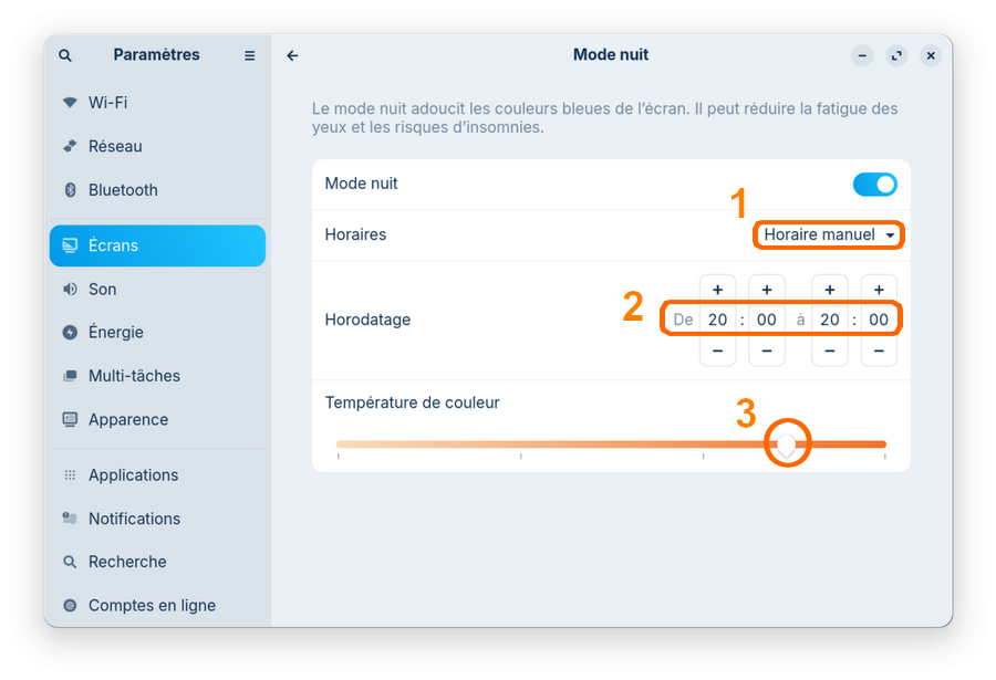

Bonjour @Mike,
Le plus simple, c'est d'aller dans "Paramètres > Écrans > Mode nuit" et de régler les paramètres.
D'accord, c'est assez fastidieux...
Mais ta question m'a donné l'idée de recycler un truc que j'avais utilisé pour autre chose : deux raccourcis clavier pour activer et désactiver le mode nuit.
- Commence par passer en mode manuel (1), modifie la plage horaire pour que le mode nuit puisse être activé n'importe quand (2) et ajuste la luminosité à ta convenance (3) :
