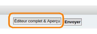

C'est d'accord, ce n'est pas évident de comprendre qu'il faut passer en mode "Editeur complet" pour pouvoir faire ce genre de choses — que je vais faire pour pouvoir joindre cette copie d'écran  (Fichiers joints > Ajouter des fichiers > Insérer dans le message) :
