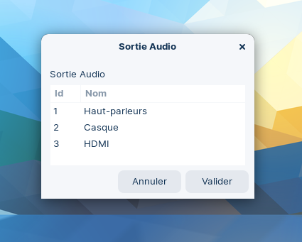

Je viens de refaire le test, malheureusement le problème est toujours là.
Quand je choisis « sortie ligne » j’ai le son qui sort que des enceintes, et quand je choisis «  casque audio » j’ai le son dans mon casque et dans les enceintes.
L’utilisation de pulse audio ne change rien malheureusement.

@Bubu057 Je savais que je ne pourrais pas te convaincre à propos de la sécurité.  :D
Pour revenir au motif de ton post, les distributions Ubuntu, Debian ou Arch ne donnent pas les mêmes résultats en matière de gestion du matériel.
La preuve, sur mon Acer Aspire V3-572G, avec Ubuntu Budgie 20.04, le son se coupe sur les haut-parleurs lorsque je branche le casque.
Par acquis de conscience, je vais voir ce que ça donne avec Zorin 16 Core, et je reviens te dire.
Désolé, c'est pareil : le son bascule automatiquement des haut-parleurs sur le casque. 😷
Le plus simple serait sans doute de rester sous Manjaro, mais tu peux toujours essayer ceci.
Ouvre un terminal (CTRL Alt t) et tape :
alsamixer
Pour choisir la carte son, ce n'est pas Fn F6, mais juste F6, comme indiqué dans le terminal.
Sur mon ordi "Auto-Mute" est déjà activé, ce qui explique sans doute que je n'ai pas ton problème :
Après, si tu aimes les bricolages, celui-ci pourrait t'intéresser.  :idea:
