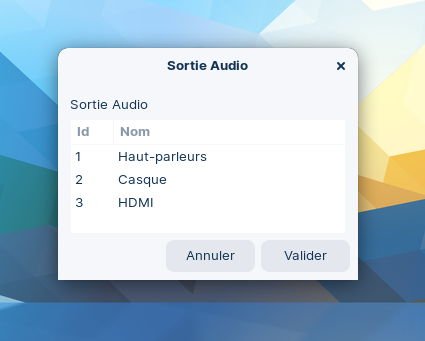

C'est comme pour la "bagnole" moderne....faut choisir quand elle est hybride entre le carburant ou l'électricité :D
Onglet son (dans les préférences) puis sortie audio sur ton casque (et entrée son sur le micro du casque s'il en possède un)
Ensuite rien ne t'empêcheras de choisir dans la barre des taches du zorin la sortie son à utiliser lors du lancement d'un fichier vidéo ou autre....

J'ai bien essayé de changer de source que ce soit via les preferences ou via la barre des tâches mais ça n'a aucun effet mis à part que quand je passe sur les enceintes ça coupe le son dans le casque.
En revanche quand je me mets sur casque ou quand je branche mon casque, j'ai bien le son dans le casque mais aussi dans les enceintes.

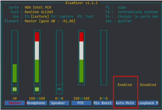

La preuve, sur mon Acer Aspire V3-572G, avec Ubuntu Budgie 20.04, le son se coupe sur les haut-parleurs lorsque je branche le casque.
Par acquis de conscience, je vais voir ce que ça donne avec Zorin 16 Core, et je reviens te dire.
Désolé, c'est pareil : le son bascule automatiquement des haut-parleurs sur le casque. 😷
Le plus simple serait sans doute de rester sous Manjaro, mais tu peux toujours essayer ceci.
Ouvre un terminal (CTRL Alt t) et tape :
alsamixer
Pour choisir la carte son, ce n'est pas Fn F6, mais juste F6, comme indiqué dans le terminal.
Sur mon ordi "Auto-Mute" est déjà activé, ce qui explique sans doute que je n'ai pas ton problème :
Après, si tu aimes les bricolages, celui-ci pourrait t'intéresser.  :idea:

J'avais déjà vu ça dans alsamixer mais manque de bol, j'ai pas l'option auto-mute qui est proposé et j'ai bien regardé sur F6 mais non pas d'option  :s

Pour info, il me semble que "auto mute" comme instruction de commande ne sert juste qu'à commuter le son entre "muet ou audible", la commande "switch" elle permute entre le choix de sortie du son ;)
Messages : 4219
Sortie casque non dissociée
roger a écrit : lun. 21 mars 2022 10:10 Pour info, il me semble que "auto mute" comme instruction de commande ne sert juste qu'à commuter le son entre "muet ou audible", la commande "switch" elle permute entre le choix de sortie du son ;)
Bof... Ce n'est pas moi qui prétends que c'est censé basculer le son des haut-parleurs sur le casque.
De toute façon, @Bubu057 n'a pas ce paramètre sur alsamixer.
De plus, après vérification, cela n'a aucune incidence sur mon ordi : si je désactive "Auto-Mute", le basculement du son des haut-partleurs sur le casque se fait toujours automatiquement.
Pour moi, c'est un problème de compatibiité matérielle.
