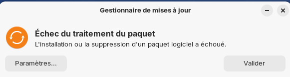

Depuis quelques mois, après l'installation de mises à jour j'ai systématiquement cette alerte :
Échec du traitement du paquet.
L'installation ou la suppression d'un paquet logiciel a échoué
Capture d’écran du 2024-02-05 13-41-01.png (14.38 Kio) Vu 10710 fois
Pour le moment je n'ai pas trouvé d'explication car je ne sais pas débugger ce type d'alerte.
Certains d'entre vous ont-ils déjà eu ce message ?
