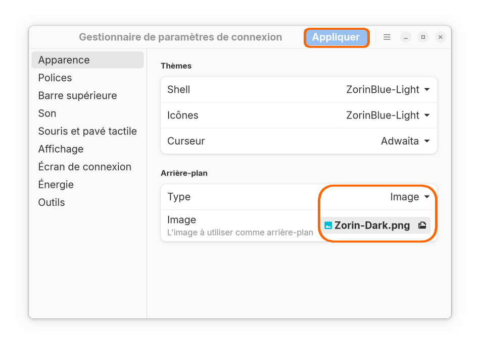

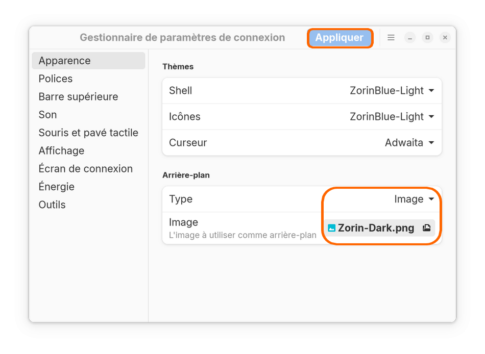

La suite est simple, même si elle n'est pas forcément évidente : dans "Apparence > Arrière-plan > Type", cliquez sur "Aucun" puis sur "Image" dans la liste qui s'affiche.
N'oubliez pas le bouton "Appliquer" après avoir choisi votre image !

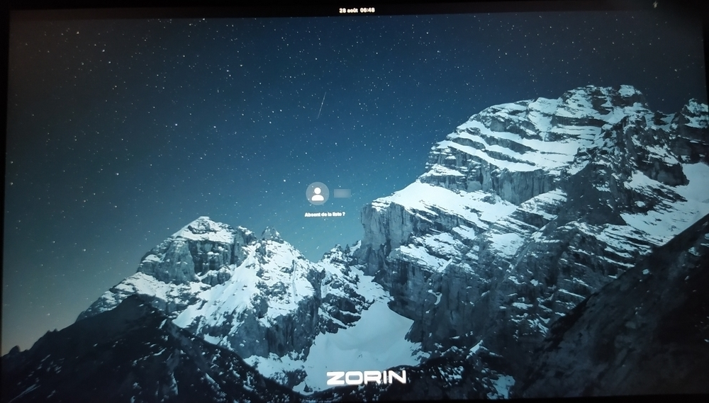

Pas besoin de redémarrer, il suffit de vous déconnecter pour apprécier le résultat.

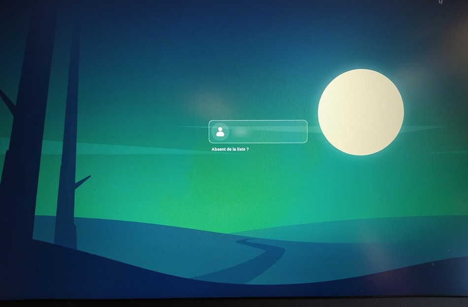

La seule chose que "Login Manager Settings" ne permet pas, c'est de changer la couleur de la boîte de connexion. Je vous conseille donc de choisir des fonds plutôt sombres :
