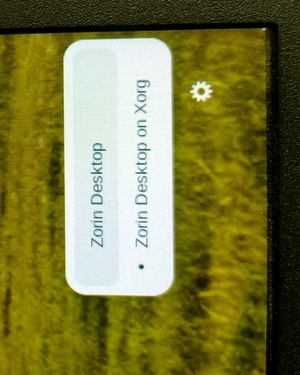

Zorin 17 est livré avec le protocole graphique Wayland activé par défaut, et il paraît que Brave et d'autres navigateurs basés sur Chromium comme lui ne s'en sont parfois pas très bien accommodés.
Entre cette ligne :
echo $XDG_SESSION_TYPE
Si la réponse est "Wayland", ferme la session (option du menu de sortie) et tape "Entrée" lorsque l'écran de connexion s'affiche.
Clique sur l'engrenage en bas à droite de l'écran et choisis "Zorin Desktop on Xorg" :
Entre ton mot de passe pour ouvrir une nouvelle session et prends le temps de faire des essais, pour voir si ça améliore les choses.

Mince, tu vas en avoir assez à force... quand je ferme la session, après quelques secondes il y a juste un écran noir avec la petite fenêtre "TT" au milieu, le nom que j'ai donné comme utilisateur au tout début de l'installation je crois, et rien d'autre sur quoi cliquer: je clique donc sur cette petite fenêtre, et une session démarre, et c'est tout...je n'ai pas de petite engrenage, ni sur la page noire, ni sur la page de la session ouverte...
je précise que je n'ai pas de mot de passe pour ouvrir une session: cette contrainte me prenait vraiment la tête, et je l'ai supprimée !

Evidemment... 🙄
Paramètres > Utilisateurs > Déverrouiller > Désactive la connexion automatique
Si l'essai avec "Xorg" est concluant, tu pourras rétablir la connexion automatique.
