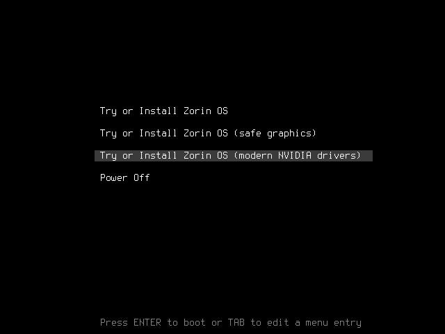

Ah c'est qu'en lançant l'installation de la clé USB, si je met en normal ça lance directement en pilote NVIDIA c'est celà ?
Car j'ai le bon affichage en mode safe graphique uniquement 😅

Je ne pense pas, seule la version Core propose désormais une option spécifique aux pilotes NVIDIA "modernes" :
En revanche, les pilotes génériques ne semblent pas convenir à ta carte.

Oui, mais le problème c'est matériel, je crois que la carte a un problème pcq avec les test mémoire gpu ça retourne toujours à un souci, au démarrage de l'ordinateur ça fait des trucs bizarre et quand je met le driver ça met l'écran en deux.
La seule façon que j'ai c'est mettre des pilotes générique de linux mais la c'est en 640x480 c'est beaucoup trop mais je n'ai pas d'autres propositions
Regarde le démarrage :
https://photos.app.goo.gl/x6QT92mTqgCGSpmZA
