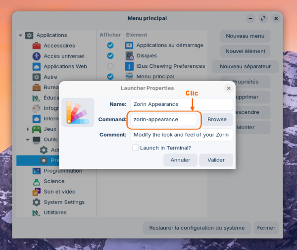

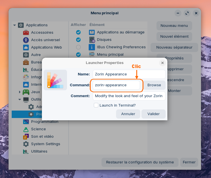

Sélectionnez "Zorin Appearance", puis cliquez sur "Propriétés".
Cliquez ensuite dans la zone de la "commande", tapez "CTRL a" pour la sélectionner et "CTRL C" pour la copier — si si, j'insiste ! (1)

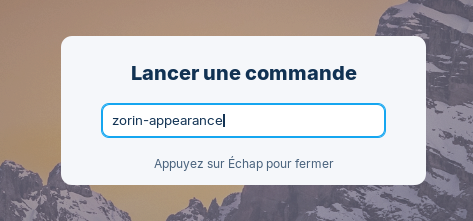

Retournez sur le bureau, tapez "Alt F2" et collez la commande dans la boîte d'un "CTRL v" décidé.
zorin-appearance #2.png (96.71 Kio) Vu 3612 fois
Vous allez me dire que vous connaissiez déjà le nom de l'application, mais l'auriez-vous écrit en minuscules avec un trait d'union ?

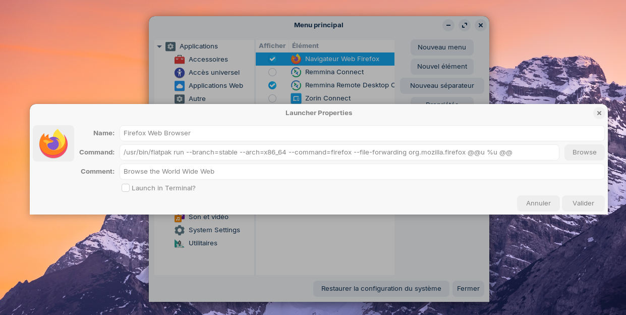

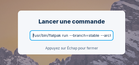

Lancez l'éditeur de menu par "Alt F2 alacarte", recherchez Firefox et observez la commande — normal, Zorin 17 l'intègre au format Flatpak :
Et, cinq clics plus tard :

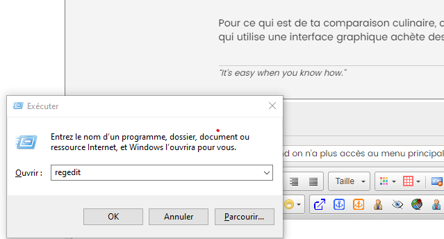

Le "lanceur de commandes" (Alt F2) est une sorte de lanceur universel — qui n'a rien de plus graphique que le terminal, même si tu le trouves plus sexy — quelque chose comme "Windows r" sur un autre OS :
Comme je l'expliquais, il ne fonctionne qu'avec des commandes simples comme le nom de l'application à lancer (ou le chemin vers cette application) avec d'éventuels paramètres supplémentaires, comme pour Firefox version Flatpak, par exemple.
Hors de question de faire un "sudo apt update" — mais tu peux essayer.
Tiens, tant qu'on y est, tape "Alt F2 r" depuis ta LMDE — oui, je sais, tu savais déjà...
