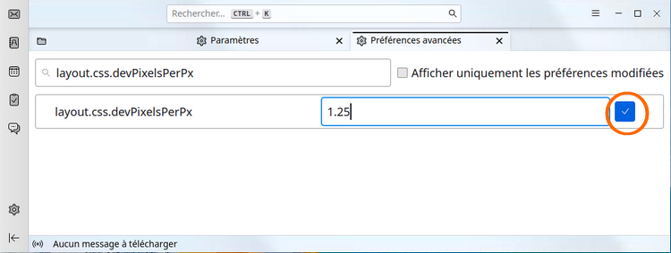

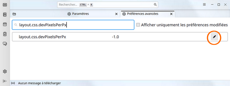

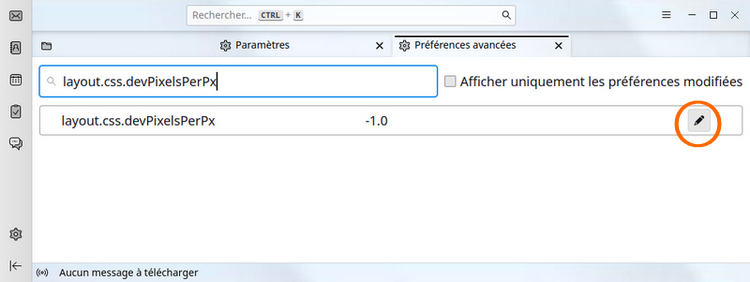

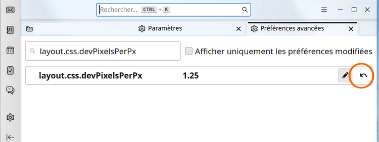

  • Tapez "layout.css.dev" dans la boîte de recherche pour afficher la variable "layout.css.devPixelsPerPx" :

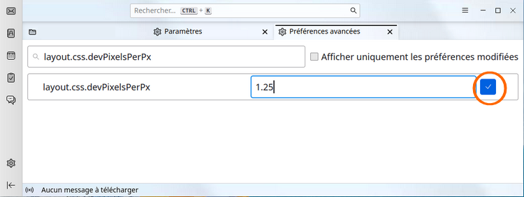

Cliquez sur le bouton d'édition et modifiez la valeur par défaut — 1.25 m'a semblé correct pour mon usage.
Conseil : faites des essais en augmentant la valeur dixième par dixième, puis centième par centième.
N'oubliez pas de cliquer sur la coche bleue pour enregistrer la modification :

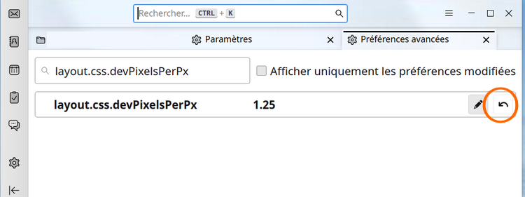

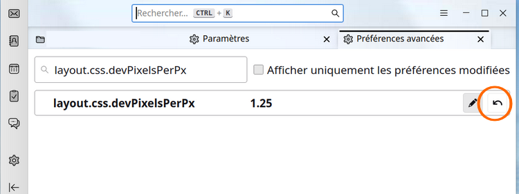

Il est toujours possible de réinitialiser la valeur :
