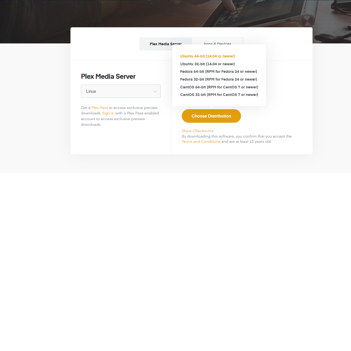

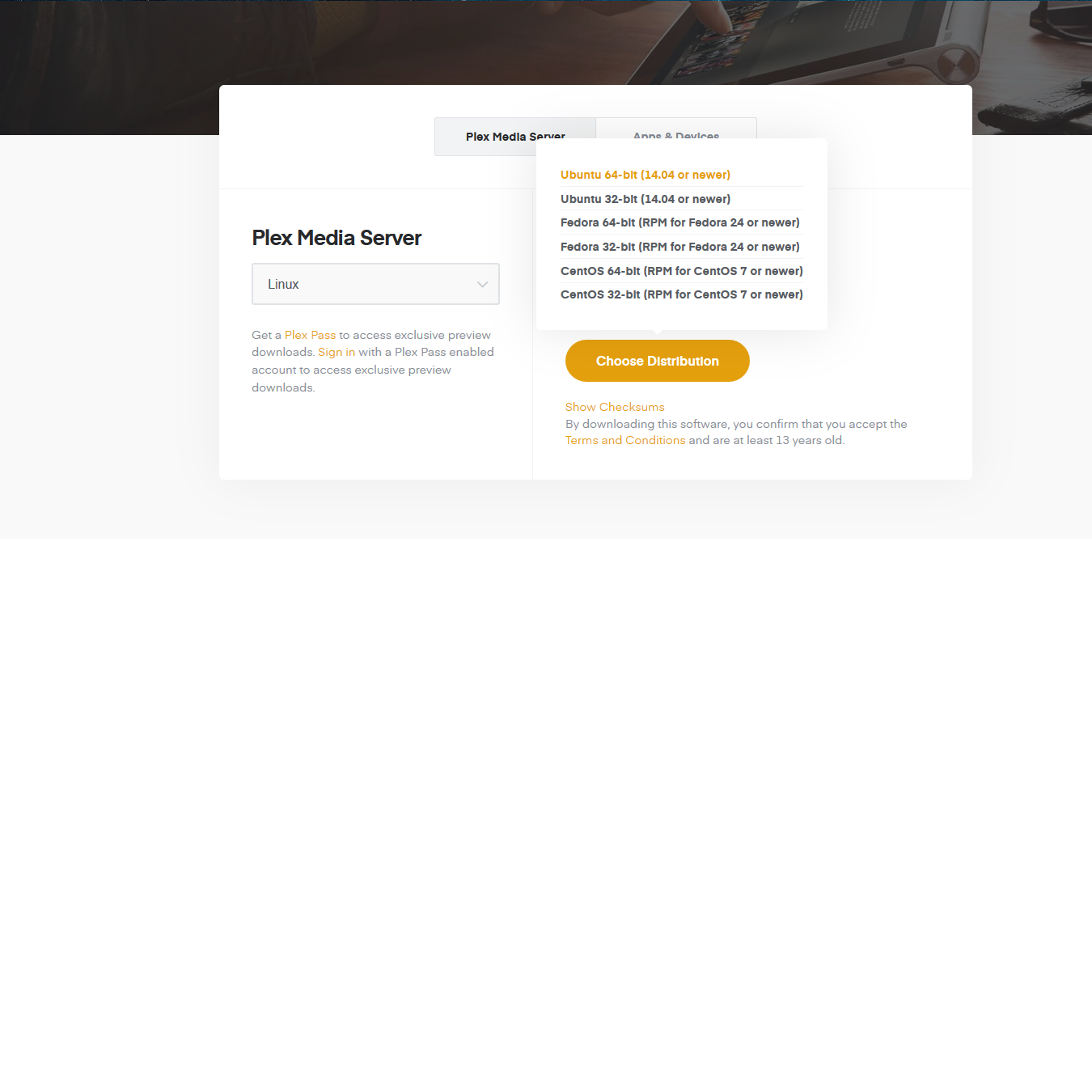

Rendez vous ici : https://www.plex.tv/media-server-downloads/
et choisissez linux puis ubuntu
Une fois le fichier téléchargé il vous suffit d'installer le .deb
sudo dpkg -i /home/......plex.deb
Cela fait, ouvrez votre navigateur internet et allez sur l'adresse :
localhost:32400
Suivez les étapes de configuration...
Enjoy
