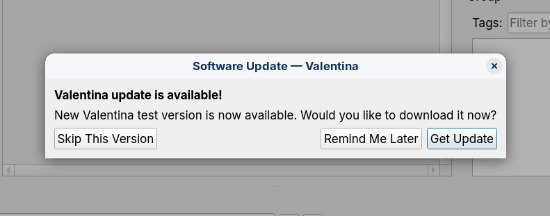

Au lancement, on te propose une mise à jour :
... On comprend mieux l'abandon du PPA : le bouton "Get update" conduit vers la branche "dev" et la version 0.7.52 — qui date tout de même de septembre 2022.

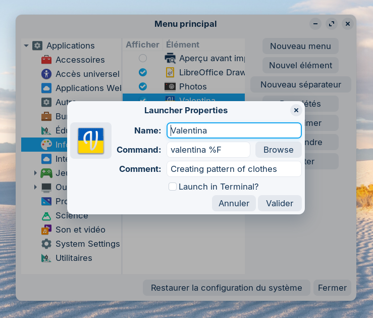

Oui oui, Valentina est bien installé : tape "va" dans la boîte de recherche du menu principal, tu devrais le retrouver — il est dans la rubrique "Infographie", et sous ce nom-là :

Personnellement, je vérifier ce qui est installé à partir du terminal.
Après mise à jour de la version stable vers celle de développement, il y a deux versions disponibles, mais c'est la dernière qui est installée :
apt list -a valentina
En train de lister... Fait
valentina/jammy,now 0.7.52+1661+202209121344~ubuntu22.04.1 amd64  [installé]
valentina/jammy,jammy 0.7.49~dfsg-2 amd64
