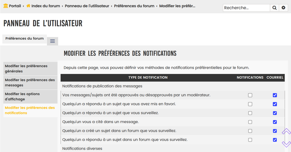

Marc Driver a écrit : dim. 28 sept. 2025 00:35 [...] ce forum ne permet pas de recevoir un mél disant que quelqu'un a répondu, ce qui pourrait aider à ne pas louper une réponse [...]
Depuis le temps que j'ai été inscrit, je ne sais plus si les notifications par courriel sont activées par défaut, mais il est possible de le vérifier et de les activer le cas échéant.
De prime abord, le panneau de l'utilisateur de PhPBB (clic sur ton identifiant) semble assez méandreux, mais c'est assez logiquement à cet endroit que ça se trouve : Panneau de l'utilisateur > Préférences du forum > Modifier les préférences des notifications

jlb a écrit : dim. 28 sept. 2025 06:17 De prime abord, le panneau de l'utilisateur de PhPBB (clic sur ton identifiant) semble assez méandreux, mais c'est assez logiquement à cet endroit que ça se trouve : Panneau de l'utilisateur > Préférences du forum > Modifier les préférences des notifications
Ok, j'ai modifié; mais ce n'est pas évident d'arriver là ! 🤕
Merci, c'est fait; je vais voir ce qu'il en est maintenant.
