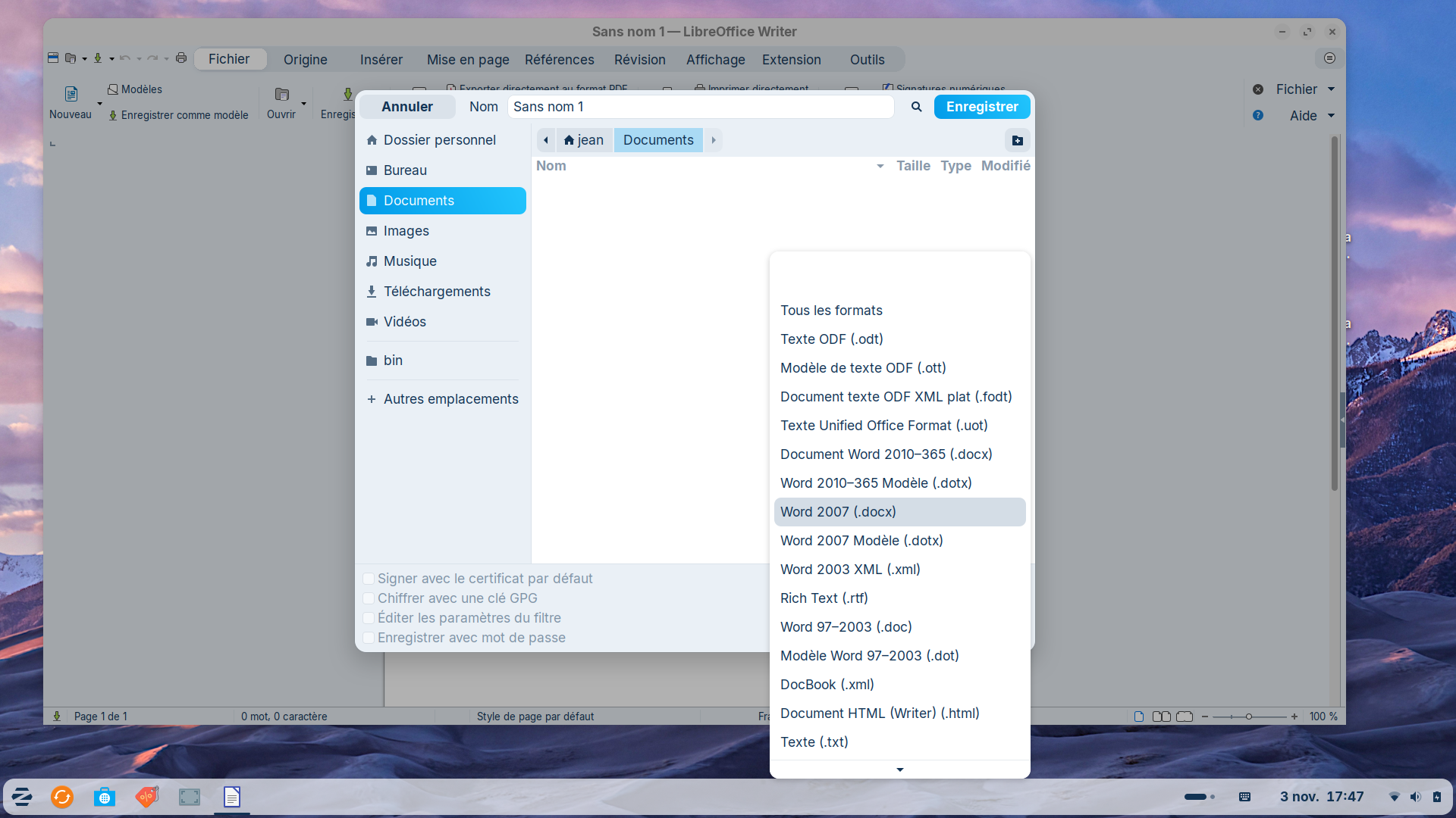

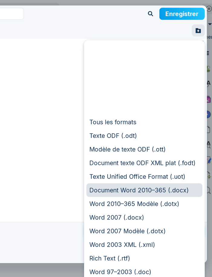

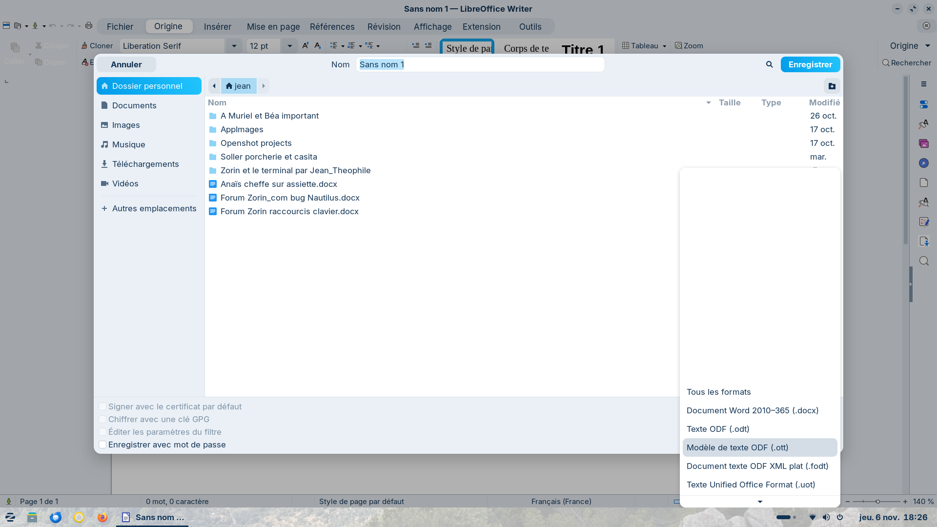

Désolé j'en dépose une petite autre que je viens de découvrir dans la Z18. Et ça fonctionne bien dans la Z17.3
Par exemple je prends LibreOffice_Writer. Quand je veux sauver_sous en format .docx au lieu du standard .odt je clique en bas à droite de l'écran pour choisir ce format. Une pop-up s'affiche pour lister tous les formats qu'on peut choisir. Si je veux faire une capture-écran en appuyant sur la touche du clavier "impécran", ben rien ne se passe...
Bien entendu sur Z17.3, ça fonctionne au poil... comme le montre la copie-écran ci-dessous...
Une bonne âme aurait-elle remarqué cette blatte ?
A vous lire... d'avance merci...     :cry:

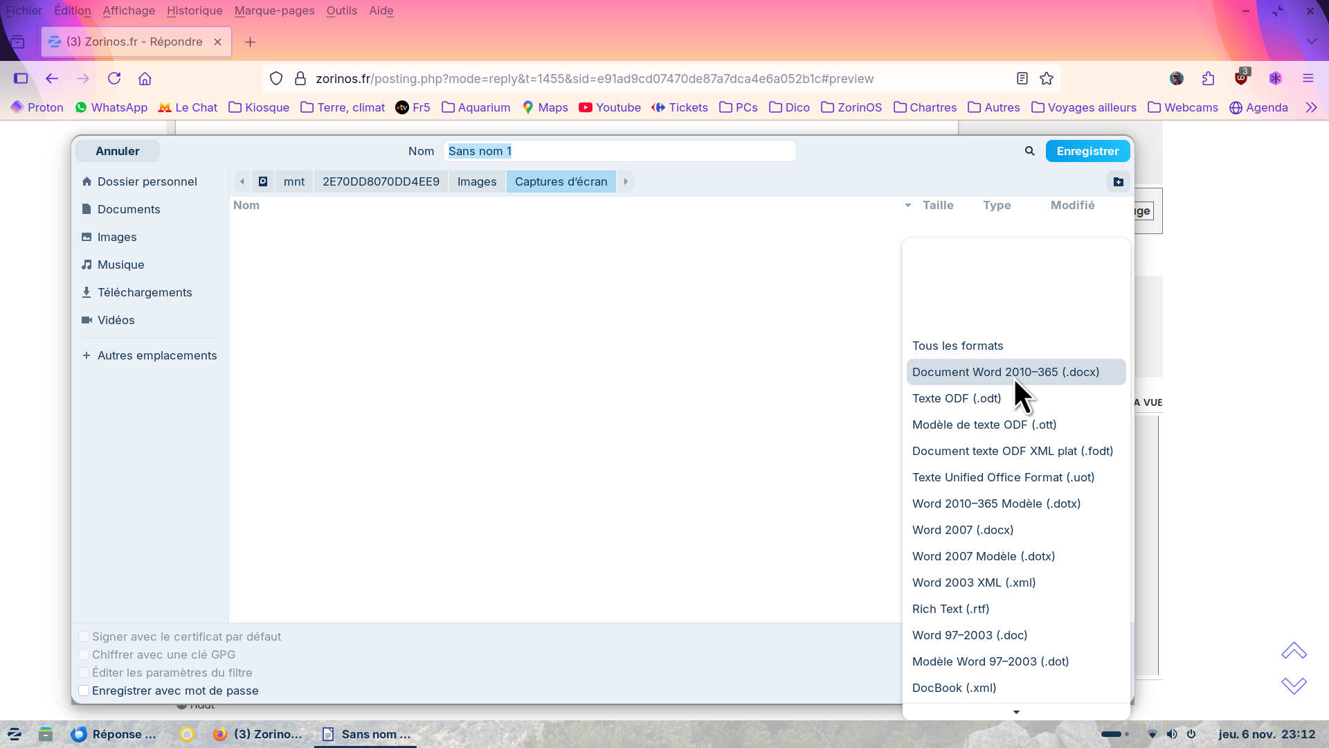

Question subsidiaire : Tu peux afficher le pointeur sur ta copie d'écran ?
JW28
Messages : 168
Nb de « J’aime » donnés: 92
Nb de « J’aime » reçus: 105
A été remercié(e) : 51 fois
Z18 n'aime pas faire de copie-écran avec une pop-up affichée... Z17 adore ! bis
Message par JW28 »
Mais oui, tiens le voilà le pointeur d'écran !  💪
A demain pour les explications... je fatigue !
:D

Môsieur se prend pour Myriam, maintenant... Manquait plus que ça ! 🤣
Pour le curseur, c'est un indice que nous parlons peut-être bien de la même chose.

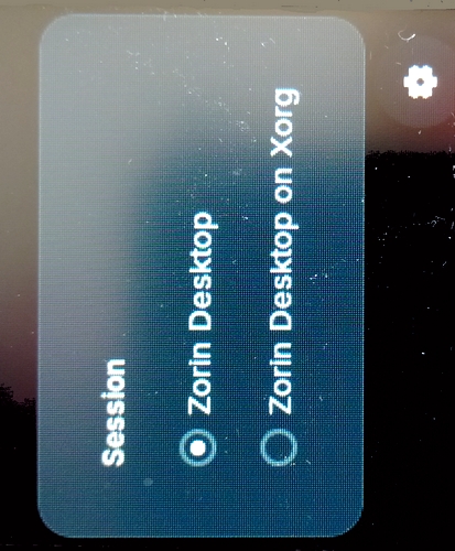

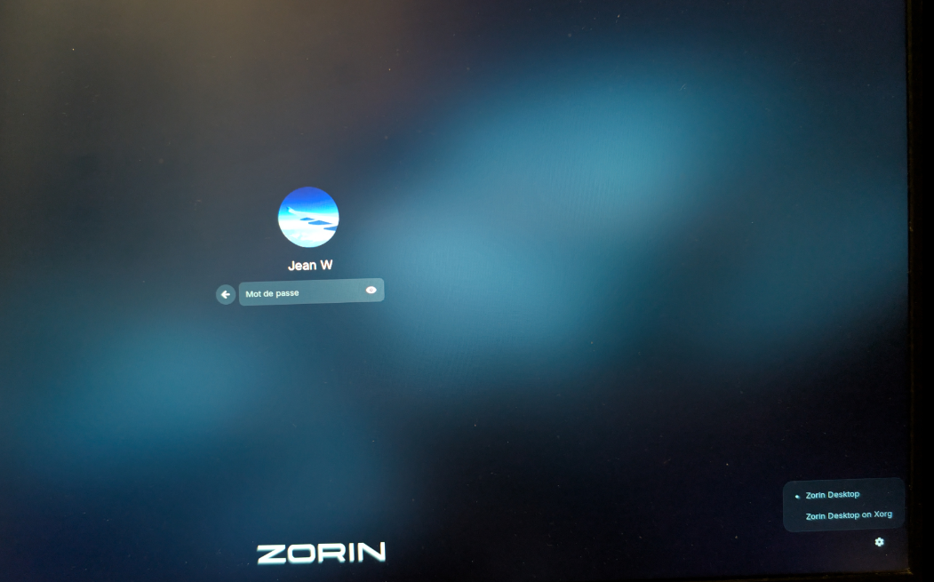

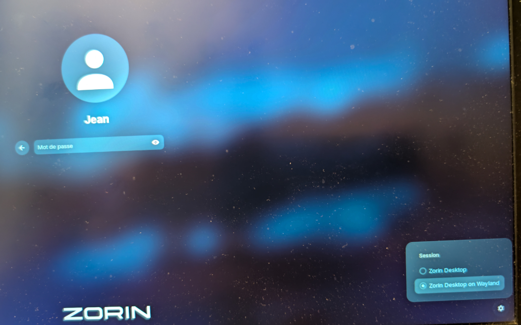

1/ Allez, je dis tout... (roulement de tambour)... comme je te sens trépigner, je vais donc la faire très courte, puis développer un peu pour tout le monde...
Donc, pour pouvoir faire une capture d'écran de fenêtre modale (c'est comme ça que s'appellent les pop-ups de sélection) avec le Gnome-screenshot standard de Zorin il faut tout simplement ouvrir la session avec le protocole de serveur d'affichage appelé "wayland". Point...
2/ Mon Z18 s'ouvrait avec "xorg". Sur l'écran de login, j'ai donc tapé sur mon nom pour que s'affiche la demande de mot de passe, puis j'ai cliqué sur la roue dentée en bas à droite où 2 options s'affichent "Zorin desktop" et "Zorin desktop wayland". J'ai sélectionne cette dernière, puis mon mdp et roule nénesse !
3/ Mon Z17.3 est sur wayland depuis je crois une manip faite avec toi je ne me souviens plus pourquoi. C'est pourquoi Z17.3 ne snobe pas les fenêtres modales ! Mais trèèès bizarrement, sur la Z17 ces 2 options s'affichent différemment de la Z18, cad "Zorin desktop" et "Zorin desktop xorg". Ya donc eu comme un changement d'épaule des frères Zorin pour cette option, dont je ne saisi pas trop la fine raison sous-jacente...
4/ Ce qui m'a mit la puce à l'oreille (une Intel I9 de 25ème génération), c'est mon chat qui, après une longue discussion autour du pôt, m'a suggéré de passer à Xorg car Wayland était plus sécurisé et donc, par sécurité, n'autorisait pas les captures d'écran des fenêtres modales. Hé ben il s'est gouré le chat. Après vérification j'ai découvert que c'était le contraire...
Voili voilou,    :D
PS. J'ai cliqué la coche verte du premier post pour dire "résolu"... 😇

Comme je le disais, il devait y avoir plusieurs façons d'arriver au même résultat.
La tienne diffère de la mienne et, même si tu as triché, elle est plus proche de ta question que la mienne, qui relève du workaround, du contournement.
Comme Zorin est nativement en mode Wayland, il est assez logique que l'application de capture d'écran soit adaptée à ce mode.
Les frères Zorin n'ont pas changé leur fusil d'épaule, c'était déjà comme ça avec Zorin 17.
Pour ma part, j'utilise une application adaptée à Xorg que je conserve parce que le dock Plank auquel je suis attaché n'est pas compatible avec Wayland.
Je fais donc mes captures avec l'ancienne application "gnome-screenshot" dont on voit l'icône sur la barre des tâches dans ma copie d'écran, et qui est toujours disponible dans les dépôts d'Ubuntu 24.04.
Je la trouve aussi plus fonctionnelle, et depuis le temps que je fais des captures, j'ai mes habitudes...
Quoi qu'il en soit, l'application que tu utilises n'est pas "gnome-screenshot", mais "totem" (un de ses plugins, en l’occurrence) :

jlb a écrit : ven. 7 nov. 2025 10:54 Comme Zorin est nativement en mode Wayland,
Hmmm, Mon Z18 était en mode xorg depuis l'installation, c'est pourquoi j'avais le pb. Je l'ai passé en mode wayland pour le résoudre... et la config au login est différente en Z18 de la Z17, ça doit bien signifier qqc.
Du fait de ton utilisation d'une autre application de capture que j'ignorais je ne pouvais donc rien déduire de ton écran... Je garde mes 1000€...
J'ai coché le message n° 12...
A+  :D

JW28 a écrit : ven. 7 nov. 2025 11:21 Hmmm, Mon Z18 était en mode xorg depuis l'installation, c'est pourquoi j'avais le pb.
C'est c'la, oui...
Installation faite à l'instant.
Mais bon, je ne me battrai pas. 😶

Si Zorin 18 était sur Xorg, c'est parce que tu as dû changer de gestionnaire graphique.
Tu n'as qu'à réinstaller si tu veux — je l'ai bien fait pour vérifier avant de te répondre.
